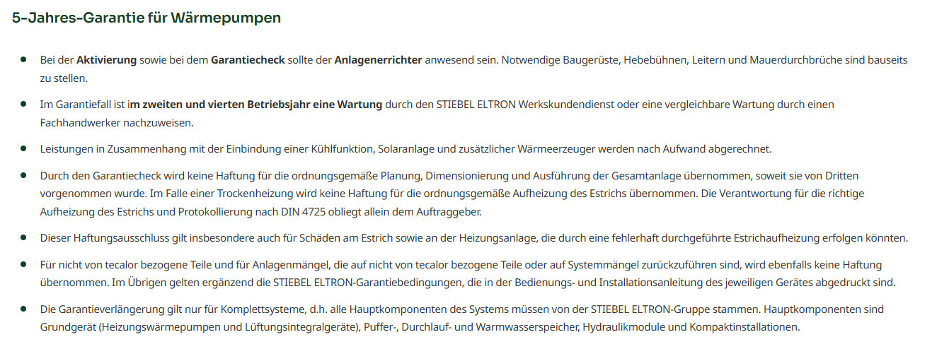

Weiß hier zufälig jemand, ob NUR die Firma, die das Gerät aufgestellt hat, in der Lage ist, die 5 jährige Garntie zu gewährleisten oder auch jede andere, die für Tecalor zertifiziert ist? Denn so wie du es schreibst klingt das Auftreten deiner Firma nach ersterem. Monpolstellung halt.
Viel Glück
nordanney
04.11.24 13:19
Siehe Bedingungen für die 5 Jahre:
Überschrift: 5-Jahres-Garantie für Wärmepumpen; Garantiebedingungen als Aufzählung.
==> Fachhandwerker (kann jeder sein) oder der Werkskundendienst
