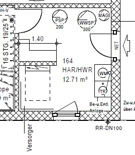

Ich finde 2m auch zu eng. Wir haben 3,40 x 3,80 (12,92 qm bzw. 12,71 qm wg. einer extra Wand zur besseren Aufteilung) und finde das eine gute Größe um sich a) bewegen zu können und b) auch etwas unterstellen zu können.
Anbei mal unser Grundriss vom Hauswirtschaftsraum:
2D Grundriss eines Hauses mit Versorgerbereich HAR/HWR und Türen
