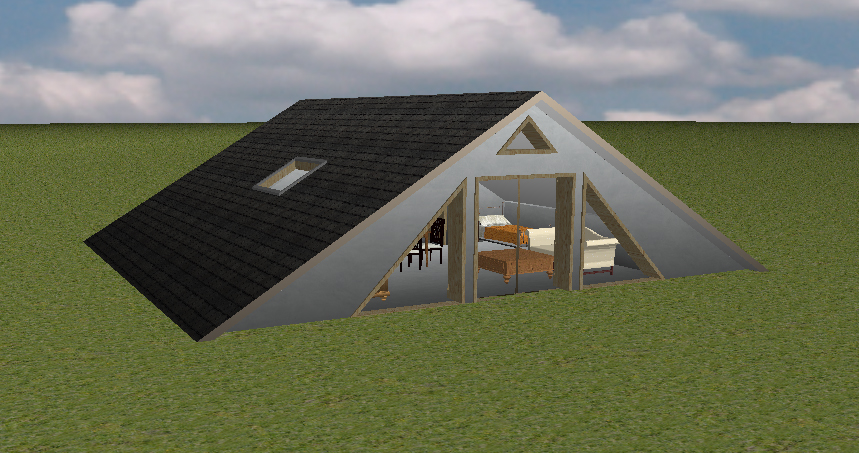

Liegt das Badfenster nicht etwa in Linie mit der Eingangstür? Hab leider die anderen Etagen nicht im Kopf.
Hab ich etwa die Dachschrägen verdreht? Nö, oder? Treppe ist am Giebel, richtig?
Das sieht jetzt etwas komisch aus, weil es nur das Dach ist. Außerdem haben die Fenster die falsche Steigung. Aber ich hoffe, es wird trotzdem klar:
A-Frame-Haus mit steilem Dach, Glasfront und Innenraum mit Bett sichtbar
Aber welche Fenster Du da rein machst, kannst Du Dir ja selbst ausdenken. Diese hier sind bodentief, damit maximales Licht rein kann.
Ja, an der Wand ist eine Küchenzeile, die um die Ecke geht mit extrem tiefer Arbeitsplatte, wegen Schräge. Das ist aber nur mal auf die Schnelle rein gemalt.
Die Räume würde ich aber in die Richtung denken. Also 1 großen Raum, 1 Bad, die Abseite und den Rest abkoffern.

Zum Badfenster:
doch das passt alles , aber die Lichtbänder führen eine Linie und oben wäre dann ein einsames Badfenster übrig :).....wie son Pickel :) ?!
Hoffe, dass du kannst mir folgen kannst:)

Ach so, ich seh's. Deine Fenster im Flur sind auf der anderen Seite.
Das ist schon Megaschade, wenn Du im Giebel kein Fenster hättest auf der Badseite. Ich hätte das sogar bodentief gemacht. Aber die Ansicht ist auch wichtig. Das kann man aber nur mit allen Ebenen zusammen planen - entweder Dein Architekt macht da noch was oder Du musst dann eben nur Doppelflügelfenster nehmen.
Wenn Ihr erstmal angefangen habt, sollten die Fenster und ihre Form fest stehen. Die werden ja auf Maß bestellt.

zum Badfenster:
denke man könnte dort mit einem Doppelflügelfenster gut leben, vielleicht ein größeres auch mit Lichtband, würde doch auch bestimmt heller sein (wegen Westseite??)......die Nordseite gefällt mir bisher super.
Bzgl. des "Anfangens" , meinte nur damit, ob das "Bauamt" dann was sagen könnte , oder interessiert die das nicht ? Könnte vielleicht dem Statiker interessieren ? (ist ein guter Freund von mir :))
kaho674
kaho674
Was meinst Du mit Lichtband im Bad? Wenn die Nordseite so bleibt, geht nur Doppelflügelfenster.
Die Fensterform interessiert das Bauamt kaum. Die würden jetzt nur komisch gucken, wenn Du plötzlich eine komplett andere Ansicht hättest, denk ich.
