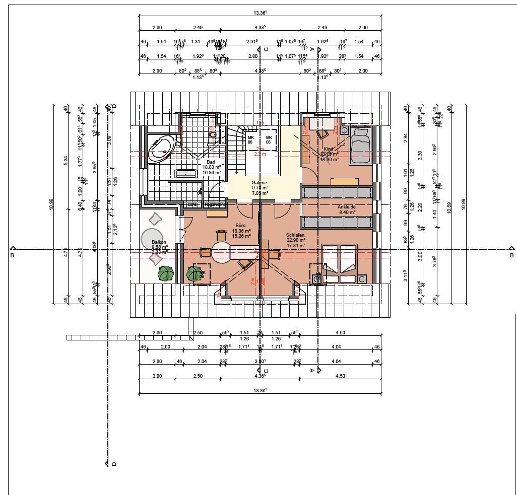

Es gibt aktuell bei der Hausplanung zwei Varianten zur Auswahl:
Variante A mit innenliegendem/überdachtem Balkon zu Lasten der Wohnfläche im Dachgeschoss
Weißes Einfamilienhaus mit dunklem Dach, Gauben, Balkon, Terrasse und Pool.
Grundriss eines Hauses mit Bad, Schlafzimmer, Büro, Galerie, Ankleide und Balkon

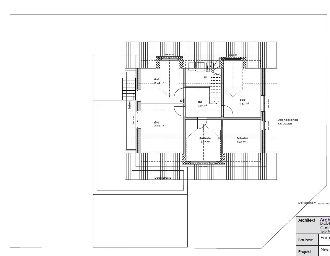

Variante B außenliegender Balkon unüberdacht
Moderne Villa auf Hang mit Terrasse und Meerblick.
Grundriss Dachgeschoss mit Zimmern: Kind, Büro, Ankleide, Schlafen, Bad, Flur; ca. 73 qm
Welche Variante würdet Ihr favorisieren bzw. wo sind die Vor- und Nachteile? (Es geht hier nicht um Raumaufteilung oder sonstigen, einzig und allein um die Balkongestaltung)

Guten Morgen,
vielen Dank für Deine Denkanstöße.
Also die Grundrissplanung gibt vor, dass der Balkon vor dem Büro angeordnet wird. Da ich viel von zuhause aus arbeite, wäre das Ziel, dass der Balkon auch zum Arbeiten genutzt werden kann.
Das würde prinzipiell für einen überdachten Balkon sprechen, da dieser windstiller (wegfliegende Blätter, Windgeräusche beim Telefonieren) ist und die Beschattung ein Arbeiten am Laptop eher bzw. besser zu lässt.
Außerdem sitzt man nicht so auf dem Präsentierteller.
Die Terrasse bietet sich dafür nicht so sehr an, weil man dann den langen Weg ins Büro hat und außerdem dort mehr Leben sein wird, als auf dem "abgeschotteten" Balkonbereich.
Andersrum ist es auch suboptimal und m.E. nicht mehr zeitgemäß zu Lasten eines Balkons Wohnraum zu opfern.
Für die außenliegende Variante spricht, dass man eben die volle Dachgeschossfläche als Wohnraum nutzen kann und den Balkon auch zum Sonnen nutzen könnte, was aber wohl eher in der Praxis nicht vorkommen wird, da man dafür wirklich die Terrasse nutzen wird.
Dann müsste man sich wiederum fragen, ob der Balkon überhaupt erforderlich ist, wenn er zum Arbeiten nur eingeschränkt nutzbar ist und ansonsten keine wirkliche Daseinsberechtigung hat, denn als Beschattung oder Überdachung für die darunter liegende Terrasse wird er aufgrund der Abmessungen ebenfalls nicht nutzbar sein.
Wie würdet ihr Kosten bzw. das Einsparpotenzial für einen außenliegenden Balkon inkl. Geländer ungefähr beziffern?
Das Haus im EG auszusparen scheidet aus, weil dann zu viel Wohnraum verloren geht. Außerdem ist bei der zweiseitigen Terrassenausrichtung Süd und West ja durchaus die Option da, dass man auch ein schattiges Plätzen findet. Alternativ Überdachung/Markise/sonnenschirm!
