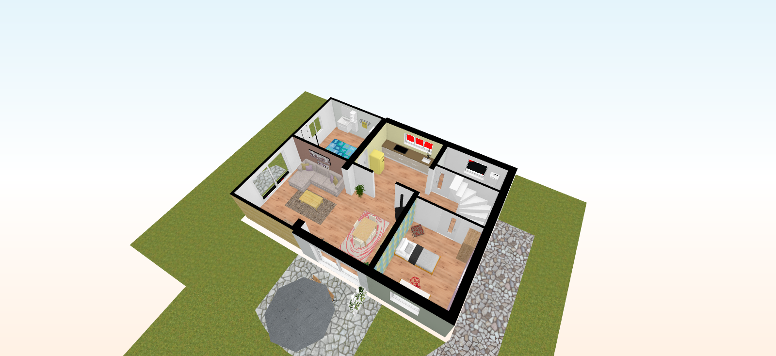

dort wo in der Küche auf der Zeichnung das Fenster platziert ist
Welches Fenster: das trauf- oder das giebelseitige ?

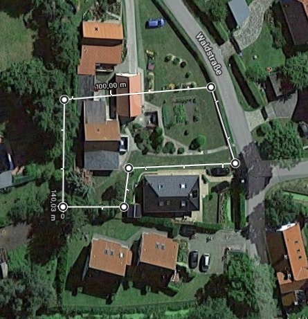

hallo Wir mal wieder , knapp ein Monat vergangen seit dem wir hier was geschrieben haben, wollte hier noch mal einen Lageplan des Häuschens posten.
die grauen Dachflächen sind die Anbauten, der kleine von beiden sollte abgerissen werden hier befindet sich eine Veranda die aber den Flur und alles sehr dunkel macht.
Im großen Anbau befindet sich das Bad und eine Stube, das Bad soll bleiben mit einem zusätzlichen Oberlicht und die Stube soll zur jetzigen Wohnstube hin geöffnet werden zu einem Raum.

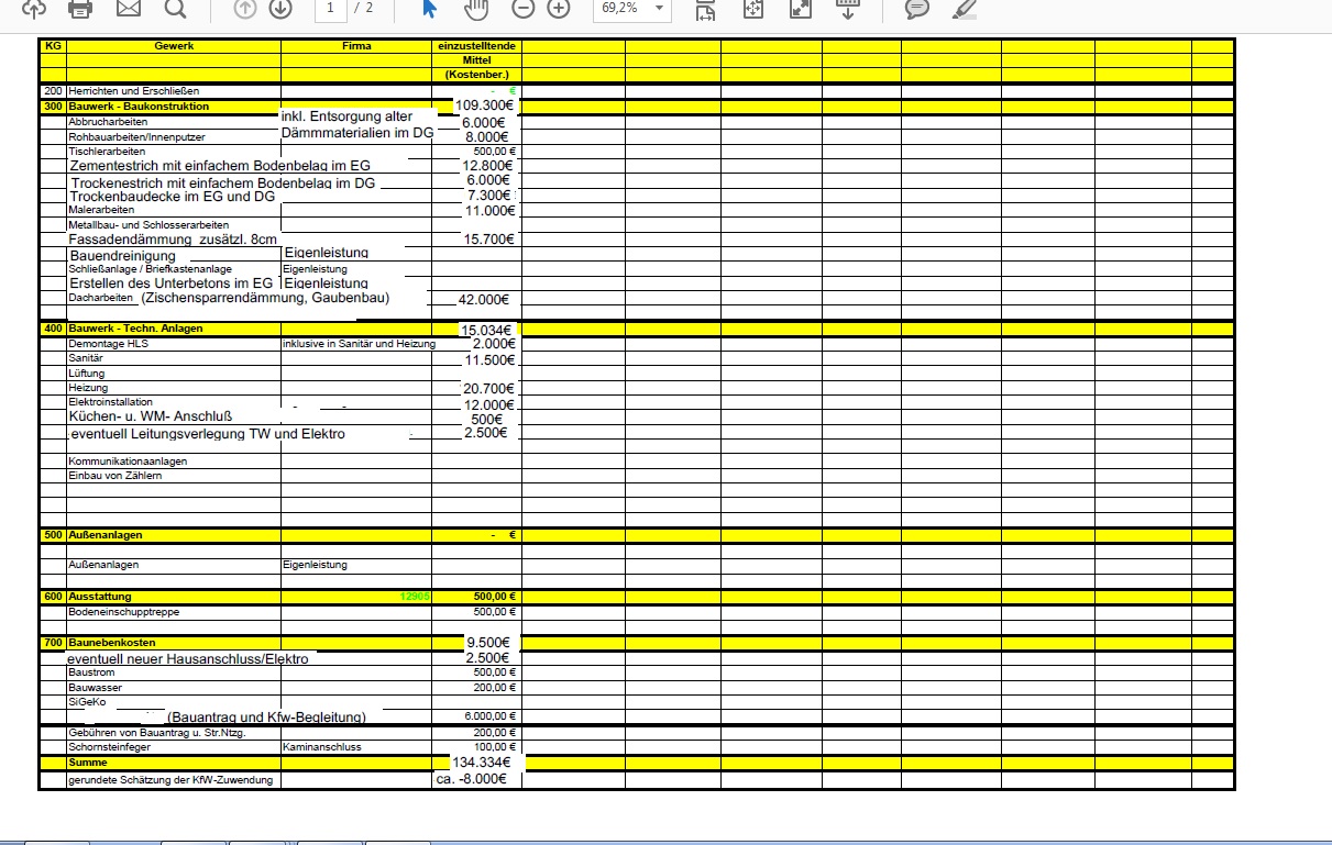

Wir hatten einen Architekten da um mal die grundsätzliche Machbarkeit zu besprechen , sind eine Stunde durch Haus gegangen und haben geschaut gemessen und unsere Vorstellung das gelegt damit er mal einen grobe Kostenschätzung machen kann.
Das Resultat war die unten aufgeführte Tabelle mit der wir aber für meine Vorstellung nicht anfangen können . Kostenpunkt 180 € dafür
und dann noch falsch zusammen gerechnet, bzw,. es ist nicht ersichtlich in welcher Summer die Fenster versteckt sind ect.
