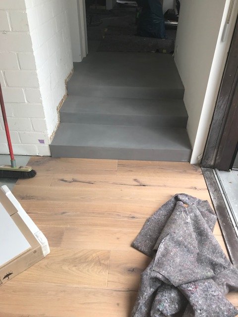

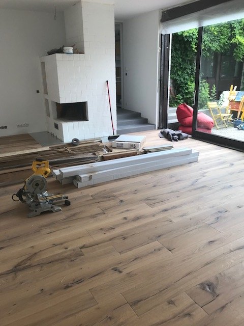

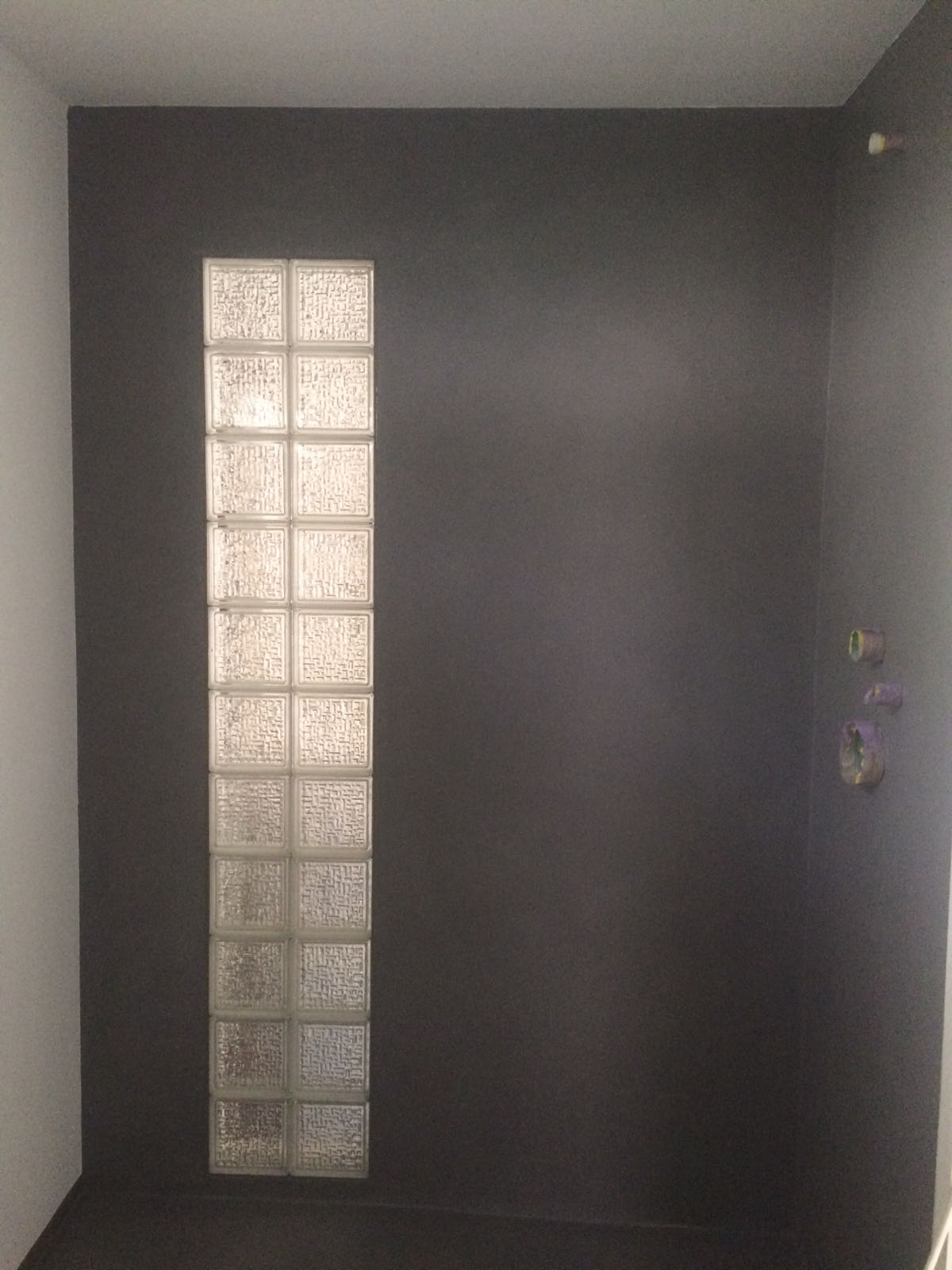

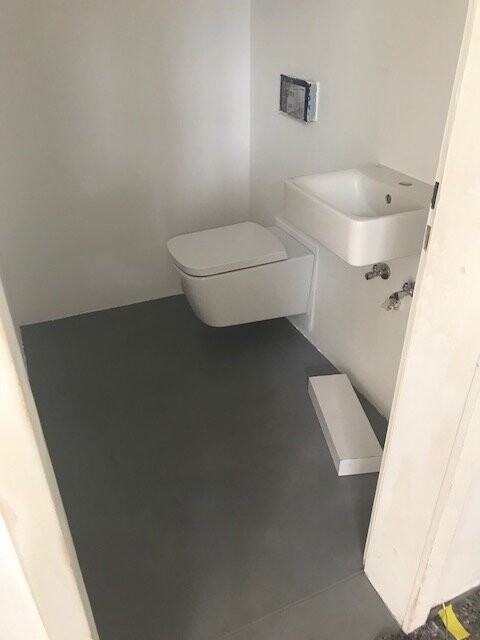

es ist nun etwas Zeit vergangen und etliche Baumaßnahmen sind erfolgt.
Der Boden war ja ein großes Thema und wir haben ( wie ich finde einen tollen Kompromiss gefunden.
Einen Spachtelboden ( nicht ganz so wolkig wie ein Sichtbeton) aber auch Fugenlos ( Dehnungsfugen natürlich vorhanden) und wir konnten diesen Boden kompl. vom normalen Boden in die Dusch und über die Wand in der Dusche ziehen.
In Kombination mit dem Altholz-Eichen-Dielen im Whz ein echter Hingucker
anbei ein paar Bilder
lg claudia
Heller Eingangsbereich mit grauer Treppe und Holzfußboden während Renovierung
Wohnzimmer im Umbau: Holzboden, Bauholzstapel, Kappsäge, Glastür zur Terrasse.
Kleines Bad mit wandhängendem WC, kleinem Wandwaschbecken und grauer Boden.
Dunkler Innenraum mit einer vertikalen Reihe Glasbausteine links; rechte Wand mit Anschlüssen.
