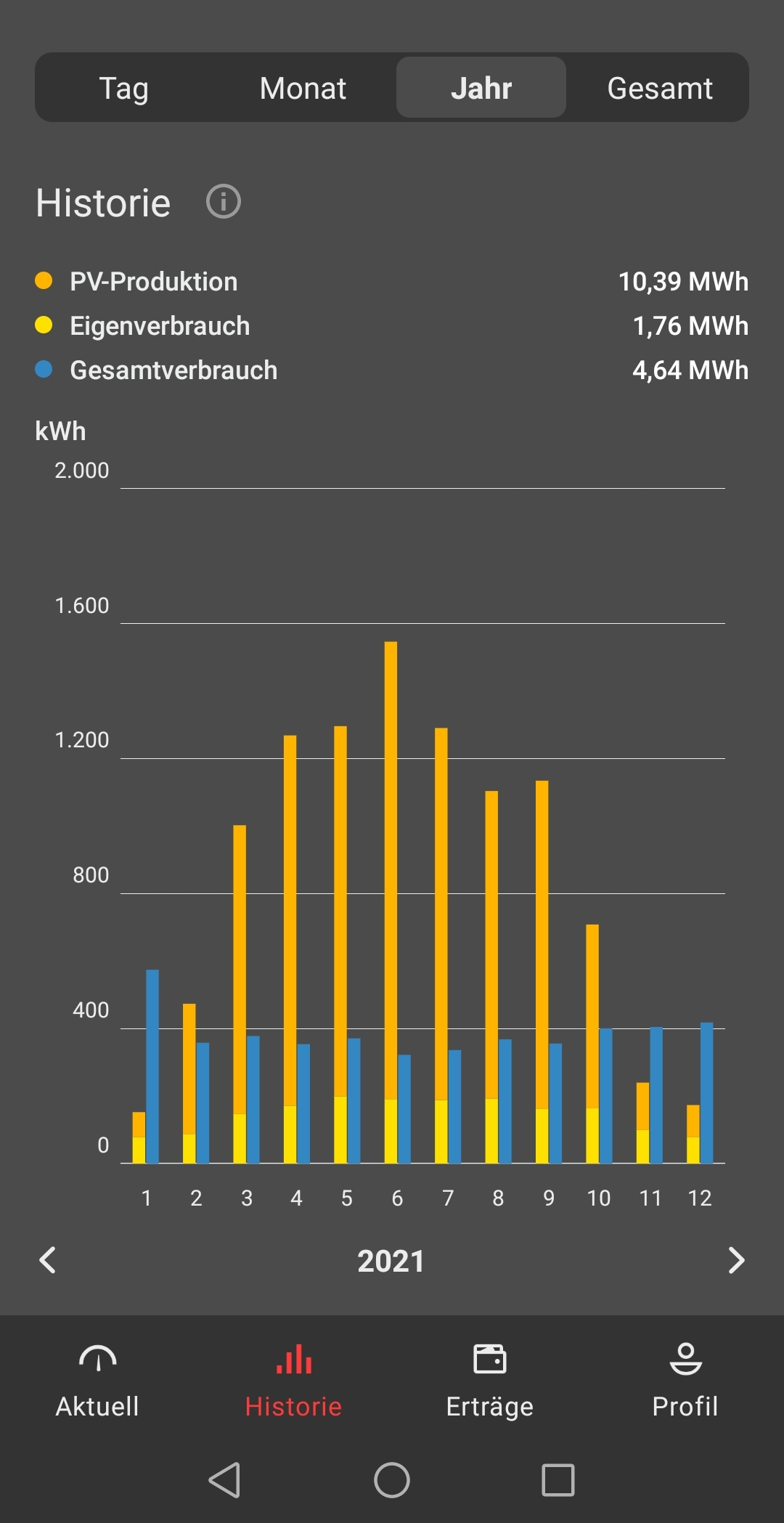

Ich sehe aber bei Kunden da ist um 23 Uhr speicher leer im Sommer mit Wärmepumpe.
Jahresverlauf 2021: Balkendiagramm PV-Produktion, Eigenverbrauch und Gesamtverbrauch.
BauMixx
Im Sommer (Juni/Juli/August) haben wir im Schnitt nur 6 kWh aus dem Netz bezogen je Tag. Denke dann müssten wir mit den Speicher gut über die Nacht kommen. Im Winter Januar / Dezember reden wir vermutlich eher von Glück, wenn er überhaupt mal voll wird. Da lagen wir in der Spitze bei 35 kWh / Tag Bezug aus dem Netz. Hab das einfach je Monat mal gemittelt.
Man muss aber dazu sagen, dass wir erst ein volles Jahr als Grundlage haben. Die ersten drei Monate des neuen Jahres bestätigen aber die Werte des Ersten. In Summe liegt der Verbrauch leicht unter VJ. Ist aber glaub im Neubau normal, dass das erste Jahr der Verbrauch etwas höher ist.
