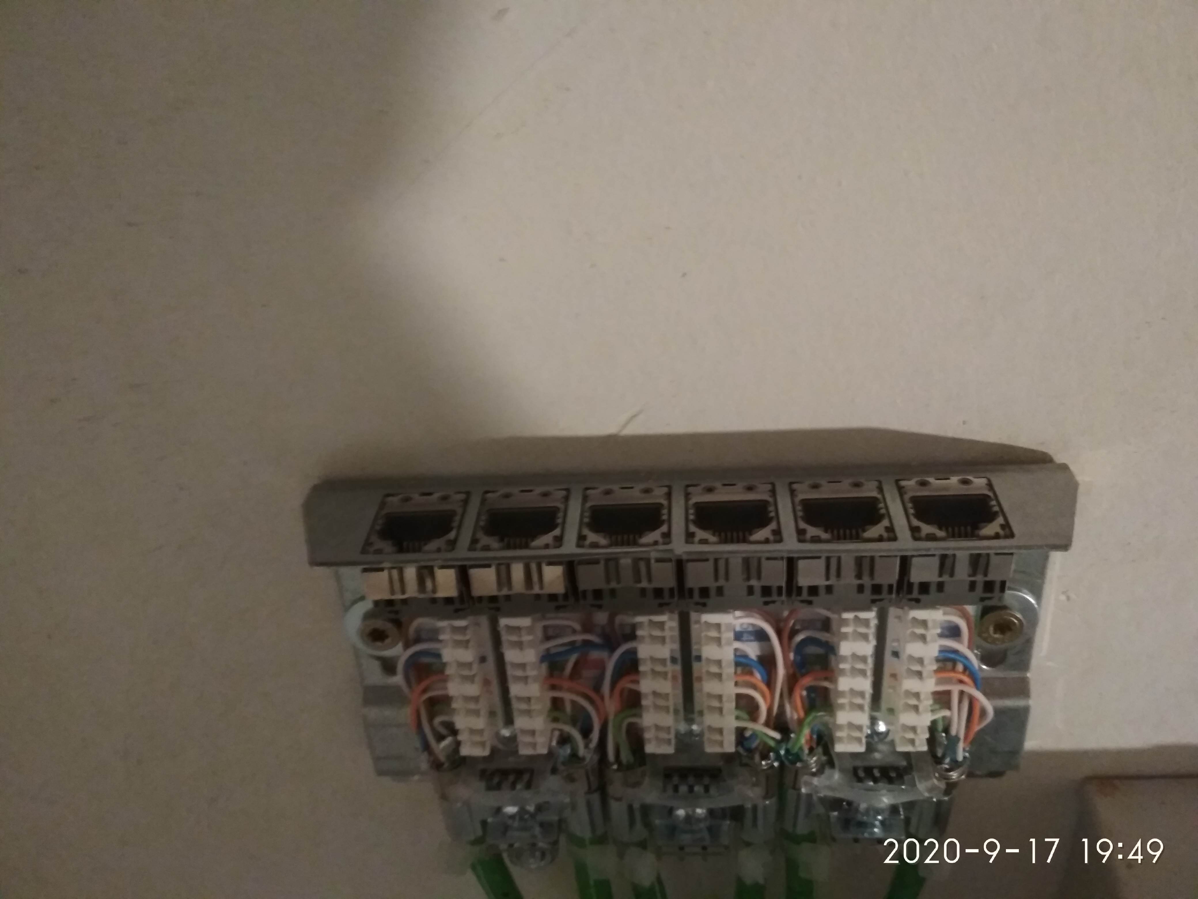

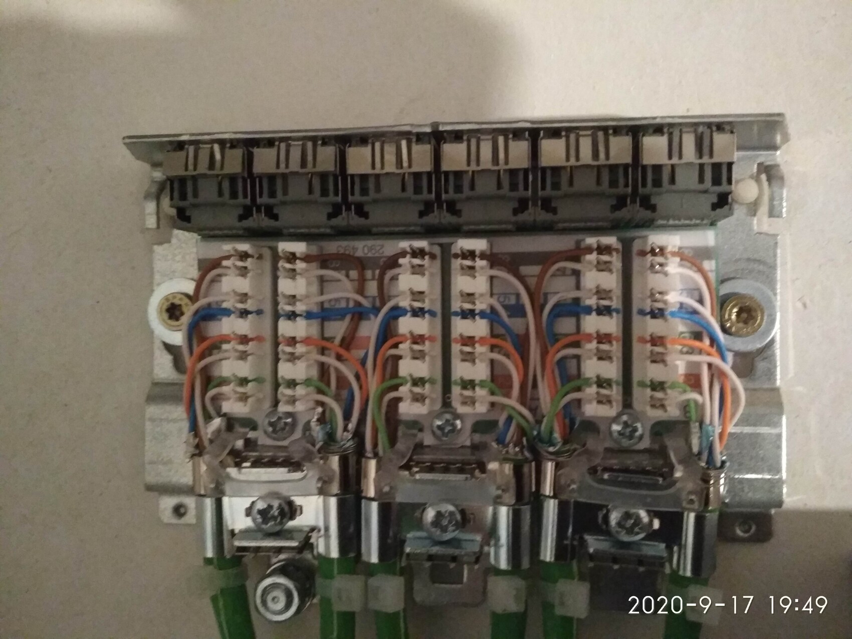

Mach vor allem ein Detailfoto vom Patchpanel auf dem die Netzwerkkabel aufgelegt sind. Wenn es blöd läuft steht eine kleine "OP" an um die Kabel überhaupt in den Netzwerkschrank zu bekommen.

Ich habe 6x LAN + 6x Koaxial. 2x Leerrohr für LAN +1xLAN für Vordach/Videotürsprechanlage (zukunft)

Ich würde mir einen Kasten aber sparen, und alles sauber aufgeräumt ohne Schrank an die Wand nageln. Wenn das Patchpanel wie auf den Bildern mit den Ports nach oben montiert ist, dann sollte man dieses direkt drehen. Entweder Ports zur Seite oder besser nach unten. Der Grund ist, dass bei Ports nach oben Schmutz und ähnliches darin liegen bleibt. Wo ist denn die Erdung des Patchpanels? Sehe ich diese nur nicht oder gibt es dies nicht?
Erdung ist in der Tat nicht angeklemmt! Kann einfach an die Hauserde angeschlossen werden oder?

Ich würde den Elektriker anrufen der alles angeschlossen hat und sagen dass er seine Arbeit fachgerecht fertig stellen soll.
