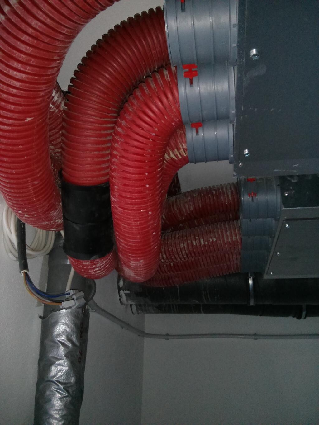

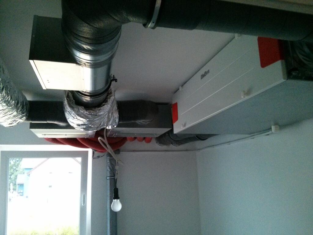

RFR16.07.14 13:31
Wir habens in der Decke und finden die Verrohrung gar nicht so wild. Ist halt ein Technikraum, kein Wohnraum. Vielleicht verkleide ich das ganze mal mit Gipskarton.... ...vielleicht aber auch nicht.
Rote flexible Lüftungsschläuche umgeben eine graue HVAC-Einheit in einem Technikraum.
Deckennahe Heizungs- und Lüftungsrohre; weiße Einheit mit rotem Akzent, Glühbirne hängt.
