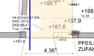

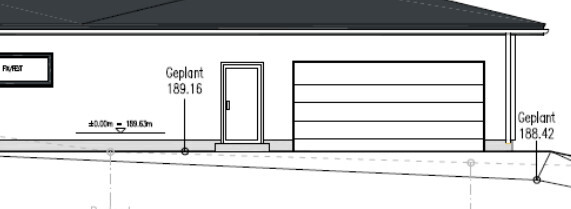

189,16-187,6=1,56m. Klar ist jede Tiefersetzung der Garage hilfreich.

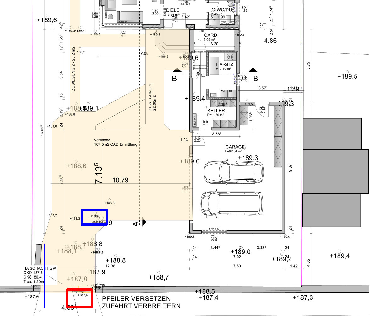

Hier nochmal die Höhen aus der Planung.
Damit ich das richtig verstehe, weil ich ... na ja, völlig übermüdet bin:
Zufahrt von unten, von 187,8 hoch auf den Vorplatz (4,65m), der wiederum schräg ist und von 188,2 (links) hoch zu den Garagen auf 189,16 führt?
Wenn diese Zahlen stimmen sollte und ich die Zeichnung richtig verstehe, müsste man hier um die Kurve fahren. Das macht die Situation noch schwieriger. Stimmt hier meine Annahme? Oder bin ich hier so auf dem Holzweg, dass ich mich echt schlafen legen sollte?
Ich hoffe Du hast gut geschlafen.
Es sind Straßenniveau von 187,6 auf Garagenniveau 189,16. Das habe ich doch im Beitrag #19 bereits gezeigt.
In der Aussenkurve sind es ca 24m Weg die Innenkurve ca. 12m Weg.
Aussenkurve 1,56m/24m * 100% = 6,5% Gefälle.
Innenkurve 1,56m/12m * 100%= 13% maximal Gefälle.
Das ist noch immer weit von 19% entfernt.
Die Fläche ist sehr gross und sogar zum wenden geeignet. Ich würde aber trotzdem die Autos nicht rückwärts einstellen.
Selten so eine grosse versiegelte Fläche beim Einfamilienhaus gesehen. Ich hoffe das gibt die Geschossflächenzahl her.

Aber, sind nicht die ersten 5 m, bevor es dann in die Kurve geht, mit rund 100 cm Höhenunterschied (rot=187,6 und blau=188,6) ein entscheidendes Stück?

Die steile Rampe am Anfang gehört umgeplant.
HeinzBosslauch 02.08.2025 22:38
Hallo zusammen und vielen Dank für eure bisherige Unterstützung. Ich habe mittlerweile auch realisiert dass ich einen Denkfehler hatte. Der Höhenunterschied ist tatsächlich über die Kurve und eigentlich gar nicht so steil wie angenommen. Im Prinzip hat es hanghaus2023 auf den Punkt genau erklärt. Wir werden noch etwas angleichen müssen und versuchen dass wir vor der Garage noch eine „geradere“ Fläche bekommen. Der Mittelteil wir wahrscheinlich dann etwas steiler aber so hätte man vielleicht einen Kompromiss. Oder was meint ihr?
