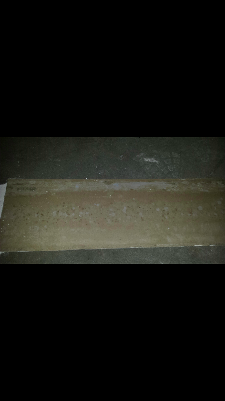

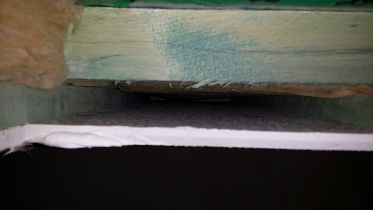

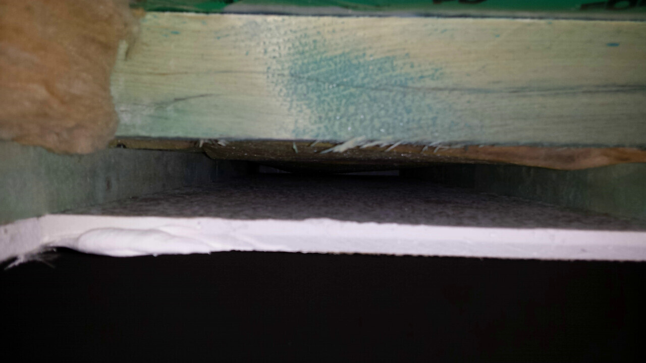

oggear51 22.02.16 17:33
kleines update, hab mal eine kleine platte runtergekommen und wie gedacht ist die sogar um einiges schlimmer befallen als die Vorderseite
und ich habe nur eine leicht befallene runter genommen, hab auch auf der Dachluke da einen Schlitz gefunden wo ich zwischen ein Bild machen konnte.
Sicht auf Deckenbalken mit Dämmung, offener Spalt und Baumängel-Anzeichen
Lange braune Platte liegt auf dunklem Baustellenboden, Hinweis auf Rohbau und Fundament
