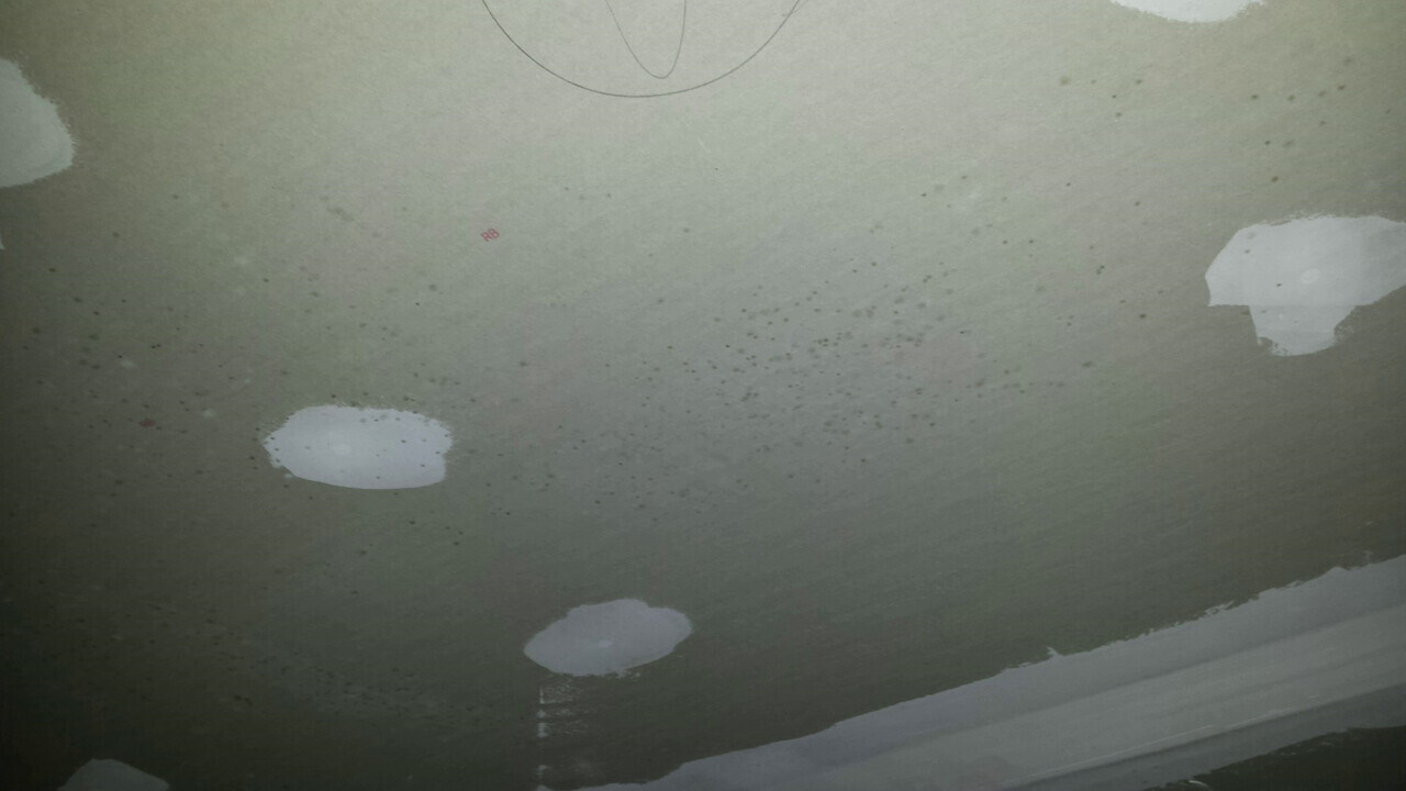

ᐅ Rigipsplatten Schimmel?

Bei uns wurden die Gipskartonplatten erst nach der Aufheizphase angebracht. Vorher wurde die Feuchtigkeit mehrfach gemessen.
Es gab in drei Zimmern Schimmelflecken an der Lattung. Diese wurden komplett ausgetauscht bevor die Platten angebracht und verspachtelt wurden.
Nimm Kontakt zu Deinem Bauleiter auf und klär das vor Ort ab.
21.02.16 23:20
Bitte lade die Fotos hier hoch - ich zumindest bin nicht bereit, mich mit anderen Webseiten und deren Werbegeschichten auseinander zu setzen. Insofern kann ich nicht viel erkennen.

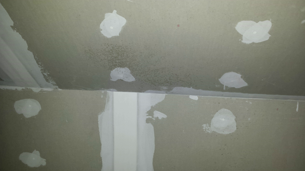

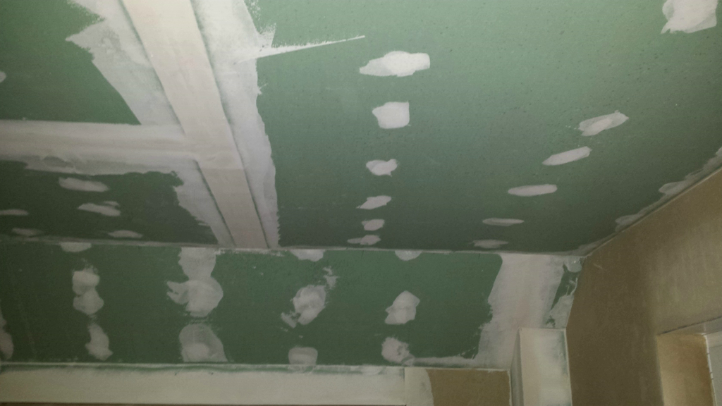

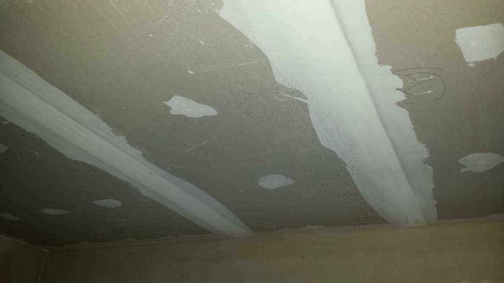

habe mir die mühe gemacht und die Bilder mal konvertiert
Unvollständige Decke mit Putzstellen und Feuchtigkeitsspuren
Rohdecke mit Spachtelarbeiten und sichtbaren Kabeln im Innenausbau
Grüne Decke mit weißen Spachtelstellen im Innenausbau einer Baustelle
Rohbau-Decke mit ungleichmäßigem Putz, lose Leitung hängt herunter, Baufehler sichtbar

22.02.16 00:05
Danke
Bei uns lief das - glaube ich- parallel, ich kann mich noch erinnern, wie der Trockenbauer uns erzählt hat, dass der Behälter des Bautrockners ausgelaufen ist
Insofern: Lüften, lüften, lüften - das natürlich richtig!
Und es ist sicherlich auch wetterbedingt: die feuchte Luft muss raus!
O
oggear51
22.02.16 00:09
Problem ist halt nur das ich momentan nicht heizen kann also bringt lüften so gut wie garnichts
22.02.16 00:15
Heizen ist nicht lüften und different zu betrachten.
Erst kommt das Lüften, später kommt das Heizen hinzu!
lüften
