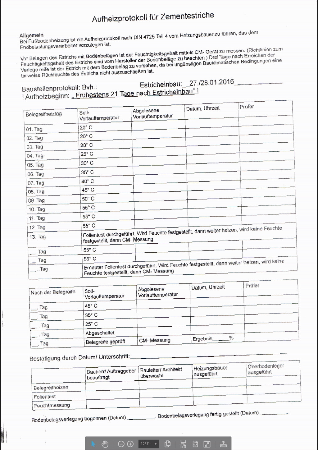

habe mir extra jetzt die mühe gemacht und das Aufheizprotokoll gescannt und hochgeladen, obwohl das nichts mit dem Thema hier zu tun hat
Aufheizprotokoll für Zementestriche Formularseite mit Tabellen

So war es auch bei uns. Es ist nichts gerissen aber gut abgetrocknet.
Wir waren in dieser Phase schwer beschäftigt mit Fenster abtrocknen und Wassertropfen von den Decken wischen. Lüften, lüften, lüften.
