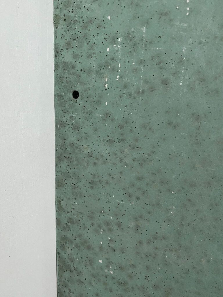

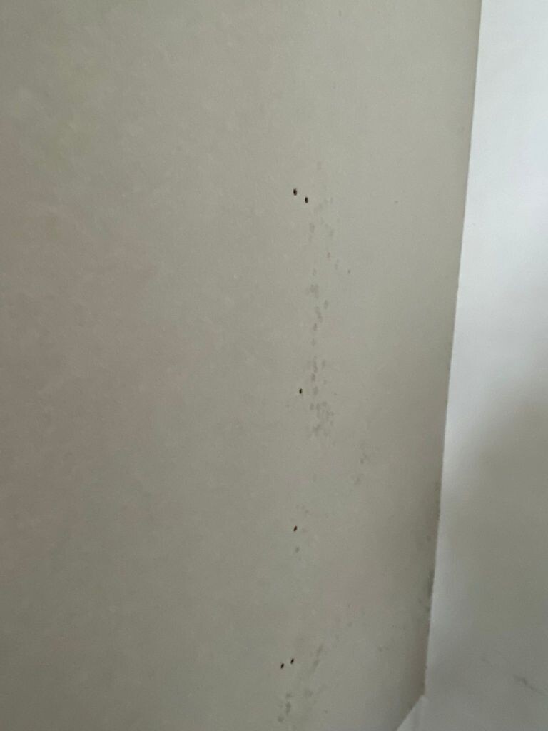

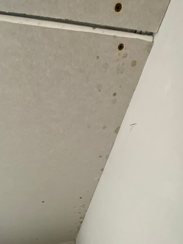

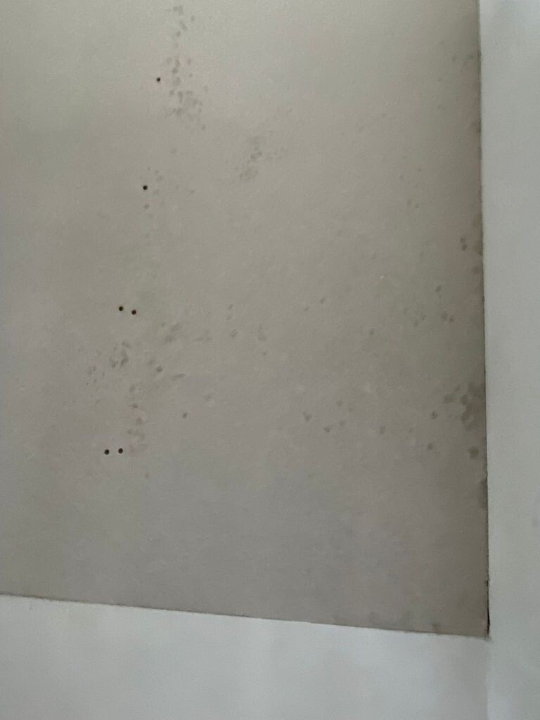

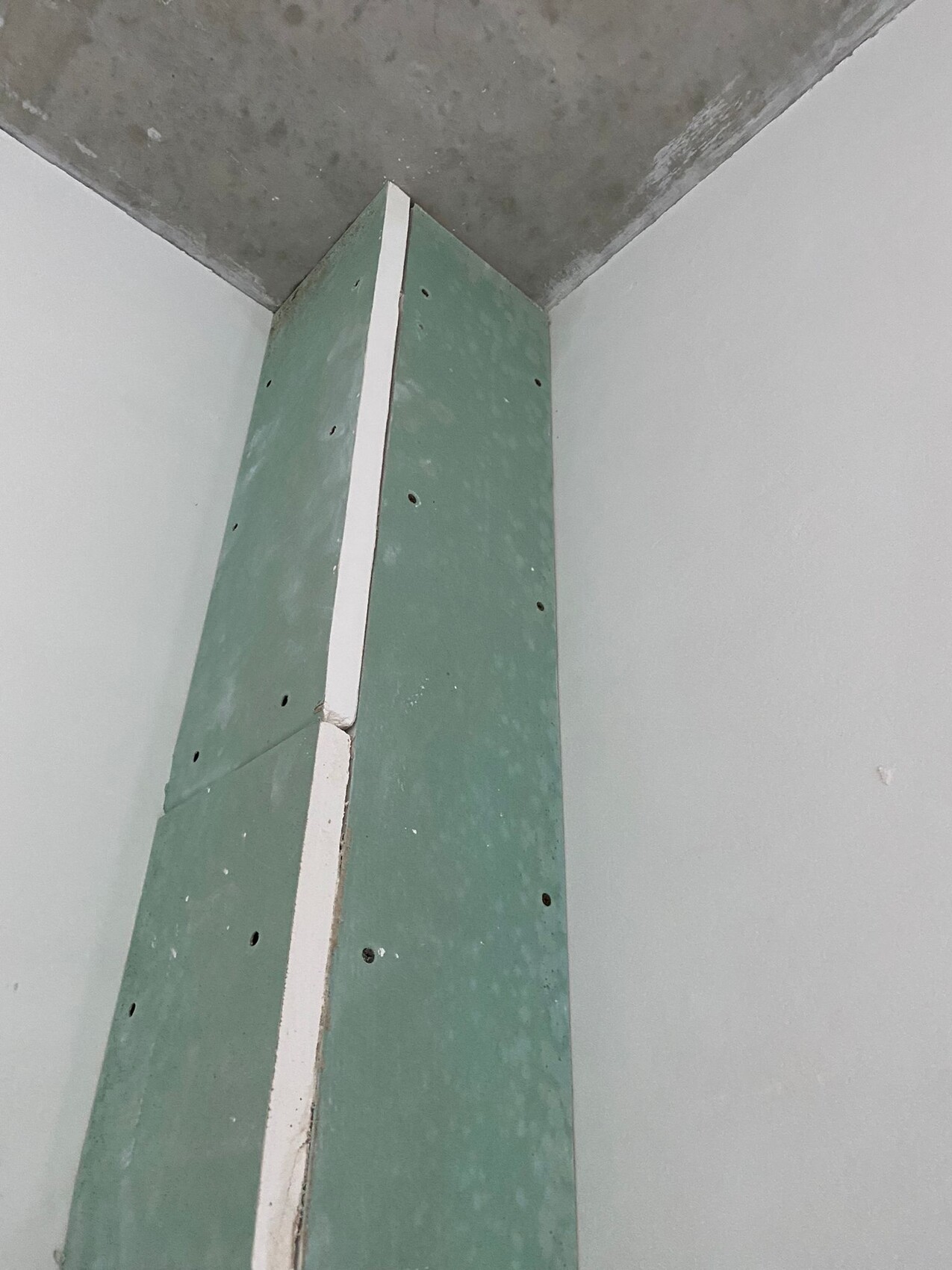

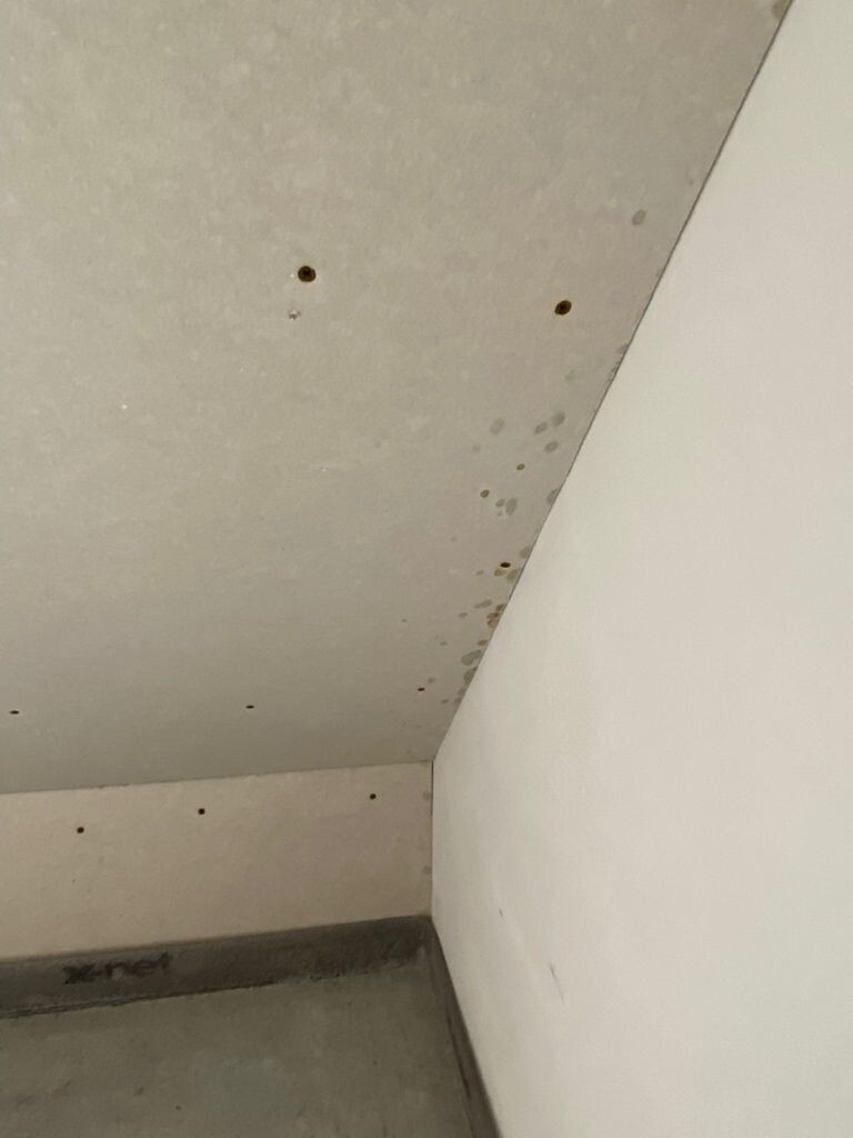

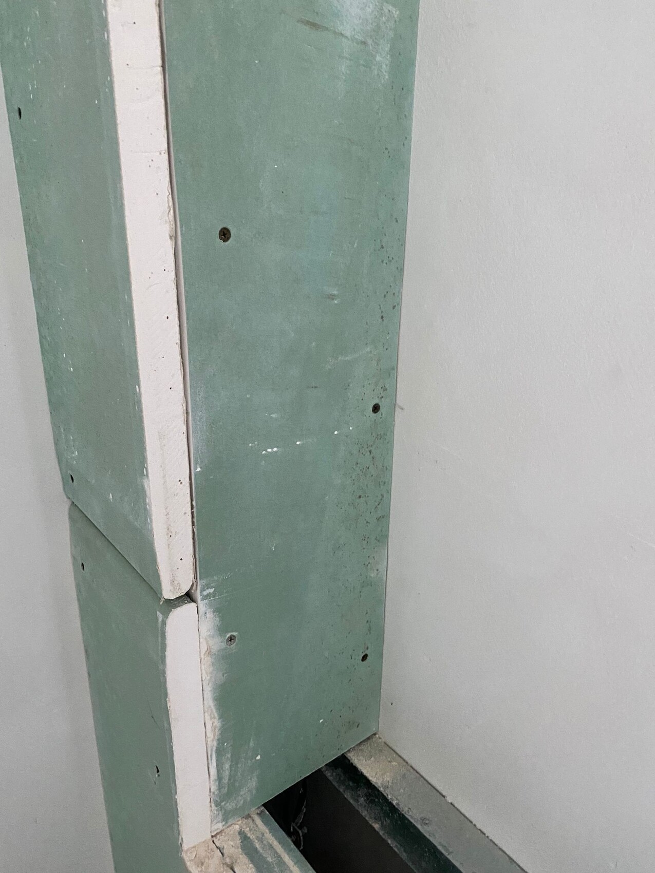

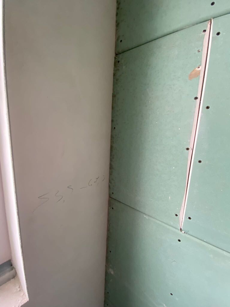

Guten Abend, wir haben folgendes Problem:
Nachdem der Estrich getrocknet ist, haben wir Schimmel festgestellt. Wir bauen mit einem GU, wir haben keinen Schlüssel (Der GU baut viele Häuser in der Straße und hat einen Schlüssel für alle Häuser, deswegen bekommt kein Bauherr einen Schlüssel). Jetzt haben wir verstärkt im Bad und an manchen Gipskartonplatten im Haus Schimmel. Der GU behauptet, alles normal, alles nicht so wild und er macht das jetzt schon 30 Jahre und das geht mit Schimmelentferner weg. Wir haben ihn mehrmals aufgefordert die betroffenen Platten zu tauschen, mündlich und schriftlich. Mündlich, bügelt er immer alles ab und schriftlich reagiert er nicht. Was sagt ihr zu den Bildern / wie kann man weiter vorgehen?
Graue Platte links mit Rostflecken und Schrauben – weiße Wand rechts in Ecke.
Innenraum: graue Wand neben grünen Trockenbauplatten mit Schrauben und Nahtband an der Stoßstelle.
Helle Innenwand mit einer vertikalen Reihe kleiner dunkler Flecken.
Eckansicht eines Raums: schräge Decke mit Schraubenlöchern und braunen Flecken.
Beige Wand mit kleinen dunklen Flecken und heller Kante am unteren Rand.
Zwei angrenzende Wandflächen: links weiße, glatte Wand, rechts grünliche, speckige Betonwand.
Nahaufnahme einer grün gestrichenen Türverkleidung mit weißem Rand, Schrauben sichtbar.
Grüne Trockenbauwand mit weißer Fuge und Schraubenlöchern, Beton-Decke sichtbar.
hampshire
22.09.21 00:14
Du kannst darauf drängen, dass der Schimmel entfernt wird, nicht aber auf die dazu zu ergreifende Massnahme. Die Platten müssen nicht getauscht werden, auch wenn es Dir nicht behagt.

22.09.21 06:34
interessantes thema, würde auch sagen es ist nicht verhältnissmässig zu tauschen

22.09.21 08:44
MP12345 schrieb:
... Mündlich, bügelt er immer alles ab und schriftlich reagiert er nicht. .../ wie kann man weiter vorgehen?
auf jeden Fall eine Mängelrüge (per Einschreiben m Rückschein) zustellen zur Interessenwahrung.

andimann
22.09.21 08:52
Moin,
ist in der Tat nicht so wild, da nun alles zu tauschen wäre mit Kanonen auf Spatzen geschossen. Aber warum hast du als Bauherr keinen Schlüssel für dein Eigentum? Wundert mich immer wieder, dass Leute sowas mitmachen. Wenn du wirklich mit GU baust und wirklich Bauherr bist, bist du am Ende sogar für alles verantwortlich was auf deinem Grund und Boden, auf deiner Baustelle geschieht.
Das heißt nicht umsonst Bau-H_E_R_R.....
Da sollte man schon einen Schlüssel haben, um mal zu gucken, ob da keine Leichen im Keller liegen....

Tom1978
22.09.21 09:15
andimann schrieb:
Moin,
Viele Grüße,
Andreas
Eventuell verwechselt man hier Bauträger mit Bauunternehmen/Gesamtunternehmen? Ein Bauträger ist nicht verpflichtet jemanden reinzulassen, da es bis vollständiger Zahlung sein Eigentum ist. Bei BU/GU sieht das schon anders aus.
