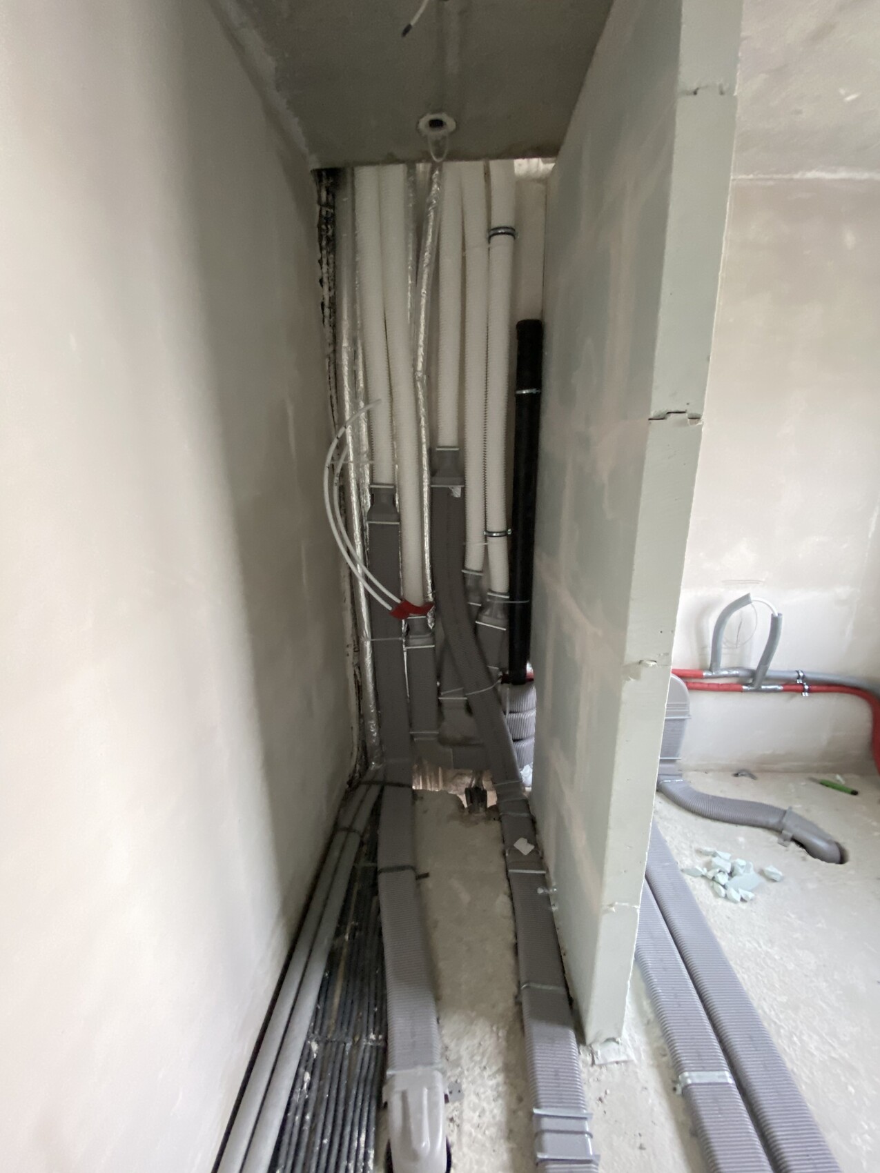

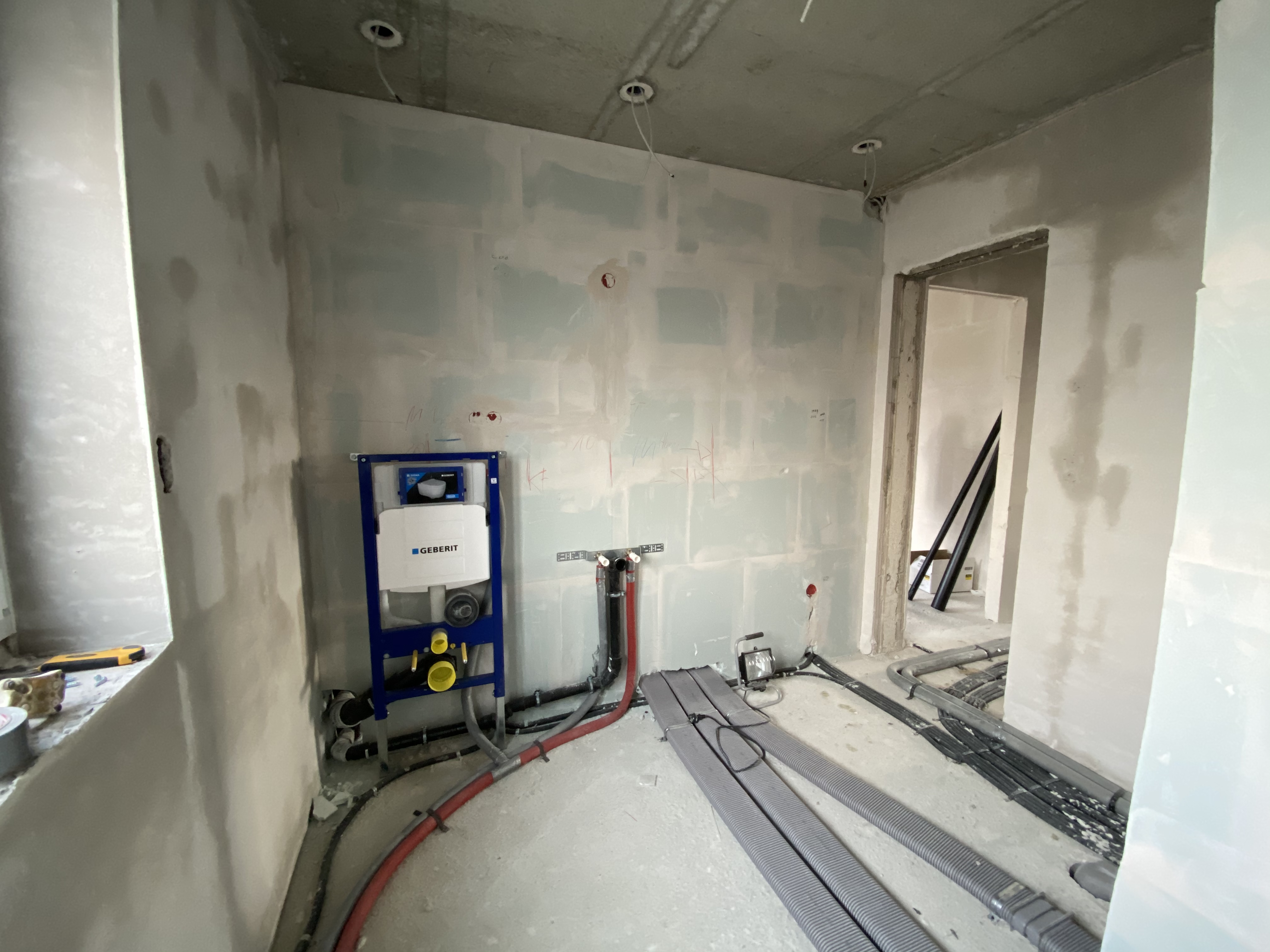

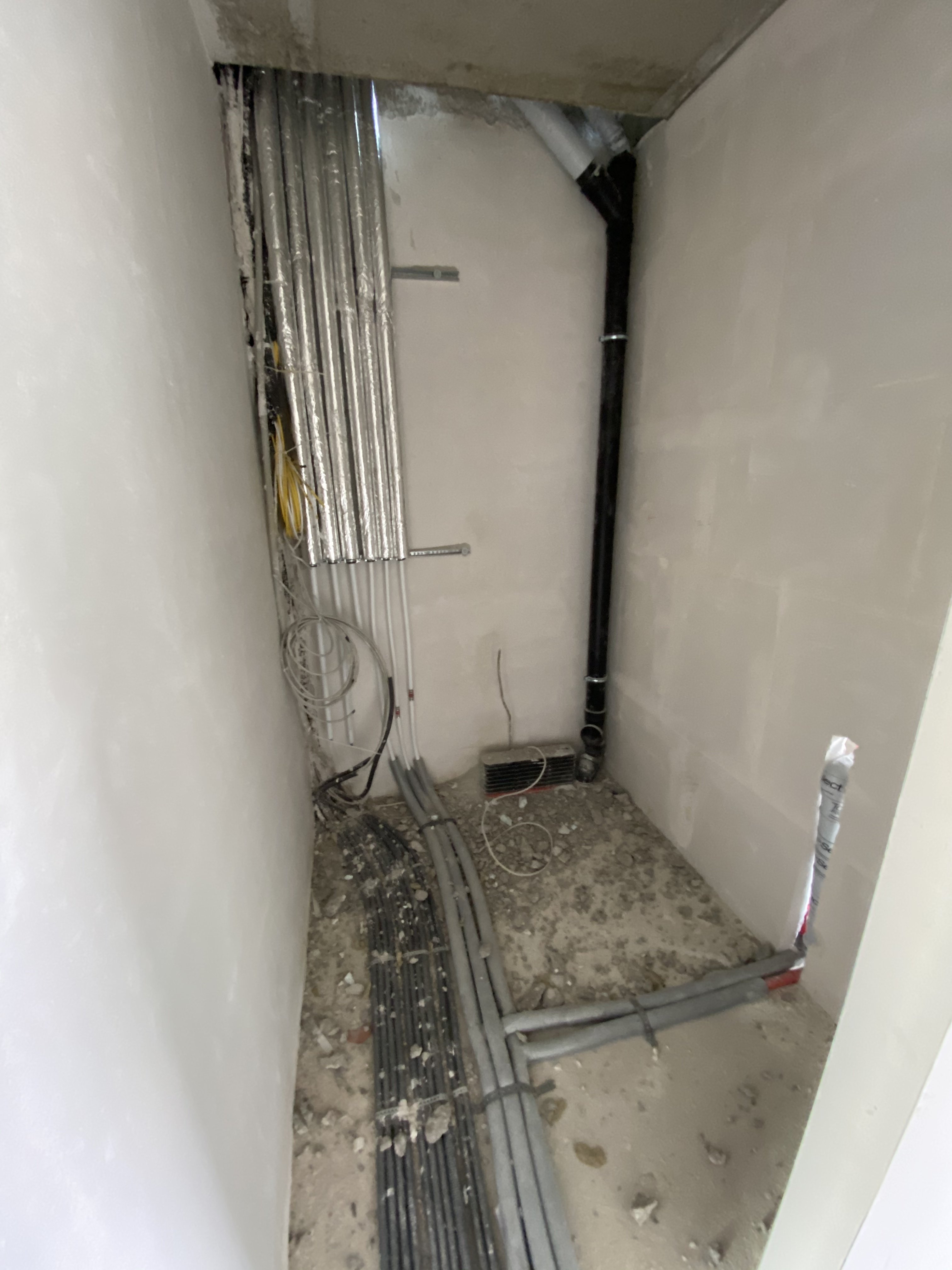

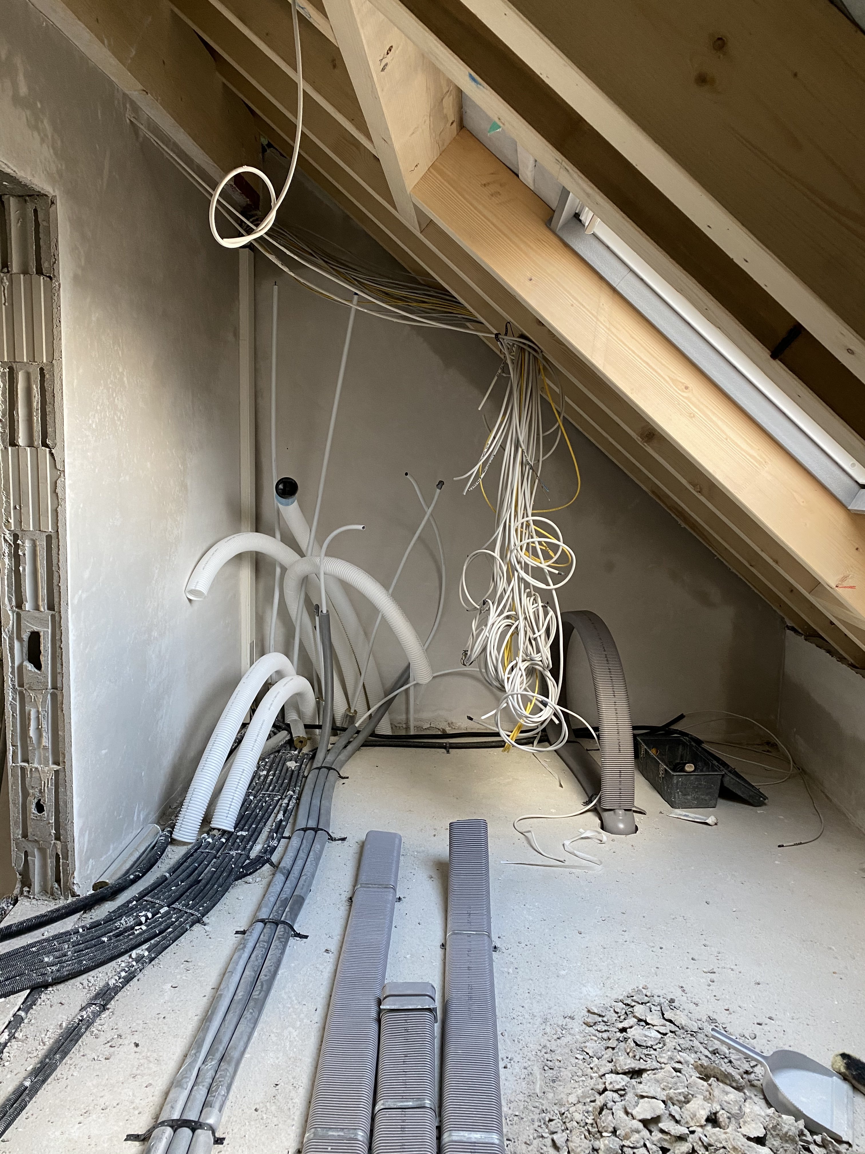

Es geht gut voran.
Dachboden-Baustelle: lose Kabelstränge, Rohre, Schläuche und Baumaterial liegen verstreut.
Enge Installationsnische mit zahlreichen Rohren, Kabeln und Leitungen an Wänden und Boden.
Rohbau-Badezimmer mit Geberit Installationsrahmen, sichtbare Rohre und Kabel auf dem Boden
Kabelkanäle, Rohre und lose Kabel in einem engen unfertigen Technikraum.

So...seit heute ist dann der Sanitär mit der Rohinstallation durch, morgen kommen dann noch mal die Maurer und Donnerstag macht der Estrichleger die Dämmung rein und ab Freitag gehts dann mit dem Legen der Fußbodenheizung weiter.
Die Problematik mit der Außeneinheit der Wärmepumpe ist auch einigermaßen geklärt: die Kältemittelleitung wurde gelegt und ist ca. 18,5m lang - Daikin sagt, dass bis zu 20m ok wären. Also kommt die Außeneinheit eben hinten in den Garten.
