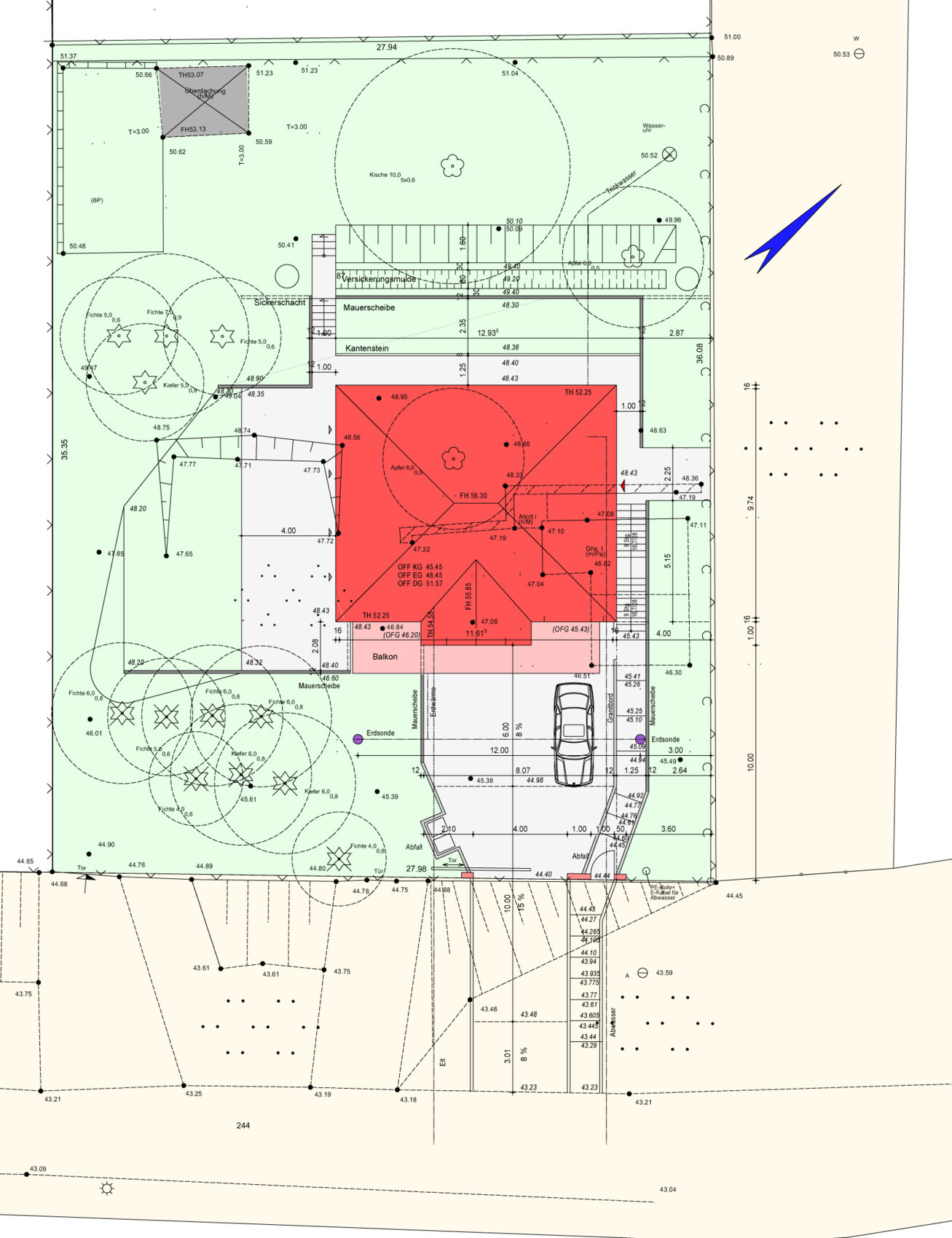

Unser Grundstück liegt mehr oder weniger direkt an einem kleinen See. Zwischen See und Grundstück verläuft noch eine kleine Anliegerstraße und ein ca. 10 m breiter öffentlicher Grünstreifen. Die Straßenfront des Grundstücks ist ca. 28 m breit und die Seitenlänge beträgt ca. 36 m.
Mit durchschnittlich 21% Gefälle haben wir einen relativ steilen Hang. Deswegen ist das Haus etwas in den Hang gebaut und tiefer gelegt, damit man mit den PKW noch annehmbar bequem auf das Grundstück fahren kann.

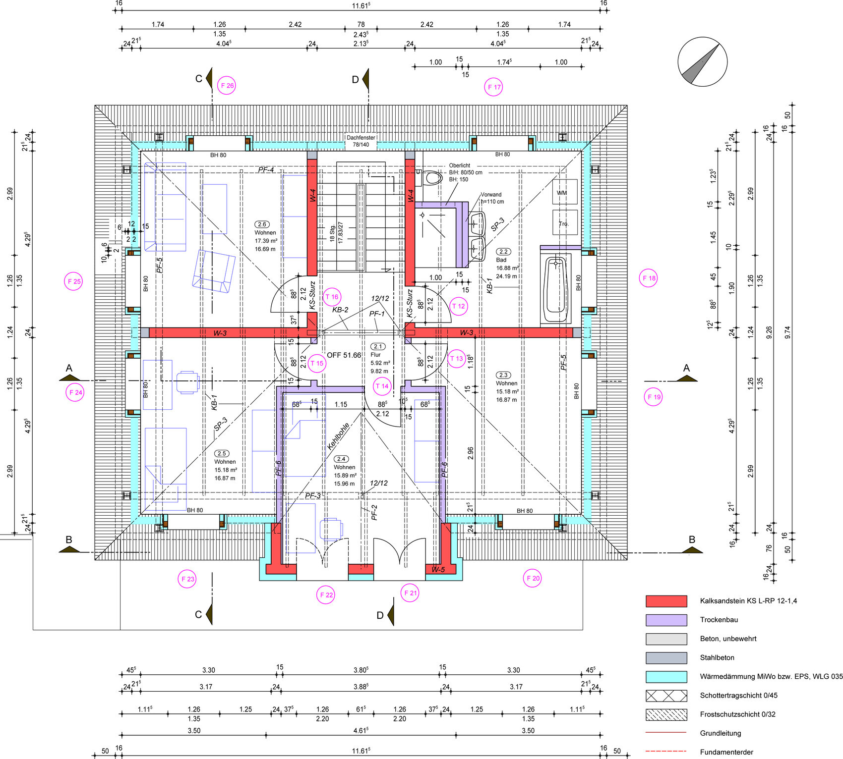

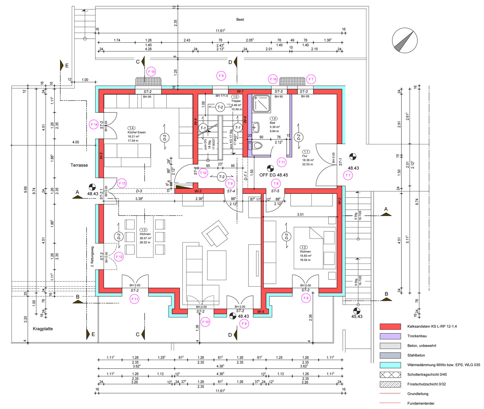

Die Grundrisse und der Lageplan sind schon ein paar Tage alt und nur noch zu 95% auf dem neusten Stand. Beispielsweise haben wir aus Kosten- und Sinnhaftigkeitsgründen den nach Südosten gerichteten Balkon gestrichen, da wir auf der Südwestseite des Hauses ja noch ne große Terrasse haben. Auch die 11,5 cm Wand im Wohnzimmer EG wird erst mal nicht errichtet und ggf. später nur in Trockenbauweise umgesetzt. Im OG haben wir noch ne zusätzliche Einschubtreppe als Kriechbodenzugang geplant und das Bad ist auch noch nicht 100% fix. Wir haben das Haus mit 3 Kinderzimmern, 1 Gästezimmer und 1 Homeoffice geplant. Die Möblierung ist bis auf die Küche auch nur Platzhalter. Ach so...wir bauen übrigens mit Architekt und Einzelvergabe (was für ein Stress ).

Kann gerade nur auf dem Handy tippen und nicht alles erkennen. Was sind die lila Wände?
-XIII-
16.02.20 09:41
Danke dir Katja . Ja, ist Trockenbau.

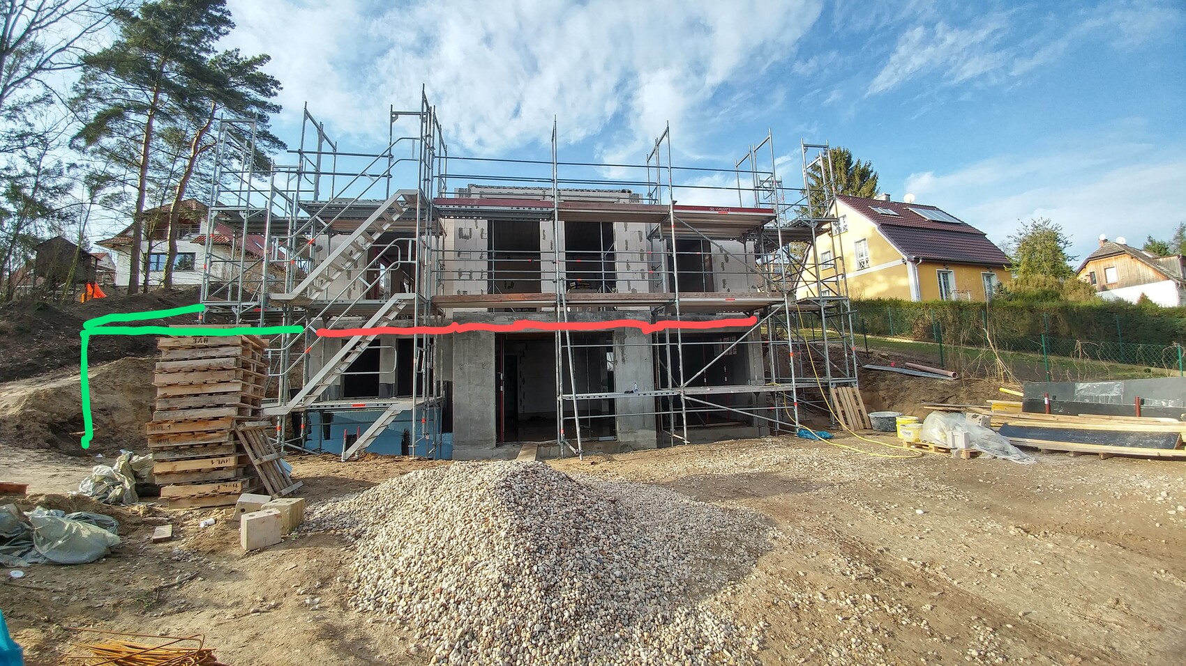

Ja, ein Balkon (rote Linie) hätte hier schon ganz gut gepasst. Unser Architekt hat auch erheblichen Widerstand geleistet als wir ihm gesagt haben, dass er den streichen soll . Allerdings hätten die Isokörbe, die zusätzliche Betondecke, Geländer und Belag mindestens noch mal 15k extra gekostet. Da man von der Terrasse neben dem Haus (grüne Linie) den gleichen Blick hat und da der Balkon den Keller erheblich verschattet hätte, haben wir uns dann doch gegen den Balkon entschieden. Licht war deswegen so ein wichtiger Erwägungsgrund, da wir uns durchaus vorstellen können die Garage(n) später noch in Wohnraum umzufunktionieren (falls gebraucht).
