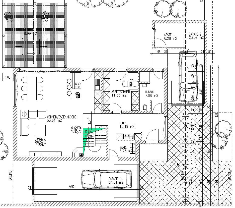

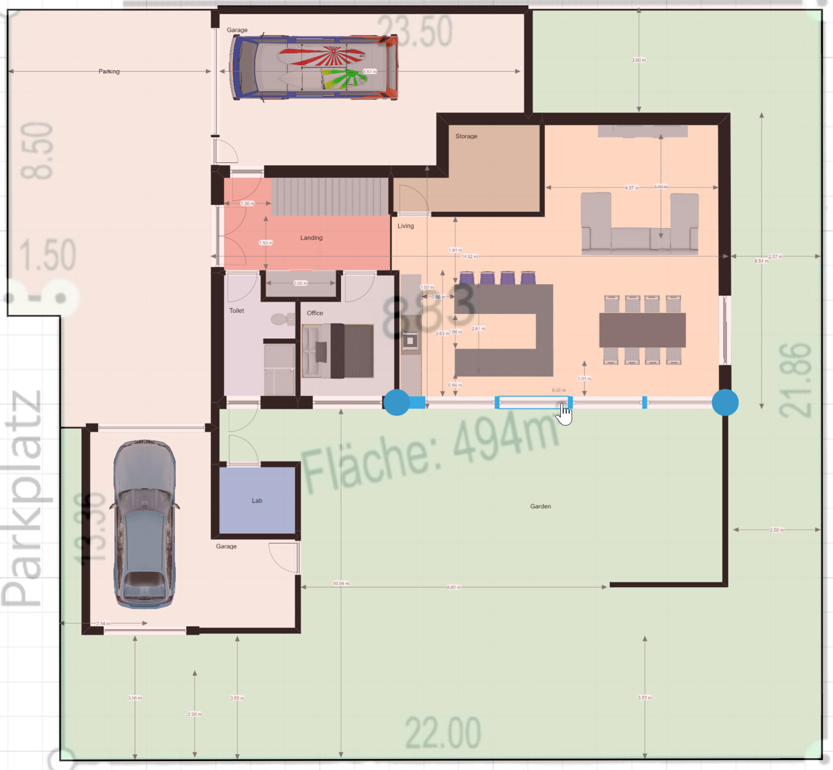

Leider kämpfen wir sehr mit dem Grundriss des Gebäudes. Das Obergeschoss ist fast schon Nebensache. Aktueller Grundriss
Grundriss eines Hauses: Garage, Parkplatz, Wohn- und Essbereich, Küche, Büro, Toilette, Lager, Garten.
Das Blaue soll eine Sauna werden.
Was haltet ihr davon?

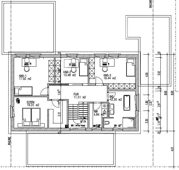

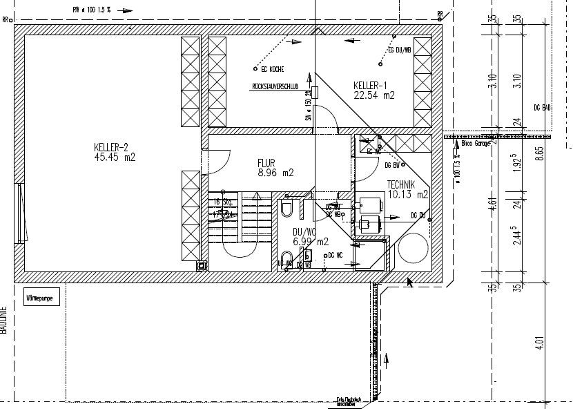

Zeig doch mal den fertigen Entwurf
red-ed
26.12.18 14:19
Gerne
Grundriss eines Hauses: Wohn/Ess/Küche, Arbeitszimmer, Flur, Dusche/WC, Garderobe, 2 Garagen
Obergeschoss-Grundriss mit Flur, Treppe, Elternzimmer, drei Kinderzimmer, Bad und HWR.
Grundriss Kellergeschoss: Keller-2 45.45 m2, Keller-1 22.54 m2, Flur, Technik, Bad, DU/WC
