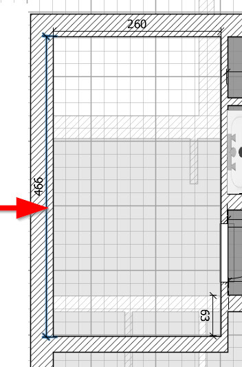

Guten Tag,
lange war es still um uns. Der Grundriss hat sich wieder geändert. die Baugenehmigung lässt auf sich warten.
Nun habe ich eine andere Frage und würde mich freuen wenn ihr eure Erfahrungen mit mir teilen könntet.
Es geht um den Technikraum im Keller.
Es soll folgendes reinpassen:
Anschlüsse für:
Wasser
Strom
Hauswasserwerk (für Zisterne)
Zu-/Abluft für Kontrollierte-Wohnraumlüftung
Luft/Wasser-Wärmepumpe (leider noch unklar ob Split- Außen- oder Innengerät. Tendenz geht zu Splitt-gerät).
Zu-/Ableitung für Splittgerät
Wasserspeicher (für 4-5 Personen)
Kontrollierte-Wohnraumlüftung-Zentralgerät und Verteiler
Sicherungs- und KNX-Schaltschränke
Serverschrank (800 x 800 cm)
Bauplan: Rechteckiger Raum mit Tür links und Maßangaben.
Zur Erklärung von Links kommen alle Anschlüsse (Straßenseite). Oben könnte der Weg nach Außen zum Splitt-gerät der Wärmepumpe realisiert werden.
wie würdet ihr die Gerät platzieren? Ich kann mir wirklich nur sehr schwer vorstellen wie viel Platz welches Gerät benötig und vor allem welche Abstände wo eingehalten werden sollten.
Danke schon mal im Vorfeld.

Diese Frage ist nicht Dein Job. Das soll Dir der BU beantworten, mit dem Du baust, Dein Bauleiter. Du sagst nur: da soll all das rein. Der sagt, wie, oder er sagt, geht nicht, zu eng. K.

Würde ich nicht so gelassen sehen. Es geht ja nicht bloß um die Frage "ob", sondern auch um das "wie" und das wird spätestens dann relevant, wenn dort in ein paar Jahren mal andere Handwerker tätig werden sollen (Reparatur, Austausch, Erweiterung um z.B. eine Enthärtungsanlage etc.).
Und natürlich hängen da auch viele Kleinigkeiten dran. Muss z.B. anschließend die Warmwasserleitung über knapp 7m quer durch den Raum, hat man dort zeitlebens (vermeidbare) Wärmeverluste und benötigt vielleicht auch eine Zirkulation.
Sitzt zwischen Kontrollierte-Wohnraumlüftung und der Fort-/Außenluft der KNX-Schaltschrank hat man am Ende die dicken Rohre in der Raummitte an der Decke oder den Außlass ungewollt zu nahe an der Terrasse oder einem Fenster. Kreuzen sich zu viele Leitungen, wirds eng mit der Deckenhöhe.
Und bei Einzelvergabe zahlt man eben auch den ganzen (unnötigen) Aufwand inkl. Material extra.
Ich sehe mich hier allerdings auch außerstande hilfreiche Tipps zu geben. Versuch dir im Vorfeld zu überlegen welche Gerät konkret zum Einsatz kommen, schau dir die dazugehörigen technischen Zeichnungen bzw. Montageanleitungen an und dann male dir das einfach mal auf. Behalte dabei im Hinterkopf wo die jeweiligen Leitungen später verlaufen sollen, lass großzügig Platz für die Zugänglichkeit und setz entsprechende Prioritäten. Einen Kanal für Kabel kann man relativ problemlos um einige Meter länger werden lassen, bei WW oder der Kontrollierte-Wohnraumlüftung würde ich wiederum möglichst kurze Wege bevorzugen.
Das kann man gar nicht oft genug sagen: Einzelvergabe erfordert Detailplanung am besten mit jeder Rohrschelle einzeln eingezeichnet, sonst bekommt man Pest und Cholera wild durcheinander.
