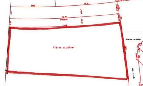

Du hast zwei unterschiedliche Grundstücke eingestellt. Kannst Du einen Originallageplan einstellen mit Strasse Wege usw?

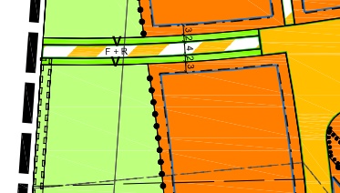

Bitte das Baufenster aus dem Bebauungsplan uebernehmen oder eine Kopie vom Bebauungsplan des betreffenden Grundstücks einstellen.
Hausbauer4747
Der erste Anhang ist das ursprüngliche Grundstück vor der Verkleinerung auf 2.600 m². Östlich in Nord-Süd-Richtung kommt die Straße hin, nördlich liegt ein Fußgängerweg. Orange das Baufenster mit einer 3m Abstandslinie, links in grün ist Garten außerhalb des Baufensters. Der voraussichtliche Zuschnitt ist im zweiten Anhang sichtbar, die Grenzen in W, N und O bleiben gleich, die Südgrenze verschiebt sich nach Norden, um das Grundstück zu verkleinern. Die Vermessung ist noch nicht erfolgt, so dass ich noch keine genauen Meterangaben machen kann.

Grundstücksplan mit rotem Umriss der Parzelle und Flächenangabe
Garagen, Carports und Stellplätze sind ausschließlich innerhalb der überbaubaren Grundstücksflächen zulässig"
.., wo aber die Grenzbebauung inkludiert sein sollte
Ich denk @ypg meint den Abstand zur Straße hin, gängig sind hier 5m.( Soll dafür sorgen, dass man komplett aus der Garage ausfahren kann ohne öffentliche Verkehrsflächen zu befahren)
Genau. Allerdings, wie Du auch gesagt hast, hat eine gedrehte Garage dieses Problem nicht, sodass diese 5 Meter eventuell gar nicht eingehalten werden müssen.
Gilt die Möglichkeit, eine Garage auf die Grundstücksgrenze zu setzen nur für das Nachbargrundstück oder auch zur Straße bzw. zum Gehsteig wie in der obigen Darstellung?
Das musst Du uns sagen: Bebauungsplan usw liegt Dir vor, nicht uns.
