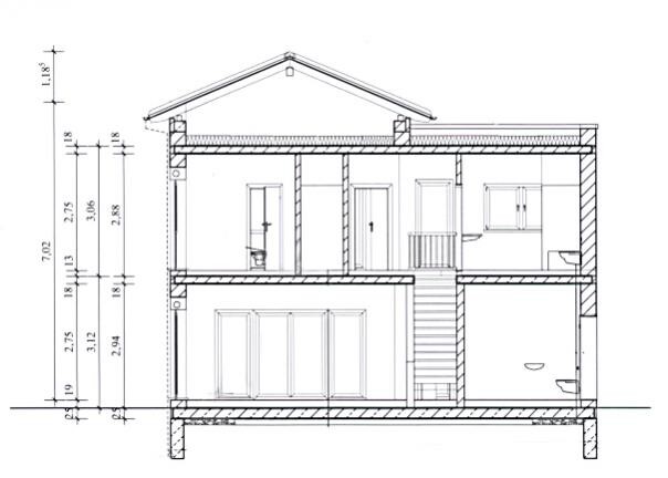

ich möchte ein freistehendes Einfamilienhaus bauen und bin an einem Grundstück im noerdlichen Ba-Wü interessiert.
Der bebauungsplan sieht in diesem Bereich eine Traufhöhe von min 8,0m über Boden vor (bis zu drei Vollgeschosse zulässig), da nach dem Willen der Stadt bei Planerstellung eigentlich ein Mehrfamilienhaus angesiedelt werden sollte.
Mein Problem ist nun, wie ich die Massgabe Mindesttraufhöhe 8,0m mit einem normalen Einfamilienhaus mit max. zwei Vollgeschossen (unser Planungskriterium) unter einen Hut bekomme.
Löste man sich von unserem selbst gesetzten Planungskriterium max. zwei Geschosse, könnte man z.B. bei Auswahl eines Pultdaches ein Dachgeschoss mit erhöhtem Kniestock nehmen (die Traufhöhe bezieht sich laut Bebauungsplan auf den niedrigeren Teil des Pultdaches). Allerdings liegen die Baukosten für 2,5 Geschosse sicher deutlich über denen für zwei Geschosse (zusätzliche Treppe, Leitungen, ggf. stabile Decke)und eigentlich brauchen wir das zusätzliche halbe Geschoss auch nicht.
Eine andere Moeglichkeit wäre mit einem grossteils ueberirdischen Keller zu bauen, um Höhe zu gewinnen. Dies hätte aber den Nachteil, dass Wohnzimmer und ggf. Terrasse nicht am sondern ueber dem Garten Lägen . Ausserdem wäre ein solcher Keller, der zudem aufgrund des sehr hoch stehenden Grundwassers abgedichtet werden müsste, sicher auch sehr teuer (mehr Fenster etc.).
Habe ich irgendwo einen Denkfehler drin?
Sieht jemand vielleicht noch eine andere Moeglichkeit, auf die 8,0m Traufhöhe zu kommen?

Bauexperte10.07.12 11:39Hallo,
Freundliche Grüße
Brasilianer schrieb:Wie bzw. was möchtest Du denn freistehend erstellen, an Mitteln in die Hand nehmen? Mit einem kreativen Architekten lassen sich tolle Entwürfe über unterschiedliche Geschosshöhen erarbeiten 😉
für uns ist das Grundstück deshalb so interessant, da man freistehend bauen kann, wenn nicht das Thema mit den 8,0 Mindesttraufhöhe wäre...

Bauexperte10.07.12 12:13Hallo,
Freundliche Grüße
Brasilianer schrieb:Habe Dir einen Schnitt angehängt, damit Du Dir etwas unter meiner vorhergehenden Antwort vorstellen kannst. Wenn Du jetzt die Walmdachseite um 1,0 m mittels Drempel erhöhst, bist Du bei den geforderten 8,0 m TH. Die Fläche läßt sich nur als Abstellfläche nutzen - ergibt aber bei BP Sinn.
Hat noch jemand eine Idee, wie man das dritte Geschoss vermeiden könnte und trotzdem auf 8,0 m Mindesttraufhöhe kommt?
