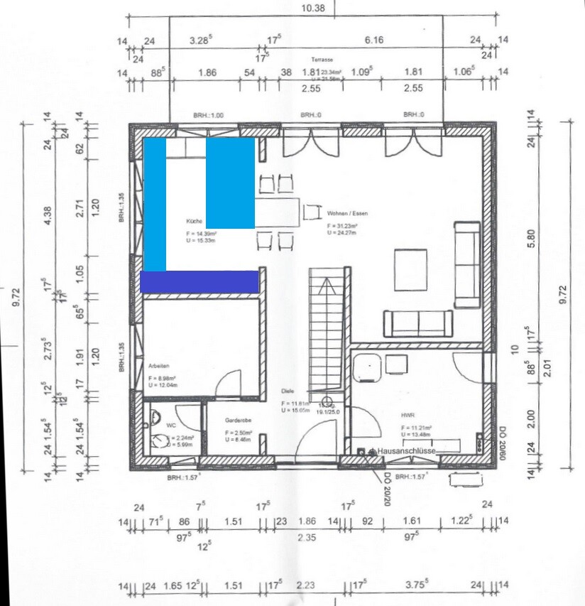

Ich würde an deiner Stelle planunten eine Hochschrankzeile hinsetzen und dann einen Zweizeiler mit Halbinsel planen. Dann könntest du mit dem Gesicht zu den Gästen kochen und zwischen den Zeilen könnte die Tür zur Terrasse sein. Der obere Wandstummel muss dann natürlich komplett weg.
Grundriss eines Hauses: Küche, Wohnen/Essen, Arbeiten, Garderobe, Diele, HWR; blaue Markierungen
Bei einer "offenen" Küche hast du immer das "Problem" das man vom esstisch in die Küche sehen kann... Aber das hast du auch bei einer "Ess-Küche".
Wenn du schöne Hochschränke hast, dann fehlen die die Wandschränke bestimmt bald gar nicht mehr. Ich könnte mir auch vorstellen das ihr alles Geschirr und alle Gläser einfach auf der Rückseite der Halbinsel, zum Esstisch schauend unterbringen könnt.

Haben auch ähnlichen Grundriss mit offener Küche. Wir sind auch am Überlegen ob wir eine Glasschiebetür anbringen, die man dann nach Bedarf zuschieben kann. Damit Gäste eventuelles Chaos in der Küche nicht sehen. Laut unserer Recherche kostet das noch mal um die 3000 € ( wenns halbwegs gut aussehen soll ). Und da braucht man die Wand kanten.

Im Falle von Bieber reichen die Wandscheiben dann aber nicht Und, Glastüren um Chaos unsichtbar zu machen?

@Computersylvia, hättest Du zufällig Lust, noch ein neues Foto einzustellen, auf dem ein kleines bisschen mehr zu sehen ist? Ich finde das auf den ersten Blick sehr gelungen, gleichwohl brauch man den Platz auf der Wand.
Unser Favorit ist die teiloffene Variante mit einer Wand Grundriss-unten und oben offen. Den Ausgang zur Terrasse haben wir mittig im Wohn-Ess-Bereich. Es ist hier nur eine Außentür gewünscht.
Die Küchenplanung steht noch aus, müssen wir schauen.
