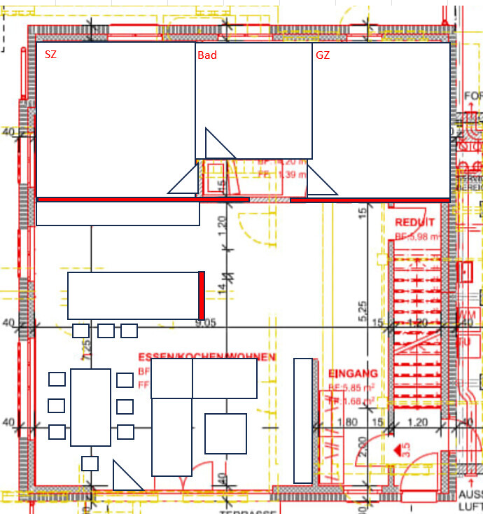

ᐅ Planung Erdgeschoss Essen/Kochen/Wohnen
Erstellt am: 01.04.2025 08:11
faselph 01.04.2025 12:55
haydee schrieb:
Auch nicht über das Nebengebäude rechts?
Mit Denkmalschutz habe ich noch was im Kopf.
Wie lange nutzten die Kinder ihr Reich noch während der Ausbildung oder danach? Zu Hause wohnen ist doch noch eine pragmatische Möglichkeit etwas Geld als Startkapital zusammeln oder als Gästezimmer für Elternbesuch.
Vielleicht zieht mal eines eurer Kinder ein mit einer größeren Familie und ihr macht es euch unterm Dach gemütlich ohne Getrampel auf dem Kopf.
Will man fremde Mieter in einem Haus?
Ich würde für jetzt planen.
Hallo Haydee, das mit dem Zugang übers Nebengebäude haben wir abgeklärt, wird sehr schwierig bis unmöglich dass das akzeptiert wird. Ausserdem würde dann die ganze Fläche von dem Nebengebäude von unserer Wohnfläche abgezogen. Das heisst wir verlieren 50m2 Wohnfläche oder anders gesagt, wir müssten das Haus 4 Meter kürzer bauen.
Wie schon vorhin geschrieben habt ihr damit wahrscheinlich recht, dass das mit der Teilung noch nicht so genau nehmen sollte und mich auf jetzt fokussieren sollte, allerdings sehe ich bis auf das nach hinten Schieben der Treppe (und dadurch größerer Eingangsbereich) und dem Tausch vom Bad zwischen die Zimmer im EG (dadurch mehr Wandfläche und Separierung) nicht so viel Optimierungspotential.
Vielleicht muss man aber mal einen Schritt zurück machen und alles etwas anders anschauen.

faselph 01.04.2025 13:10
hanghaus2023 schrieb:
Welche Variante gefällt Dir besser? Wieso kann man kein Fenster mehr ändern? Steht der Neubau schon?
Im SO ein grosses Fenster mit Festverglasung und nur eine Tür.
Den Beitrag hättest aber anpinnen sollen.
https://www.hausbau-forum.de/threads/grundriss-wohnteil-bauernhaus-ch-aufteilung-zimmer-nutzung-flaeche.47311/
Da ist das Wohnzimmer aber kaum vorhanden.
Hallo Hanghaus
Nein der Neubau steht noch nicht, aber Gesuch ist eingegeben, so weit ich das verstanden habe kann dann an der Außengestaltung nichts mehr geändert werden, aber muss ich zuerst nochmal nachfragen damit ich hier nichts falsches sage.
Wieso würdest du ein grosses Fenster mit nur einer Tür anstelle der grosssen Front im Südosten? Damit es mehr Wand gibt?
Nochmal Asche über mein Haupt dass ich den 1 Beitrag nicht gefunden und einfach einen neuen Beitrag eröffnet habe. Ihr seid wirklich so hilfreich und ich war zu faul um etwas länger zu suchen, tut mir leid.
faselph 01.04.2025 13:27
Hallo Hanghaus, von deinen beiden Varianten gefällt mir diese besser, jetzt verstehe ich auch was du mit der Tür und Festverglasung in der Sudostfassade meinst.
Die Variante mit der Küche unten rechts finde ich aber auch nicht so schlecht.
Gruss

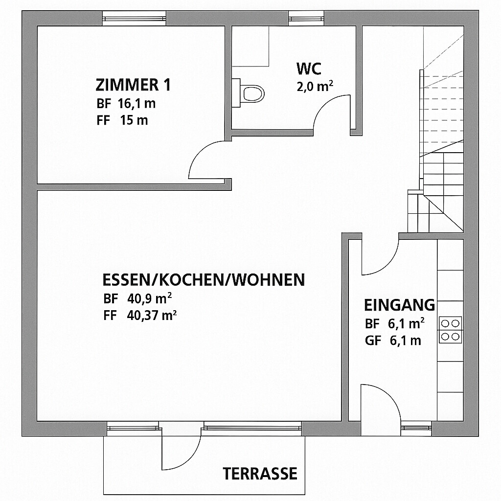

nordanney 01.04.2025 13:49
Ich würde komplett neu denken. Da mal eben schnell erstellt, sieht vieles nicht schön aus. Aber Du verstehst damit, was ich meine. "Richtiger" Eingangsbereich. Auch die zwei Zimmer kann man darstellen. Aber: Hast Du keinen Architekten und machst alles selber?
