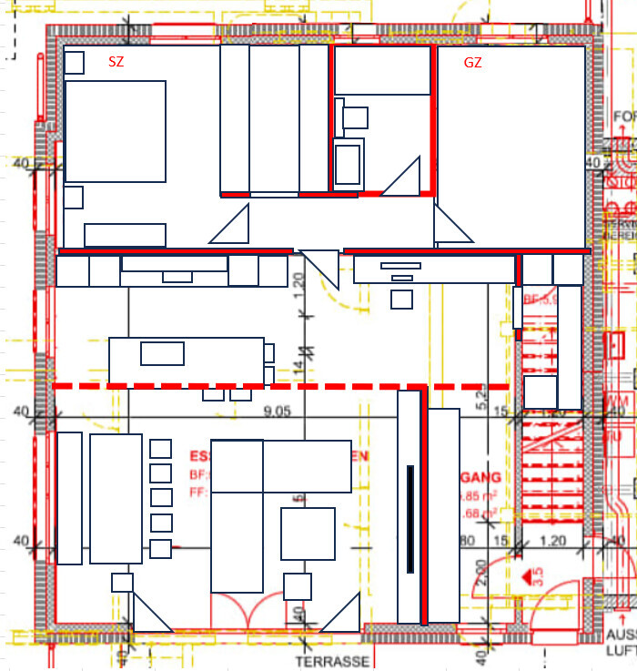

Meinst Du so?
Grundriss eines Hauses mit Terrasse, Fluren, Räumen; rote Außenwände, blaue Innenwände
Die gestrichelte Linie ist ein Unterzug, damit man auf die Stütze verzichten kann. Im OG dann Alles Trockenbau. Die Decke im Bereich der Küche dann eventuell abgehängt für die Lüftungsleitungen.
Die Tür zum Schlafbereich kann man auch weglassen. Oder eine Schiebetür die man bei Bedarf schliessen kann.
Wird das ein Massivhaus?
