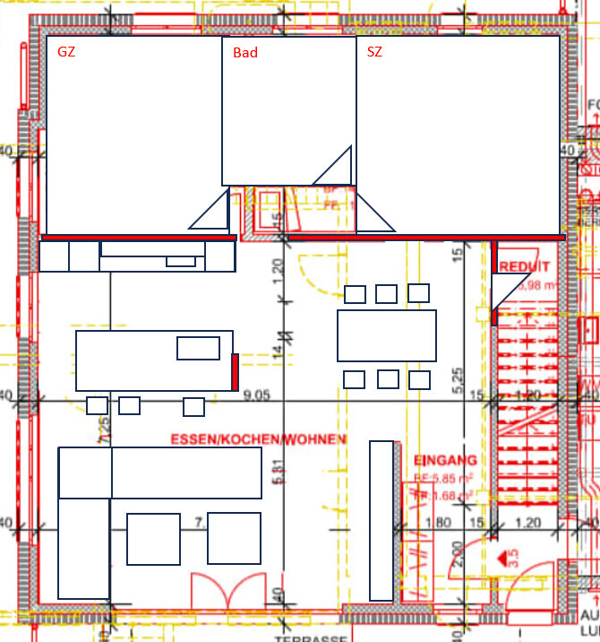

@nordanney So schlimm ist es aber nicht. Es ist immerhin ein großer Raum, nur der TE muss sich wesentlich informativer äußern, damit man für diesen Raum zielgerichtete Vorschläge machen kann.
01.04.25 10:12
Der Grundriss kommt mir bekannt vor. Hattest du schonmal was gepostet? Altbausanierung oder?
Ich finde den Grundriss sehr schwer zu möblieren zumal die Schlafräume direkt angrenzen.
Wohnbereich Richtung Schlafzimmer
Küche/Essen zur Terrasse

01.04.25 10:12
Findest Du echt?
Eine 90qm-Wohnung, die
- keinen Flur zu den einzelnen Zimmern hat und
- damit jedes Mal beim Gang zum WC durchs Wohnzimmer gegangen werden muss
- WC/Dusche direkt ins Wohnzimmer hat
- einen Allraum ohne Stellfläche an Wänden hat
- etc.
Ist für mich für die Vermietung/Verkäuflichkeit ein NoGo bzw. für den, der drin wohnt, m.E. nicht unbedingt optimal, um es ganz vorsichtig auszudrücken.
Wenn nicht dieser Grundriss zerrissen wird, braucht niemand mehr sich zu anderen Grundrissen äußern, die weitaus weniger Macken haben.
Damit bin ich als Nicht-Grundrissprofi auch wieder raus aus dem Thread.

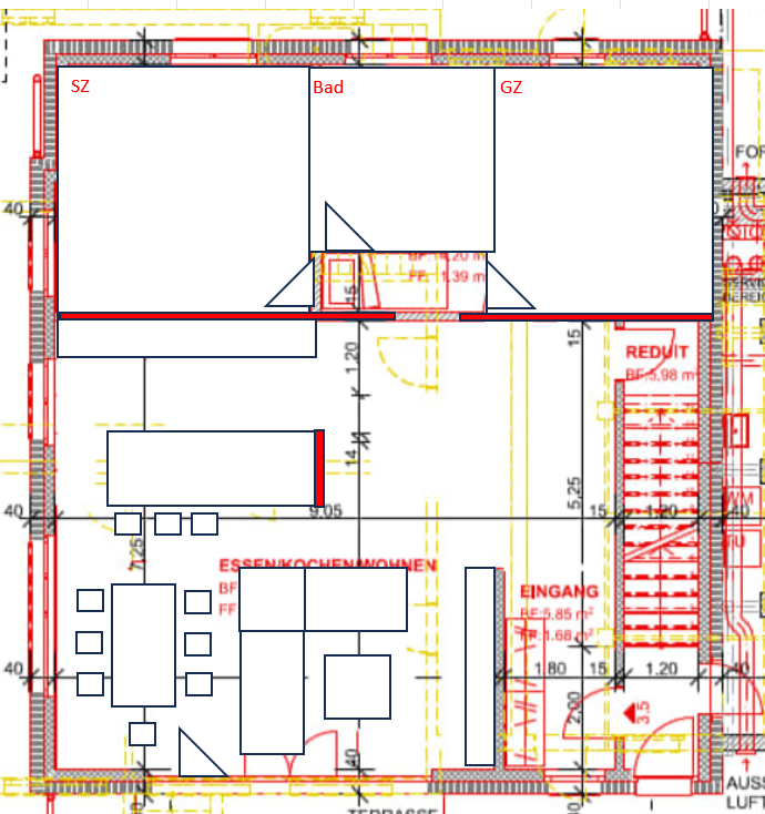

01.04.25 10:45
Hier mal 2 Vorschläge.
Grundrissplan eines Hauses mit Bad, Schlafzimmer, Wohnzimmer und Eingangsbereich
Hier kann man noch die Tür zur Speis verschieben, dann geht da noch Möblierung an der Wand.
2D-Grundrissplan eines Hauses mit Essbereich, Kochen, Wohnen, Bad und Eingang
01.04.25 10:47
Ja, schön ist er nicht, da stimme ich dir voll zu. Schlafzimmer würde ich z. B. auch ganz anders machen.
Aber, wenn die Gegebenheiten mal so sind, dann muss man prüfen, was man draus machen kann. Um aber überhaupt mal anzusetzen, gibt es halt zu wenig Infos.
Z. B. auch die Frage danach, ob an den anderen Wänden bzw. Raumzugängen noch etwas geändert werden kann, ob die Fensterpositionen noch variabel sind und was nicht alles.
Und jetzt habe ich mal geguckt. Ja, vor knapp einem Jahr gab es hierzu schonmal https://www.hausbau-forum.de/threads/grundriss-wohnteil-bauernhaus-ch-aufteilung-zimmer-nutzung-flaeche.47311/#post-661332. Da war z. B. der Ansatz fürs Schlafzimmer noch besser.
Und der Ansatz von @hanghaus2023 für die 3 planobenliegenden Räume ist noch besser.

Zumindest sollte man erst einmal die Schlafräume und das Bad vom allraum trennen, damit die Privatsphäre gewahrt bleibt
