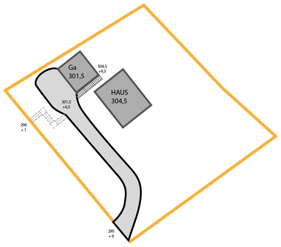

_pexed_15.10.20 22:50
matte1987 schrieb:
Wie wäre es mit einer geraden Einfahrt mit Wendemöglichkeite (Rot), Carport (schwarz) und ner Treppe (blau) zum Haus?
Die Wendemöglichkeit natürlich eben ausgeführt...
€: Die Straße könnte man sozusagen in den Hang graben. Bergseitig mit ner Betonmauer oder L-Steinen abstützen, hangseitig da n bisschen abböschen. Das entstehende Dreieck könnte man dann Bepflanzen.
€2: auf die L-Steine könnte man dann ne Hecke als Sichtschutz zum Garten Pflanzen.
Die Idee ist ja recht ähnlich zu meiner letzten Skizze:
Grundriss eines Grundstücks mit kurviger Zufahrt, Haus 304,5 und Garage 301,5, orange Umrandung.
Nur das man natürlich noch bei mir eine Kurve hat und die Garage ins Baufenster gedreht ist. Könnte echt auch ne gute Idee sein.
Das mit der Gerade nach unten ist auch kein Problem. Die Straße fährt man selten nach Norden. Da gibt es zwar einen Weg nach unten, aber der ist glaube ich nicht für normale Verkehr freigegeben.
hampshire schrieb:
Die Auffahrt geht bis auf Hausniveau, welches 10,5m über der Straße liegt. Die Länge weiß ich im Moment nicht exakt, es sind zwischen 80 und 110m je nach dem bis wo man misst. Die Steigung ist nicht linear, das steilste Stück ist gleich zu Beginn der Auffahrt, dürfte aber nicht mehr als 20% haben. Gemessen habe ich es nicht.
Anfangs hatten wir geplant das Ganze weniger Steil zu halten und mit einer Treppe zum Haus das letzte stück zu gestalten. Bin wirklich froh, dass wir so viel Aushub hatten um etwas hangseits im Osten anzuschütten und dann doch mit einem etwas größeren Bogen höher zu kommen. Derzeit ist die Auffahrt geschottert, was an den beiden steilen Stellen nicht gut funktioniert. Gäste und Paketdienste sind nicht in der Lage ohne durchdrehende Reifen hochzufahren. Also gehen wir kommendes Jahr noch mal dran und überlegen uns was. Wir wollen die ganze Fläche nicht komplett versiegeln.
Das darf man nicht unterschätzen, aber auch nicht einzeln betrachtet rechnen, denn wenn man sowieso Aushub vom Haus hat und den verbauen kann hat man positive Effekte auf einer anderen Budgetseite wie Abtransport und Entsorgung. Neben den Erdbewegungen sind auch die Hangabstützungen nicht ohne - egal was man nimmt: kostet immer ordentlich.
Das ist bei euch ja schon ein ordentliches Stück. Über die Strecke kann man ja gut en Höhenunterschied ausgleichen.
Durftet ihr die Aushub einfach so verbauen? Habe auch schon gehört, dass man nicht jede Bodenqualität zum aufschütten (z.B. unter der Einfahrt) nutzen kann. Klar, im normalen, unbebauten Garten ist das sicher egal, aber wenn wir noch was fürs unters Haus benötigen oder für unter die Einfahrt muss das meines Wissens eine bestimme Qualität haben, oder?
Hangbefestigung und Bodengutachten wird auch noch mal ne spannende Sache. Das wollen wir erst machen, wenn feststeht wie die Einfahrt wirklich realisiert wird.
Der Nachbar auf der unbebauten Seite hat bei sich auch ordentliche "Böschungen" (die fast senkrecht sind) und gut 3 Meter runter gehen. Sind extrem stark bewachsen (Bäumchen und Sträucher). Habe daher Hoffnung, dass der Boden recht gut ist, was die Haltbarkeit angeht (wenn man das so nennen kann).
Sollte laut erster Aussage der Geologen dort wahrscheinlich Sandstein sein von gemischtkörnigen Hangsedimenten überlagert ... hoffe das ist gut?

hampshire16.10.20 08:00
haydee schrieb:
versuche es doch mit Rasengitter in dem Teil oder nur die Fahrspur, wie bei Feldwegen oft zu sehen, zu Pflastern
An Fahrspuren habe ich auch gedacht, Wir nehmen uns einfach noch etwas Zeit, bis wir die richtige Idee haben. Funktioniert ja auch so.
: DIe Steine und Erde haben wir auf dem Grundstück verschoben und genutzt und keiner kam auf die Idee "darf ich das" zu fragen. Im Verhältnis zur Grundstücksgröße war der Aushub auch nicht do auffällig. Sieht aus als wäre es nie anders gewesen.
