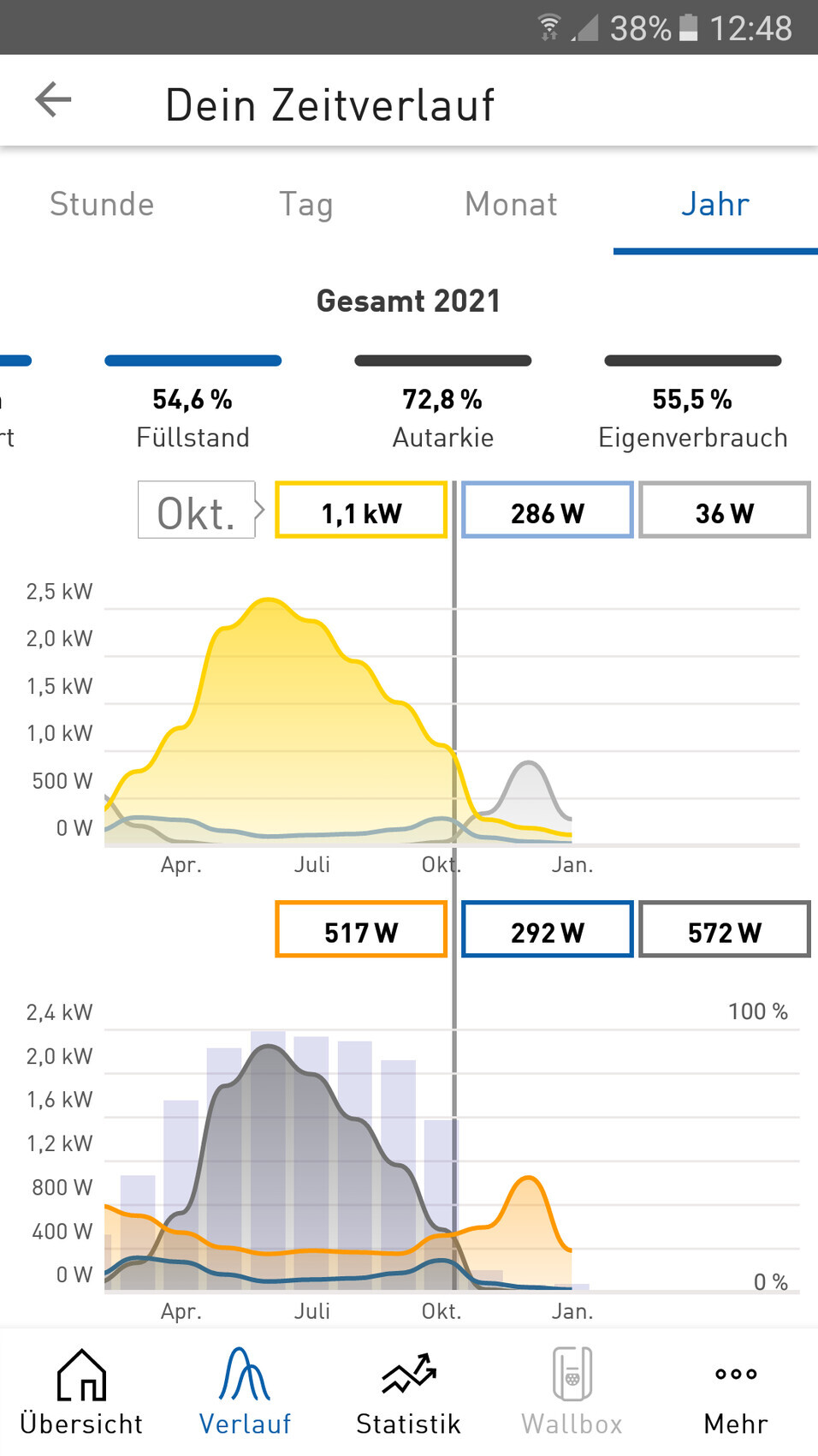

Mahlzeit,
Das System zeigt an,dass unser Eigenverbrauch bei 55,5 % im letzten Jahr lag.
Da das Jahr ja allgemein wohl nicht so doll war,sind wir fürs erste Jahr zufrieden.
Mal sehen ob wir in diesem Jahr noch etwas "optimieren" können ?
Mobil-App: Zeitverlauf mit Diagrammen zu Füllstand, Autarkie und Eigenverbrauch 2021.

Mmh, ich wage mal die Aussage, dass es cleverer ist eine 10kwhp mit 30% Eigenanteil zu betreiben als 4,8 mit 50%.
Nunja, 3kW Eigenlast gegen 2,4 ist natürlich erstmal besser. Die Frage ist ob die 25% extra Eigenverbrauch auch den Auspreis für eine doppelt so große Anlage rechtfertigen. Bei einer Einspeisevergütung von 6,x Cent die ich für meine Anlage bekommen werde, ist fraglich ob das nicht unter den Erzeugungskosten liegt. Zu erwarten sind gute 1000 kWh pro kWp, das sind dann bei 20 Jahren 1200-1300€. Klingt erstmal nicht schlecht, aber das ist etwa die Größenordnung die es kostet das aufs Dach zu montieren, Opportunitätskosten und Geldwertverlust über diese Zeit nicht eingerechnet.
