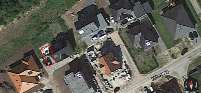

Kurze Frage: Wo es rot ist, steht nun ein Carport mit Schuppen. Auf dieses Flachdach kommen 9,24KW drauf. Nun die Frage der Ausrichtung. Alles nach SO oder SO/NW?
Zur Info für alle Interessierten: 24 x TSM-385DE09.05 VERTEX S, Hybridwechselrichter Kostal PLENTICORE plus 10, Unterkonstruktion, E-Installation, Montage, Anmeldung und Inbetriebnahme für 10.830 brutto
Ich danke Euch!
Ich danke Euch!
Warum alles nach SO? Im Osten steht doch das Haus und wirft dadurch Schatten.
Also wahrscheinlcih alles SW.
Allerdings macht man auf Flachdächern häufig O/W, weil es weniger Montagematerial braucht und weniger Windanfällig ist.
