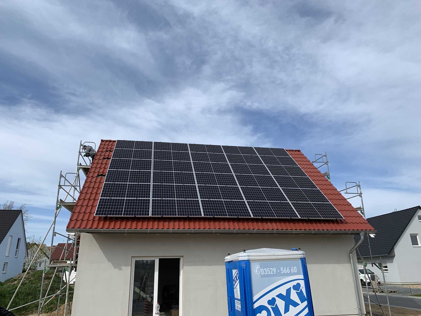

Wenn dein Dach so groß ist das nur eine 7 kWp Anlage darauf passt, dann ja, ansonsten Dach voll. Wurde hier aber schon gesagt. Dein Dach verdient Geld. Um so größer die Anlage um so weniger ist der Preis pro kWp. Wartungskosten von 420€ / Jahr sind meiner Meinung nach viel zu hoch angesetzt. Was willst du denn warten? Eine Photovoltaik Versicherung nicht vergessen, kostet 50-70€ im Jahr. Und schauen das deine Private Haftpflicht Photovoltaik mit abdeckt. Falls umherfliegende Module Schäden bei anderen anrichten.
Wärmepumpe mit über den Hausstrom laufen lassen. Spart die 2. Zählergebühr. Allgemeinstrom bekommst auch schon für weniger als deine 29ct. Seit jetzt Anfang Mai habe ich z.b. 0,2293 €/kwh. Immer schön den Anbieter wechseln und Boni mitnehmen.
