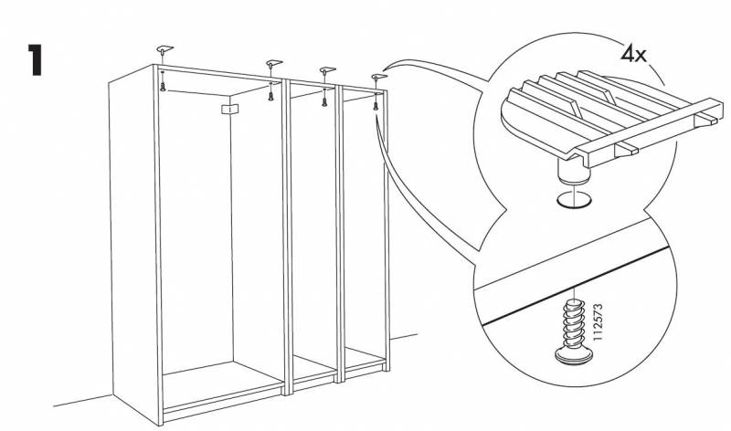

Hallo Zusammen,
ich gebe mal 50% Statusmeldung!
Bin jetzt folgendermaßen vorgegangen:
Habe 2 Korpusse mit 100 cm und 2 Korpusse mit 50 cm. Die 100 cm in der Mitte und die 50 cm jeweils außen.
Zuerst habe ich den 50 cm den 100 cm Korpus aneinander geschraubt. Hier gabs dann das erste Problem. Die Klipps die von oben auf den Korpus aufgesteckt werden und später in die obere Laufschiene eingeklippst werden konnten nicht montiert werden da ja die Deckenhöhe zu gering ist.
Für alle, die alle Schrankteile auf einmal gekauft haben!!! Diese Klipps gleich bei der Korpusmontage anbringen!!!!
Für alle die das nicht können und die gleiche Situation haben wir ich, die Führung der Klipps die durch den Korpus gesteckt werden müssen einfach ein wenig kürzen. Ich selbst habe um 3-5 mm gekürzt um diese anbringen zu können.
Dannach habe ich die Schienen oben wie unten montiert und die erste Glastür montiert und von der Seite einfach in die Schiene eingeschoben.
Fazit: Schiebetür läuft wunderbar in der Schiene und gleitet schön ohne an der Decke zu streifen und das an meinem tiefsten Punkt im Raum (238,5 cm)
Leider habe ich hier die Montage abgebrochen, war spät!
Werde jetzt folgendermaßen weiterarbeiten:
1: 2te Tür montieren und auch auf die Schiene schieben so dass beide Türen an den 2 Korpussen hängen.
2: beide weiteren Korpusse montieren.
3: Schienen und Verbinder montieren
und dann müsste der Schrank fertig sein. Also spätestens an Ostern gehts weiter
lg Bruno

Bruno_4868
hab so ca 3 Stunden gearbeitet, danach waren andere Sachen dran! Schrank muss nun wieder ein wenig warten.
Hier das Montagebild bzgl. der Klipps:
https://www.hausbau-forum.de/images/70861b4142e854263ae2a0ee84c2c83e.jpg
Diesen Arbeitsschritt am Besten gleich bei der Korpusmontage bevor man den Deckel montiert durchführen!
Wenn das nicht mehr möglich ist, den runden Teil welcher durch den Deckel gesteckt wird kürzen!
Hab hier so ca 1-1,5 cm nach oben luft.
Spätestens an Ostern gehts weiter

Bruno_4868
Hallo Monster
ich glaube auch das das schwer wird.
Zum einen bekommt die Tür durch diese Gleiter seine Stabilität und zum anderen wird es schwer werden die Tür dann von unten in die Gleiter zu schieben. Des Weiteren musst du dann innen vom Schrank die Tür mit den Gleitern verschrauben.
Nicht unmöglich aber schwer!!!
Aber ich versteh nicht warum du seitlich nicht einschieben kannst. Du hast doch auch 2 Schienen für deinen Schrank?, oder?
zuerst die erste Schiene montieren dann von der Seite beide Türen aufschieben und dann die 2te Schiene montieren.
Vorgehensweise wie bei mir!
Oder hab ich da was falsch verstanden?
Gruß Bruno
