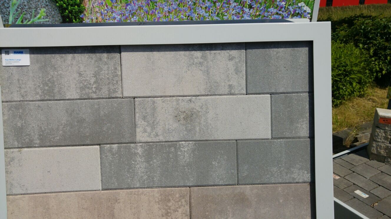

Ich frage mal explizit nach was dich an der aktuellen Ausführung stört:
Sind die Steine nicht in der Farbgebung die du dir vorstellst?
oder
Gefällt dir die Art der Verlegung nicht?
Das geht nämlich aus den Antworten hier nicht so ganz hervor.
Und die nächste Frage: Hast du die Steine selbst bestellt oder der Pflasterleger?
Koempy
Koempy
oder
Ich hab die Steine selbst bestellt.
Was uns halt massiv stört ist, dass die Farbgebung nicht passt. Es wird mit zwei hellen Farbnuancen geworben. Also verschiedenen Grautönen. Aber es sind viele Steine komplett weiß. Als hätte man beim Brennen einfach einen Sack weißen Mehls drübergekippt. Und andere sind wiederum komplett dunkel. Und das nächste Problem ist, dass manche Steine auch noch einen sehr starken Blauton aufweisen.
Ich werde heute noch mal in den Markt vor Ort fahren und mir das dort noch mal anschauen.
Im Notfall können wir es wahrscheinlich darauf hinauslaufen, dass der Pflasterer einzelne Steine tauscht oder einfach mehrfach umtauscht.
PS: In einem anderen Baumarkt hatten sie leider nur die Nummer größer das Parchetto Largo im Angebot. Aber so hatten wir uns das mit der Farbgebung vorgestellt.

Ok, ich fand die Steine nämlich auf dem Bild eigentlich ganz schön. Nur die Verlegung hätte mich gestört.
Dann ist das imho auch - wie von dir bereits geschildert - ein Problem das zwischen dir und KANN Bausysteme geklärt werden muss.
Ich hab hier jetzt auch gelernt, dass es zwei unterschiedliche Pflasterhersteller, KANN und KANN Bausysteme, gibt.
