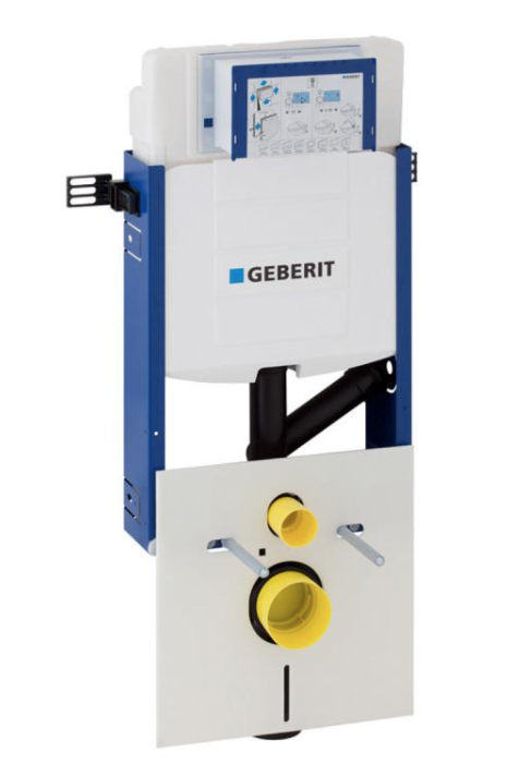

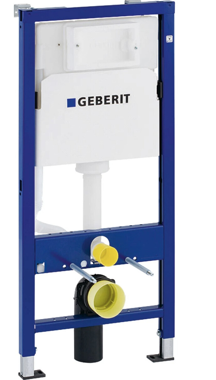

KarstenausNRW
22.07.23 14:25
Altbau oder Neubau?
Wie sind Wasser und Abwasser geplant?
Konkret zur Frage beim WC. Wo soll denn der Spülkasten hin? Oder Drückspüler auf Putz (50er Jahre Style)?
Normalerweise nimmt man dafür ein Fertigelement und hat somit auch eine Vormauerung. Ich glaube nicht, dass die Außenwand auf eine Tiefe von 30cm aufgestemmt werden soll. Natürlich kann man die Vormauer auch bis zur Decke hochziehen.
So was wird verbaut - entweder Trockenbau oder eingemauert.
Geberit Wand-WC-Spülrahmen im blauen Metallrahmen mit verdecktem Spülkasten.
Geberit Spülkasten mit Installationsrahmen für Wand-WC, Frontplatte sichtbar
Beim Waschbecken ist es egal. Das kann man auch einfach an der Wand befestigen. Mit einer Vormauerung ist es allerdings alles etwas einfacher, da auch Leitungen in der Vormauerung verschwinden bzw. die Wände nicht zwingend geschlitzt werden müssen.
