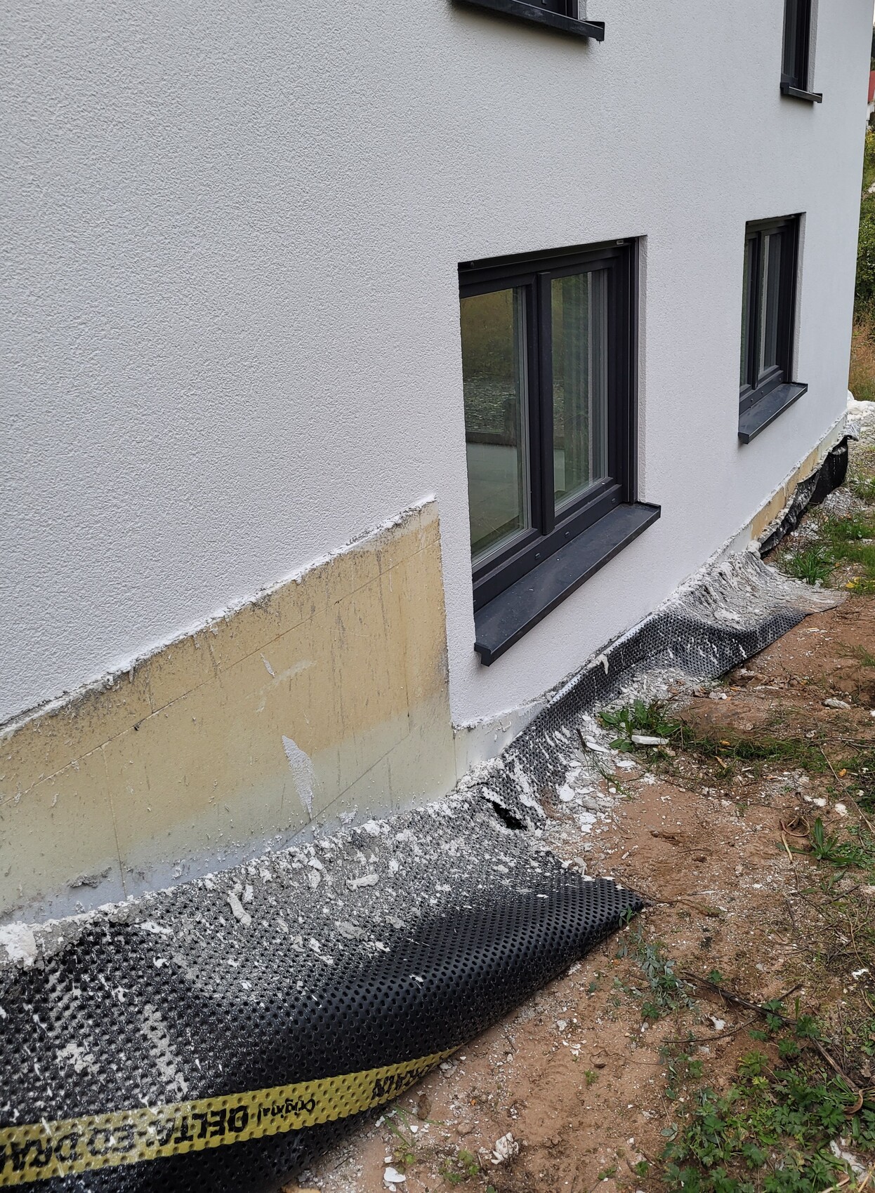

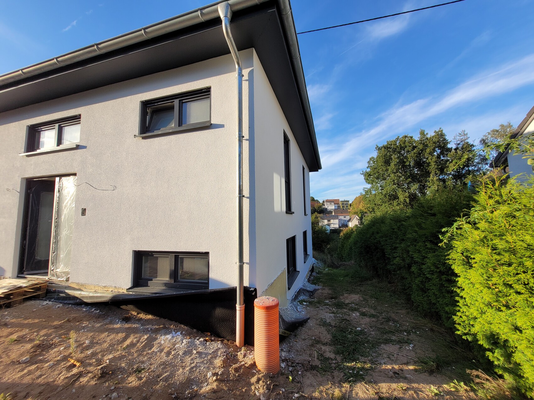

gibt es hier ordentliche Lösungen, damit die Noppenbahn bzw. Die Perimeterdämmung nicht mehr sichtbar ist und diese auch nicht von oben her hinterläufig nass wird? Es wurde im unteren Teil (Erdboden) mit Schweißbahnen und Dichtschlämme abgedichtet. Sind hier eventuelle Abschlussprofile an der Noppenbahn zu empfehlen mit einem Kiesstreifen?

Wie ist überhaupt der Wandaufbau? Wie erfolgt(e) ein Abdichtung? Sockelputz?

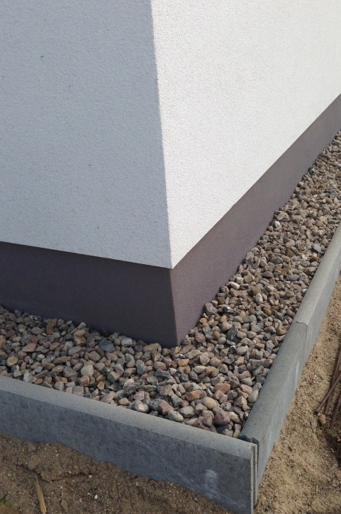

Normal sieht es so am Ende aus. Natürlich ist die Wand abgedichtet, dann kommt Sockenputz (und/oder Dichtschlämme), es wird aufgefüllt mit Erde, dann Kies. Noppenfolie wird einfach passend abgeschnitten. Dahinter laufendes Wasser ist egal.

Vielen Dank für deine Rückmeldung.
Wir haben vor Ort jemanden vom Fach hinzugezogen. Es scheint alles in Ordnung zu sein, eben nur noch nicht fertig und für mich ls Laien somit etwas verwirrend.

Wird denn da noch Erde angefüllt? Oder bleibt das auf dem Niveau?
