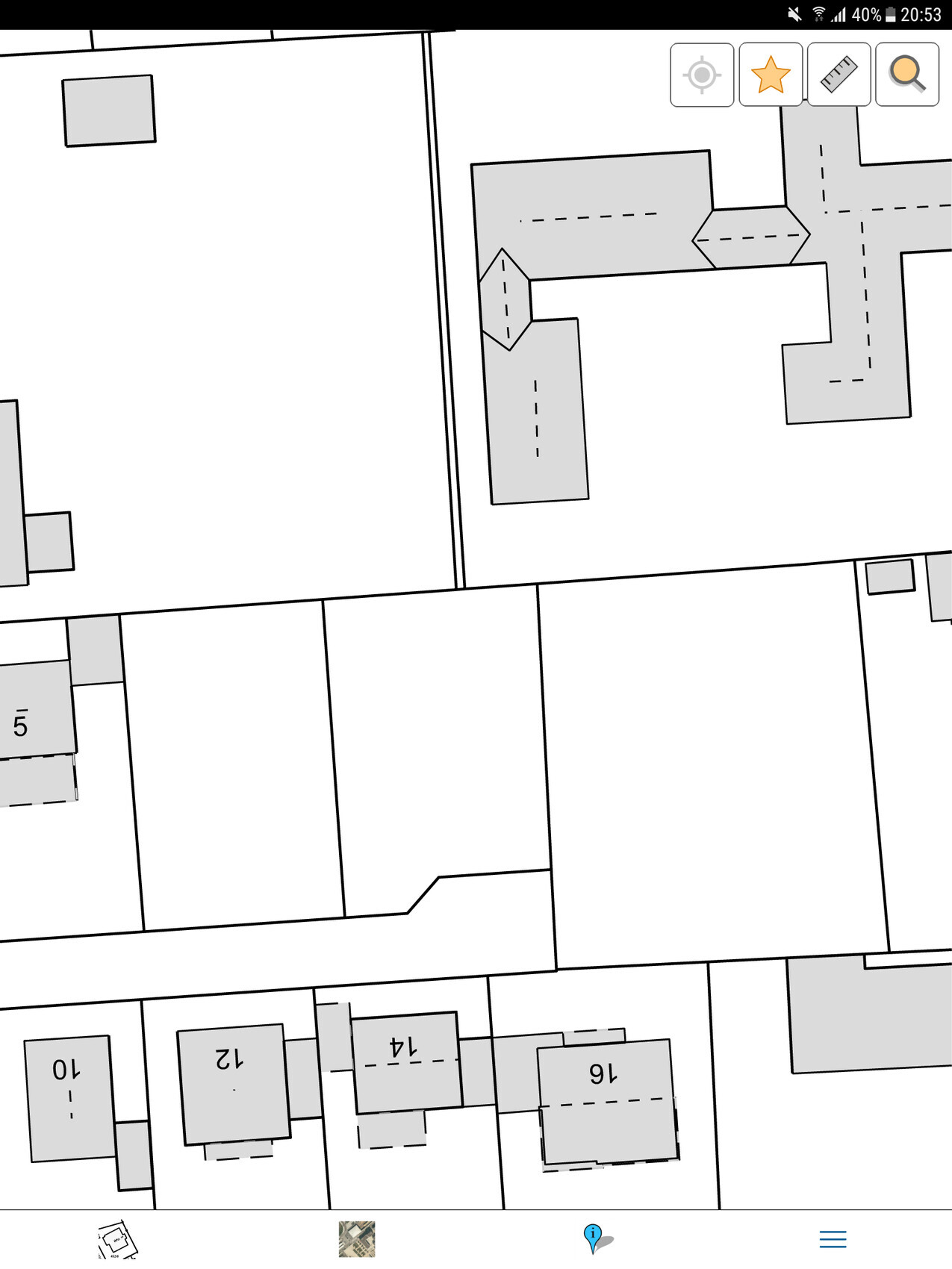

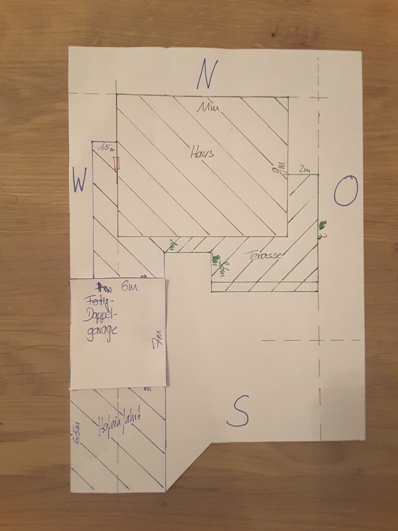

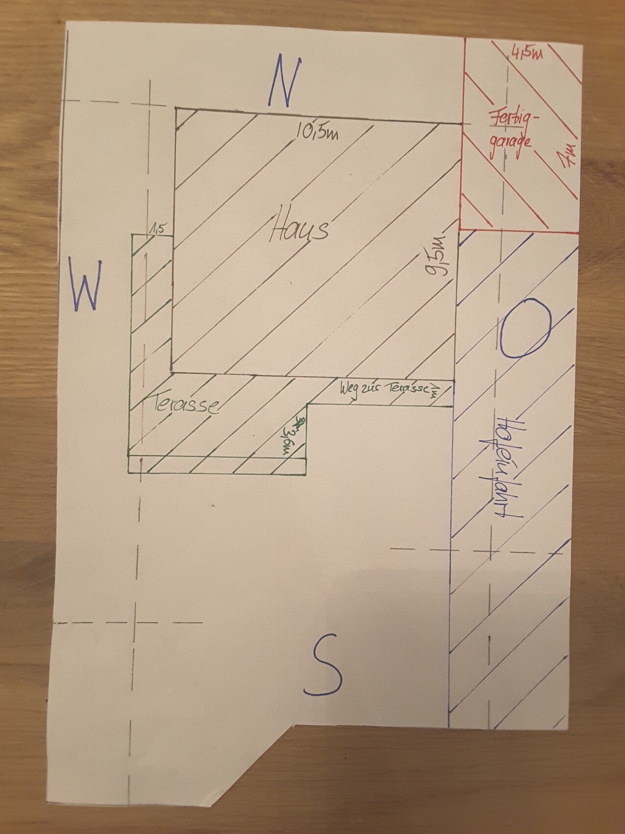

ich brauch mal bitte Hilfe wie wir unser Haus am besten ausrichten können. Das Grundstück ist 498 qm groß. Die Größe vom Haus sollte so zwischen 150 -160 qm werden. Wir haben es auf dem Plan nur mal eingezeichnet, die Maße der Bodenplatte sind aber nicht fest. Die Garage darf auf die Grenze gebaut werden und ansonsten muss ein Grenzabstand von drei Metern eingehalten werden. Haben jetzt mal zwei Ideen aufgezeichnet. Könnt ihr mir sagen welche Variante euch besser gefällt? Falls ihr noch eine andere Idee habt dann bin ich dafür auch offen . Das letzte Grundstück in der Straße in der Straße gegenüber der Nr. 14 ist unseres. Danke schon mal und viele Grüße Nadine

Die erste Variante ist schöner finde ich zwecks Nachmittagssonne. Den schmalen Terrassenstreifen nach Westen halte ich für verzichtbar, lieber im Süden bissl größere Terrasse. Und unbedingt für Möglichkeit zur Verschattung sorgen
Georgie
26.01.20 15:04
Die erste Variante mit Südwest Terrasse finde ich auch besser, aber die Fertiggarage so weit hinten? Dass heißt fast 20m Hofeinfahrt pflastern.

Ja ich weiß das ist bisschen doof aber wir wissen nicht wie wir es ändern könnten. Die Garage ist direkt auf der Grundstücksgrenze und das Haus schließt ja gleich an. Auf der rechten Seite war dann auch der Hauseingang. Wenn wir also die Garage weiter vor ziehen dann wissen wir nicht wo die Haustür hin soll.

Die Garage direkt in die Ecke zu setzen, bedeutet oft eine Überschreitung der Max. zulässigen Randbebauung. Gängig sind 9m. Bei 7 + 4,5 wärs't Du schon bei 11,5m. Ist das bei Euch gestattet?

Wie kommt man denn in der 2. Variante zur Haustür?
