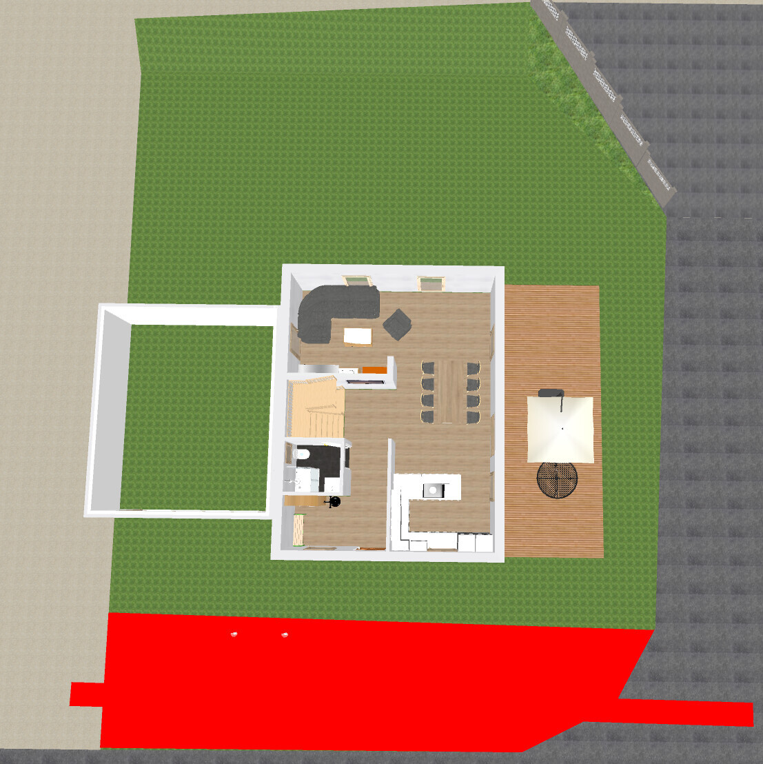

Ich stehe auch auf dem Schlauch, denn das Naheliegendste, wenn die Großraumgarage = Doppelgarage wäre, ist doch dieses, auch wenn es keinen Abwasserkanal geben würde (natürlich kamn man Haus und/oder Garage noch weiter Richtung Straße, also zum Osten schieben)
[ATTACH alt="BAA71392-399A-4C62-B6A4-1ED57ADB3E47.jpeg"]64911[/ATTACH]
Danke für deine Überlegung, das haben wir auch schon überlegt. Da haben wir aber tatsächlich "Angst" dass für die Terrasse nur sehr wenig Platz übrig bleibt und wir gar keinen südlich ausgerichteten Garten haben. Und uns die Garage viele Möglichkeiten von Fenstern auf der Nordweite nimmt. Und Schmaler wollen wir das Haus eigentlich nicht gestalten...
Sind diese Bedenken unbegründet?

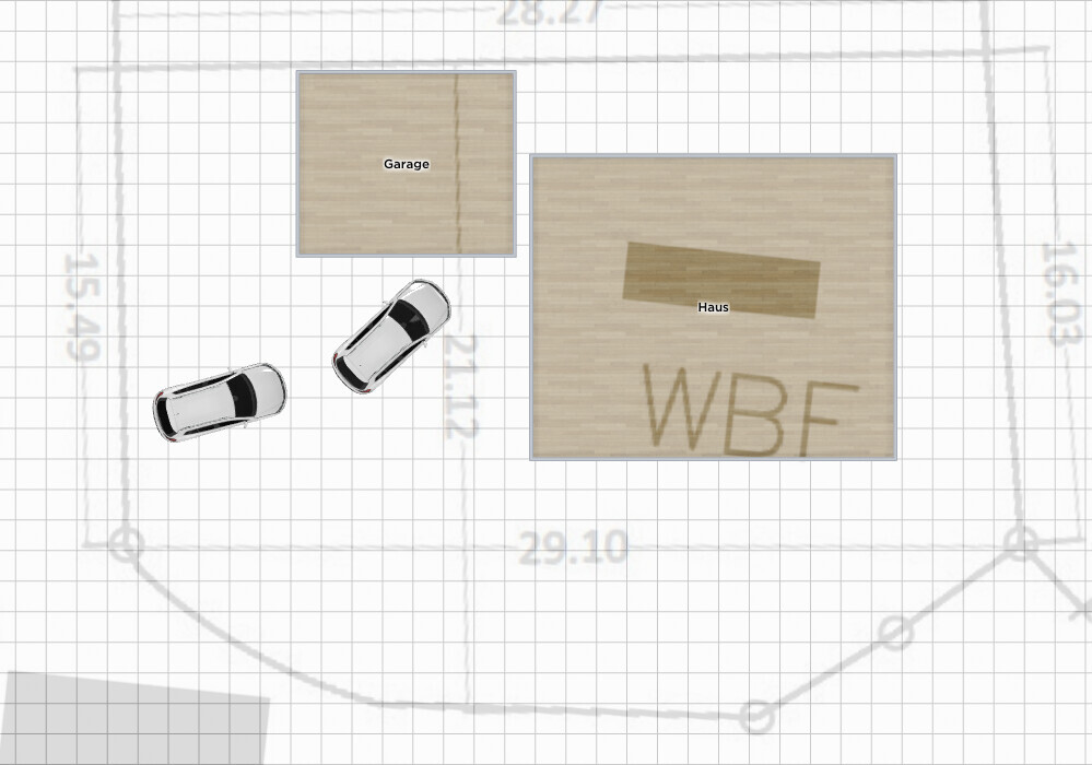

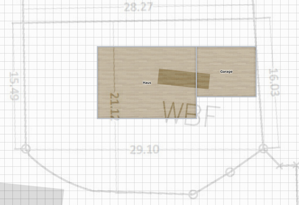

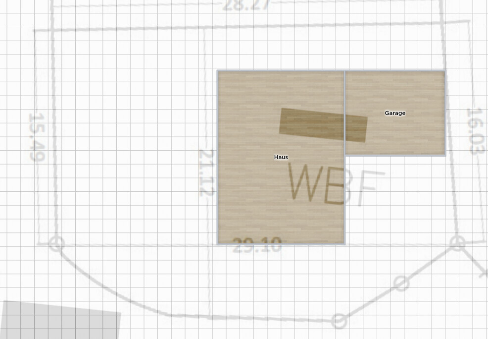

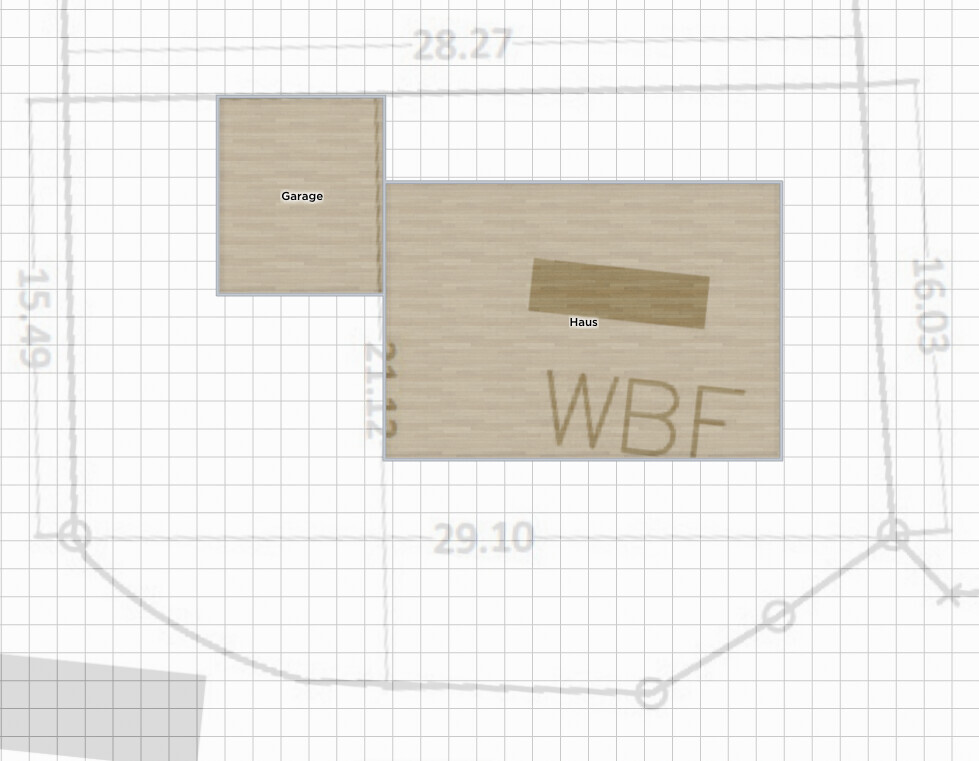

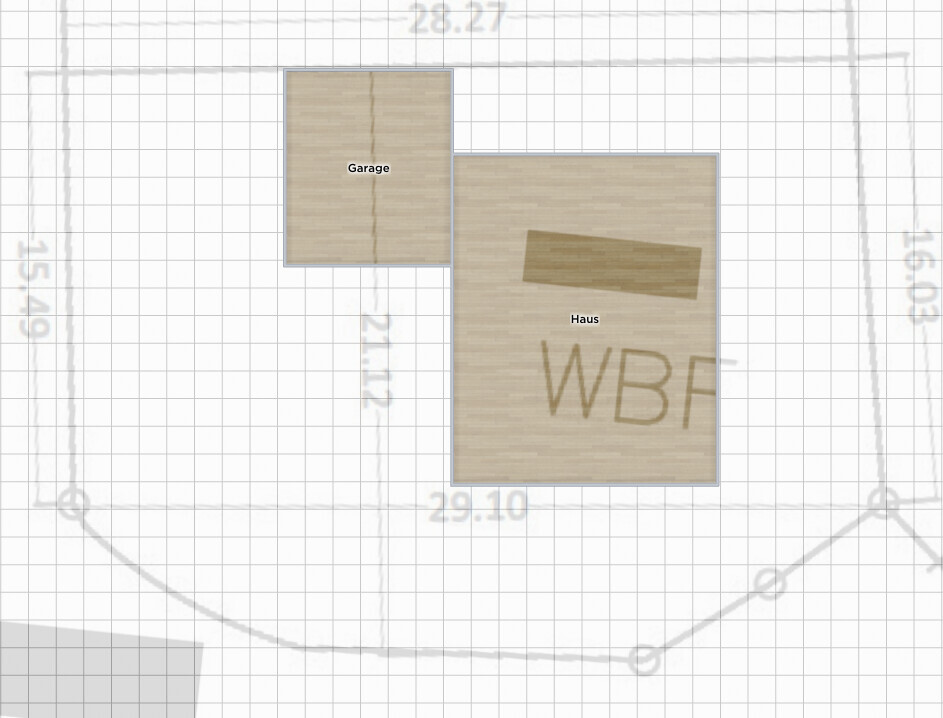

Schau mal (Haus ist mit ca. 10 x 12 Platzhalter):
Anfahrt von West:
Lageplan: kleines Gebäude 'Garage' links, größeres Gebäude 'Haus' rechts auf Grundstück.
Grundrissplan mit kleiner Garage links und größerem Haus rechts auf Gittergrundlage.
Grundriss: Großes Haus mit Anbau-Garage, Holzboden, Innenbeschriftung Haus/WBF.
Grundriss: Haus und Garage, davor zwei geparkte Autos auf dem Grundstück.

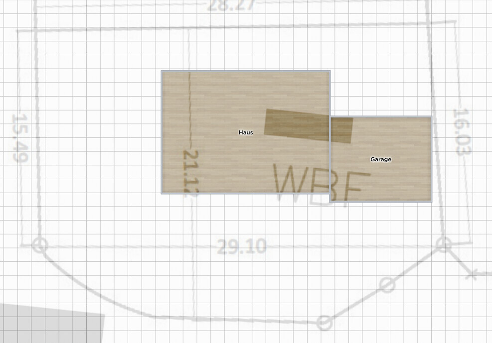

Anfahrt von Süd (oder auch von Ost)
Grundriss: linker Raum Haus und rechter Raum Garage durch Holzbrücke verbunden.
Grundriss: links Haus, rechts Garage, Holzboden, durch eine schmale Verbindung verbunden.
Grundriss von Haus mit Garage; Holzboden, diagonales Möbelstück im Wohnbereich.
Du erwirkst mit jeder Platzierung einen schönen Südgarten, ggf auch noch West... allerdings kann es natürlich Auswirkungen durch den Grundriss geben.
P.s. ich habe jetzt die Garage 7 Meter breit gemacht. Und sehe gerade, dass Du sie in der Tiefe 7 Meter haben möchtest? Dann hast Du ja sogar im Zweifel bei manchen Varianten noch einen Meter mehr Südgarten...

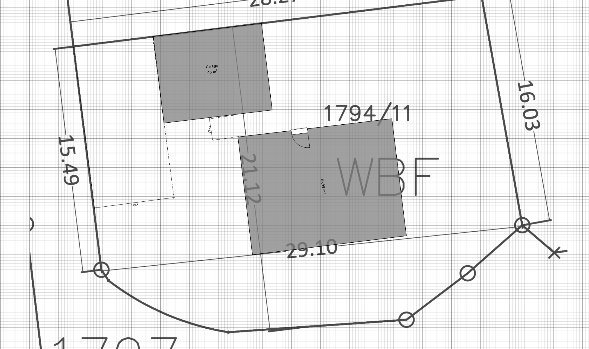

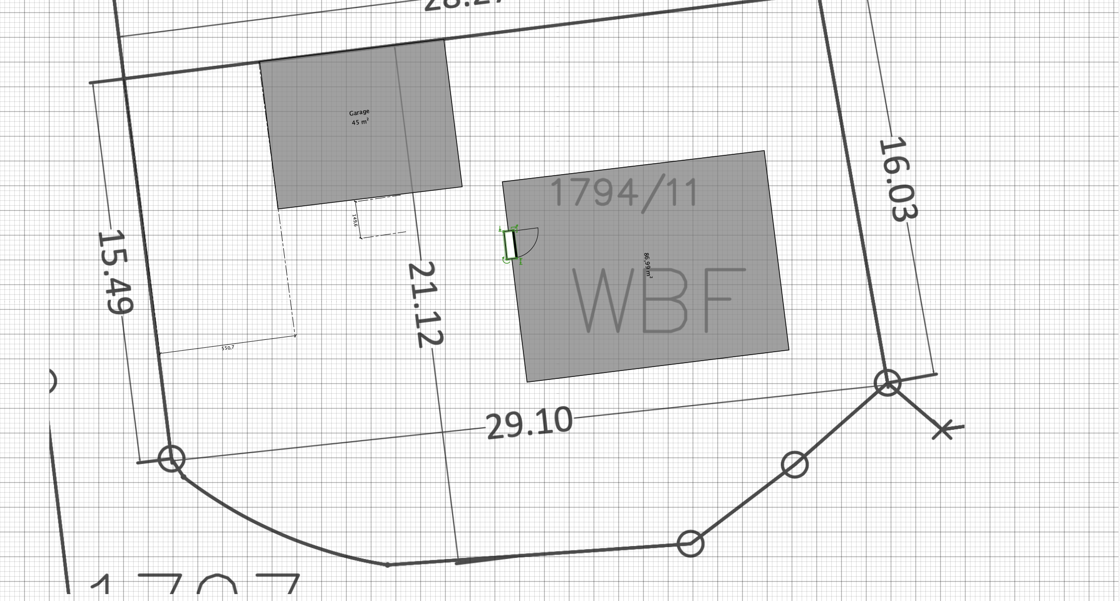

Variante 1: Garage auf Nordgrenze und Überdachung zur Haustür über einen Gang. Zugang von Nordseite
2D-Grundriss eines Grundstücks mit Gebäudeflächen, Garage und Maßlinien

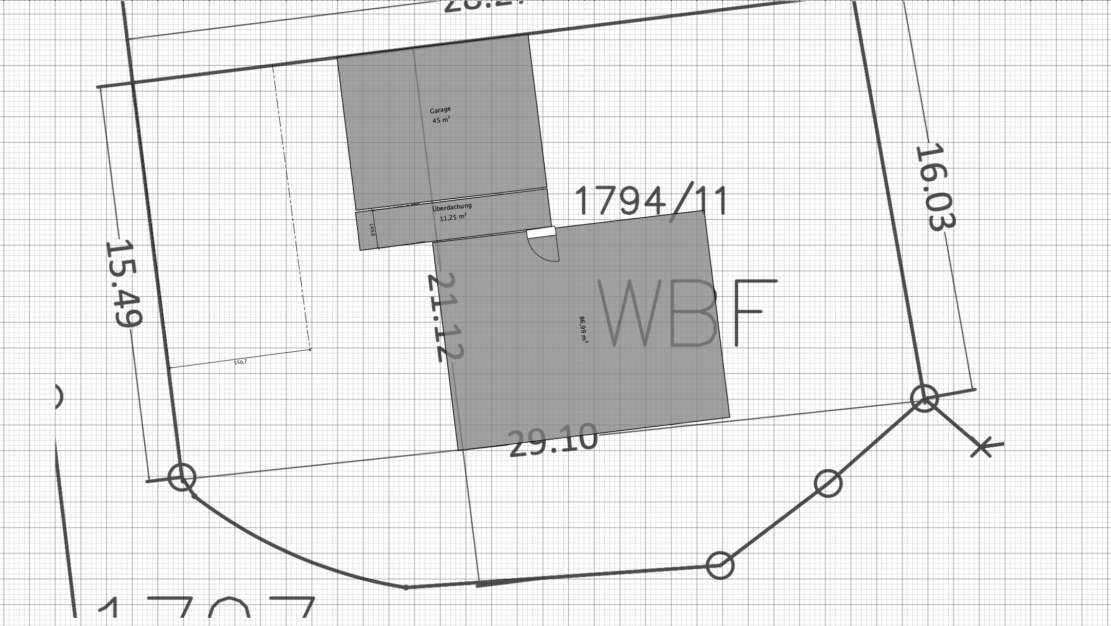

Variante 1A: Ähnlich Variante 1 aber ohne Überdachung und Haus weiter nach hinten versetzt.
Baugrundriss: zwei graue Gebäudetrakte; eine Garage 45 m²; Maßlinien und Grundstücksgrenzen sichtbar.

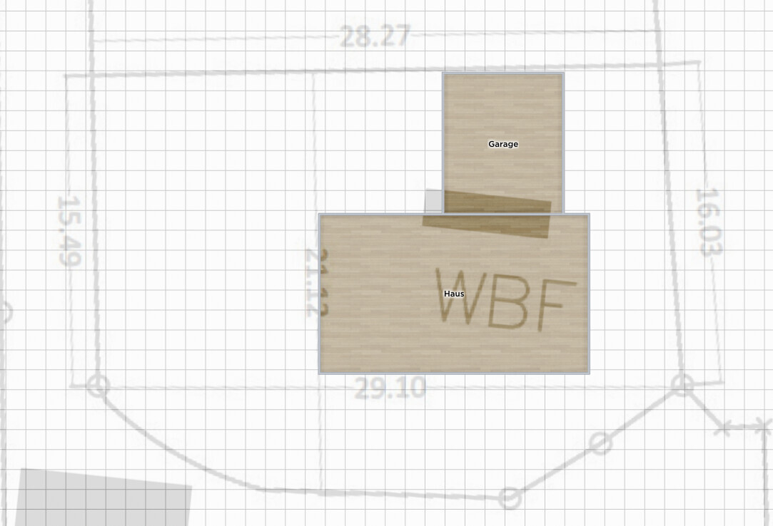

Variante 2: Haus freistehend mit Lücke zur Nordseite des Grundstücks (Aus unserer Sicht die Platzierung mit dem "meisten Garten")
Grundriss eines Grundstücks mit zwei Gebäuden, Garage 45 m² und Maßlinien.
pkiensch
07.09.21 11:57
diehäuslebauer schrieb:
- Zufahrt ist eigentlich von der Straße im Westen geplant, könnte aber auch von der Südseite befahren werden, ich denke das ist jedoch nicht optimal, da hier eine kleine Steigung vorhanden ist (siehe Bilder)
Also definitiv nicht von Osten, wie @motorradsilke vorgeschlagen hatte?
motorradsilke schrieb:
Oder die Zufahrt direkt vom Osten. Die Garage auf jeden Fall in die nordöstliche Ecke des Grundstücks.
[ATTACH alt="platzierung-efh-und-grossraumgarage-auf-Grundstück-mit-abwasserkanal-527316-2.png"]65275[/ATTACH]
Variante 2 mit einer (Nord)Ostgarage würde doch den größten (West)Garten schaffen?
