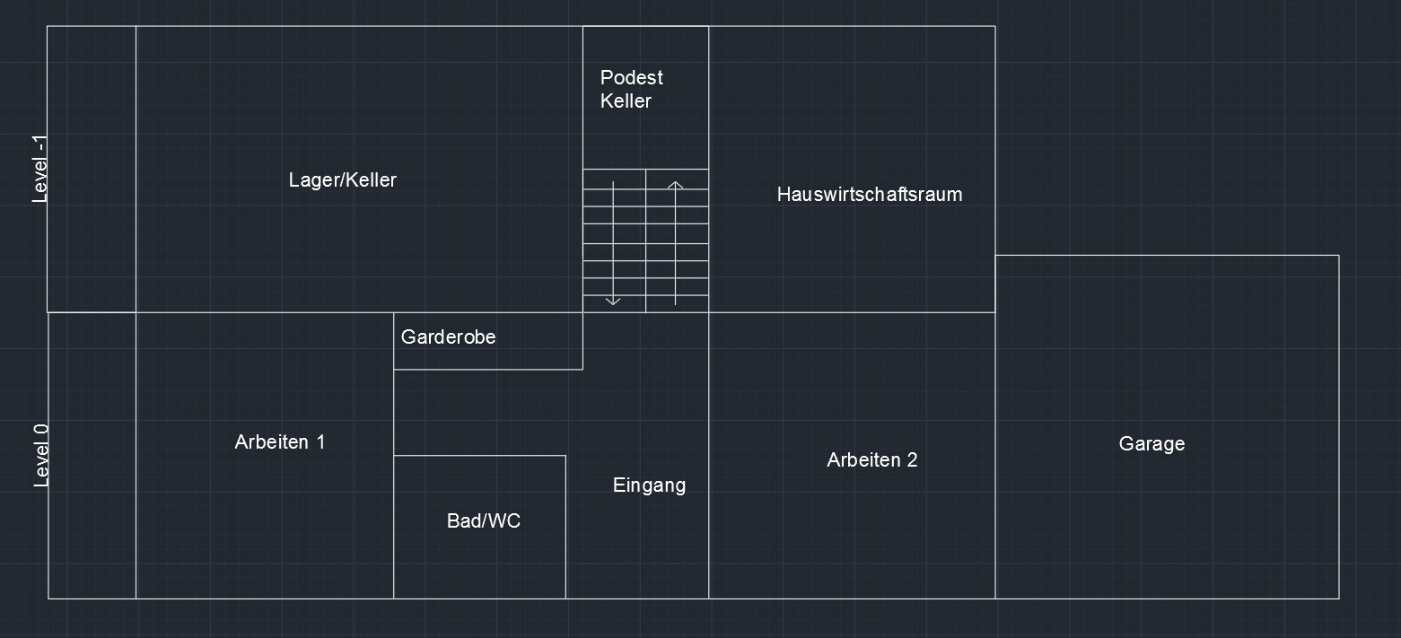

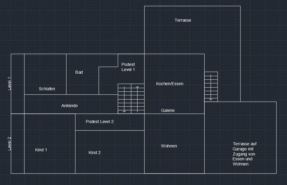

Ich will ja wahrlich keinem etwas aufzwingen, nur weil wir das so machen, aber das Grundstück schreit ja mit dem Geländeverlauf nahezu nach Split-Level... 😉
Ihr habt zusammengerechnet ca. 45m² (!!!) an Flur.
Das ist Wahnsinn und die reinste Geldverschwendung. (Bei 1700€/m² macht das mal stolze 76.500€)
Anbei mal meine Gedanken, wie man da Vorlauf mit Split-Level vorgehen könnte:
Bei den Außenmaßen bin ich jetzt mal bei eurem Entwurf geblieben, allerdings dient das nur mal als grobe Vorstellung, da Wandstärken nicht berücksichtigt sind.
Mit bisschen Schieben sollte das allerdings alles kein großes Problem sein.
E-1 als Teilunterkellerung
Die Schleuse über Hauswirtschaftsraum von der Garage aus fällt da weg, ich weiß nicht, ob die wirklich gewünscht ist.
Im momentanen Stand ist sie mit der Raumbreite und der Anordnung der Türen sowieso die nächste Flächenverschwendung, welche man eigentlich auch noch zu den o.g. 45m² Flur zählen müsste.
E0 mit Eingang, Garderobe + 2 Arbeitszimmer (Später Kinderzimmer?)
E1 mit Elternbereich + großer Essküche
inkl. ebenerdigen Ausgang zur Terrasse im Garten
E2 mit Wohnzimmer + Kinderzimmer
Wohnzimmer könnte man dabei durch eine Galerie mit dem Koch/Essbereich verbinden (So wie bei uns 😀)
Wenn es die Baulichen Voraussetzungen zulassen, könnte man auf die Garage eine große SüdTerrasse setzen, welche man dann vom Wohnzimmer aus begehen kann. Zugleich könnte man die Terrasse über eine Außentreppe von der Küche aus erreichen.
Vorlauf hilft euch das ja sogar weiter 😉

Die Split Level Idee finde ich gut, aber das wäre ein ganz neuer Bauantrag, und hätte mit dem, der ja mit den vorliegenden Plänen bereits gestellt ist, nicht viel zu tun.
Nachdem hier doch rel. viel (berechtigte) Kritik am Entwurf kommt, würde ich an eurer Stelle überlegen, ob ihr den Bauantrag nicht vorerst mal zurück ziehen wollt. Soviel ich weiß, ist das kostengünstiger als einen Folgeantrag wegen massiver baulicher Änderungen zu stellen. (aber da Lass ich mich auch gerne belehren von Leuten, die sich damit besser auskennen)
