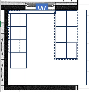

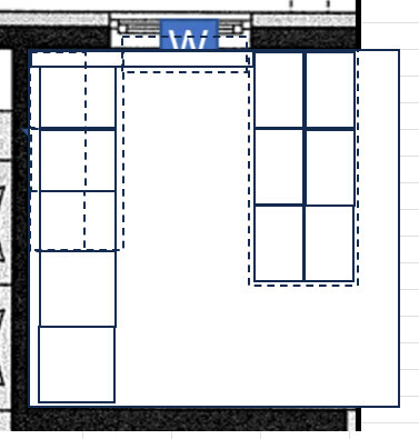

hanghaus202316.07.24 12:00
Kann ich mir das dann so etwa vorstellen?
Top-Down Grundriss eines Innenraum-Layouts mit Wänden und Fenstern
oder so Du verstehst warum ich um das Mass des Fensters frage wie hoch ist die Bruestung_
Grundriss einer Küche mit links angeordneten Einbauschränken und freier Mittelzone

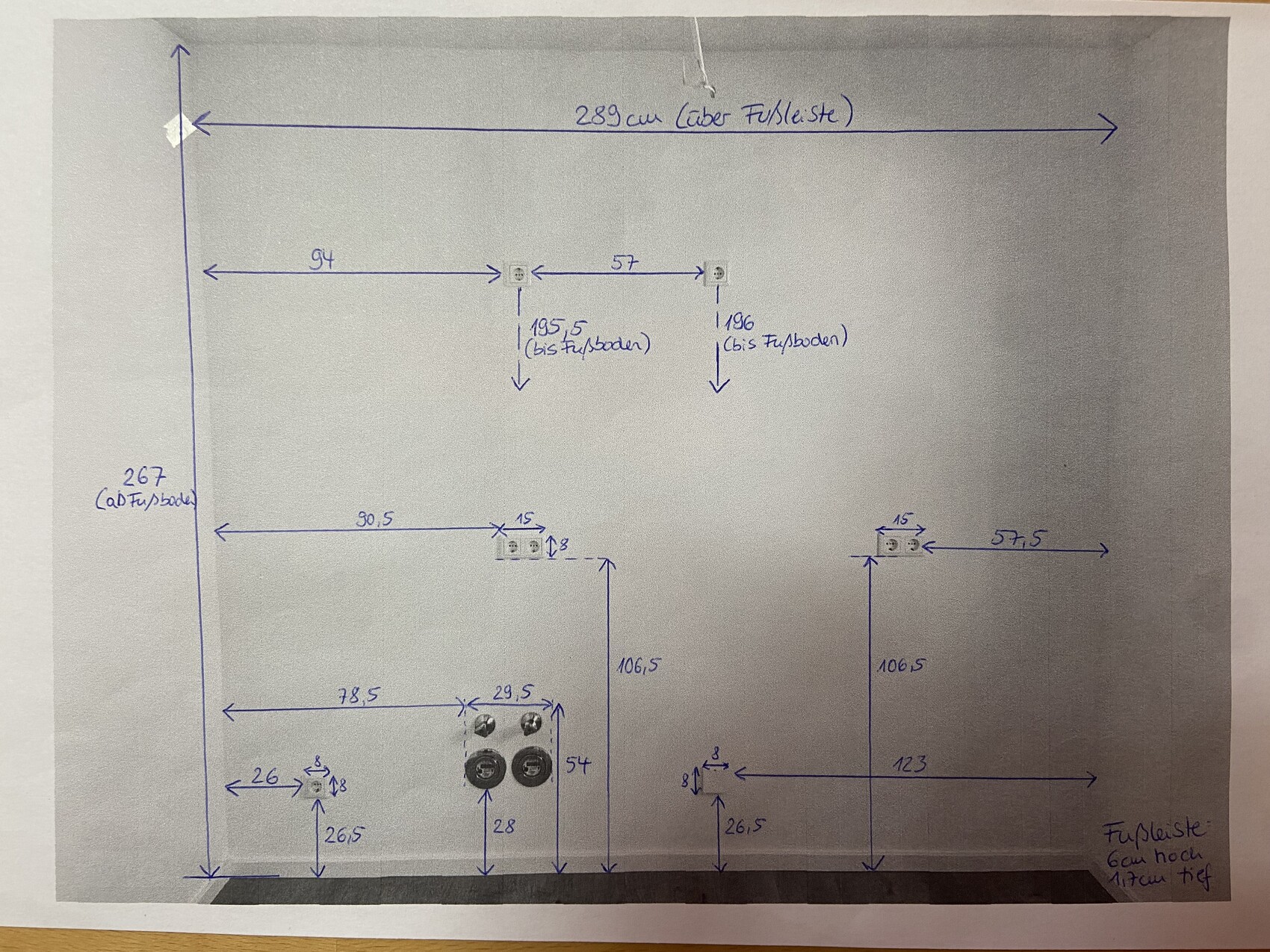

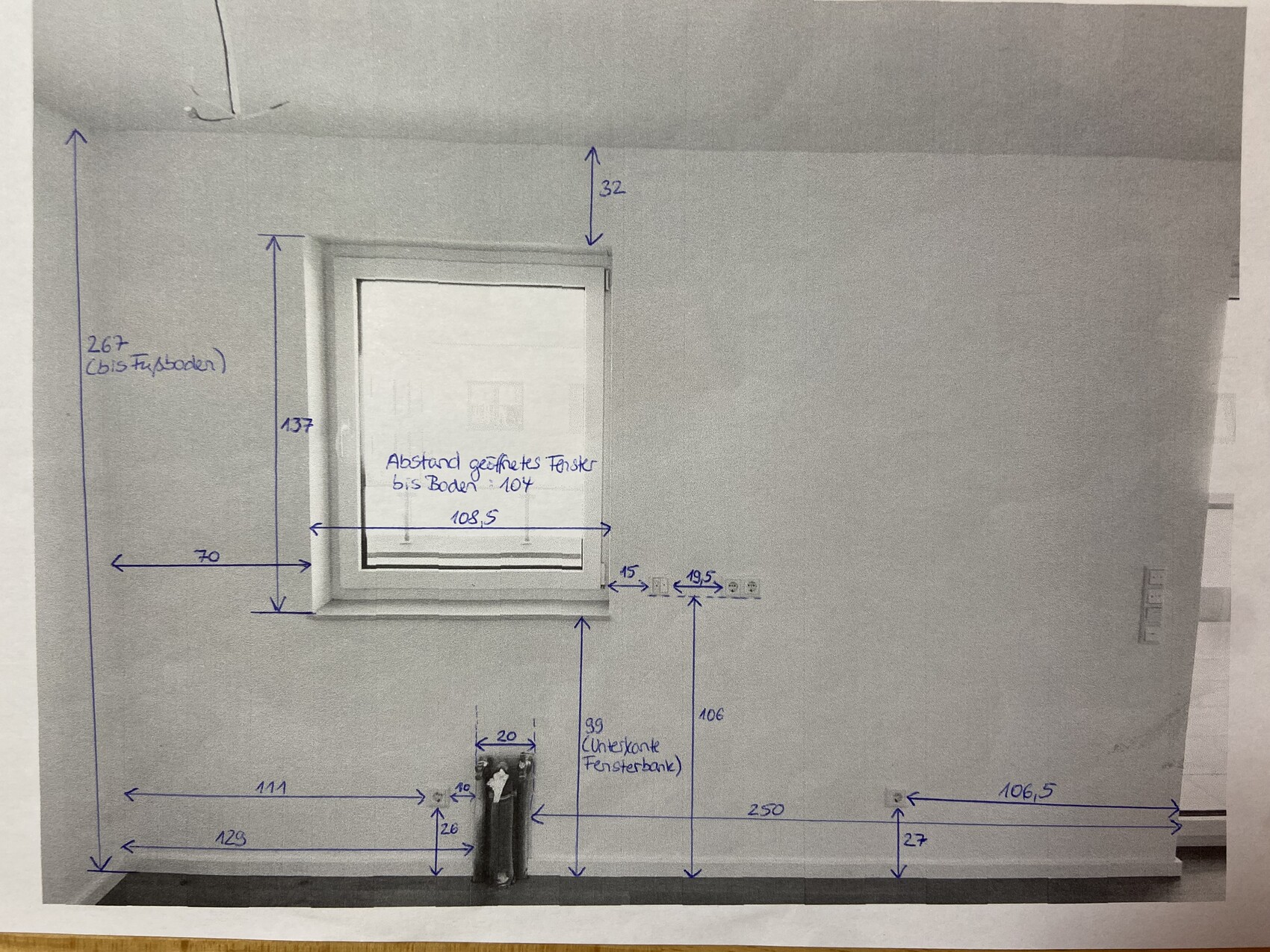

FriesKP16.07.24 12:30
Genau so, danke für die Zeichnung!
Unten habe ich Bilder mit den Maßen angefügt. Abstand Fußboden bis Unterkante Fensterbank beträgt 99cm. Die Arbeitsplatte soll eine Arbeitshöhe von 92cm haben, das sollte also passen (ohnehin ist unsere favorisierte Lösung die Leitungen nur halbhoch zu verkleiden, also so hoch wie sie gehen).
Der seitliche Abstand Fenster zur Wand links beträgt 70cm, daher die Limitierung, dass die Küche maximal eine Überlänge von 9cm haben darf (60cm Korpustiefe + 9cm Überlänge + 1cm Puffer).
