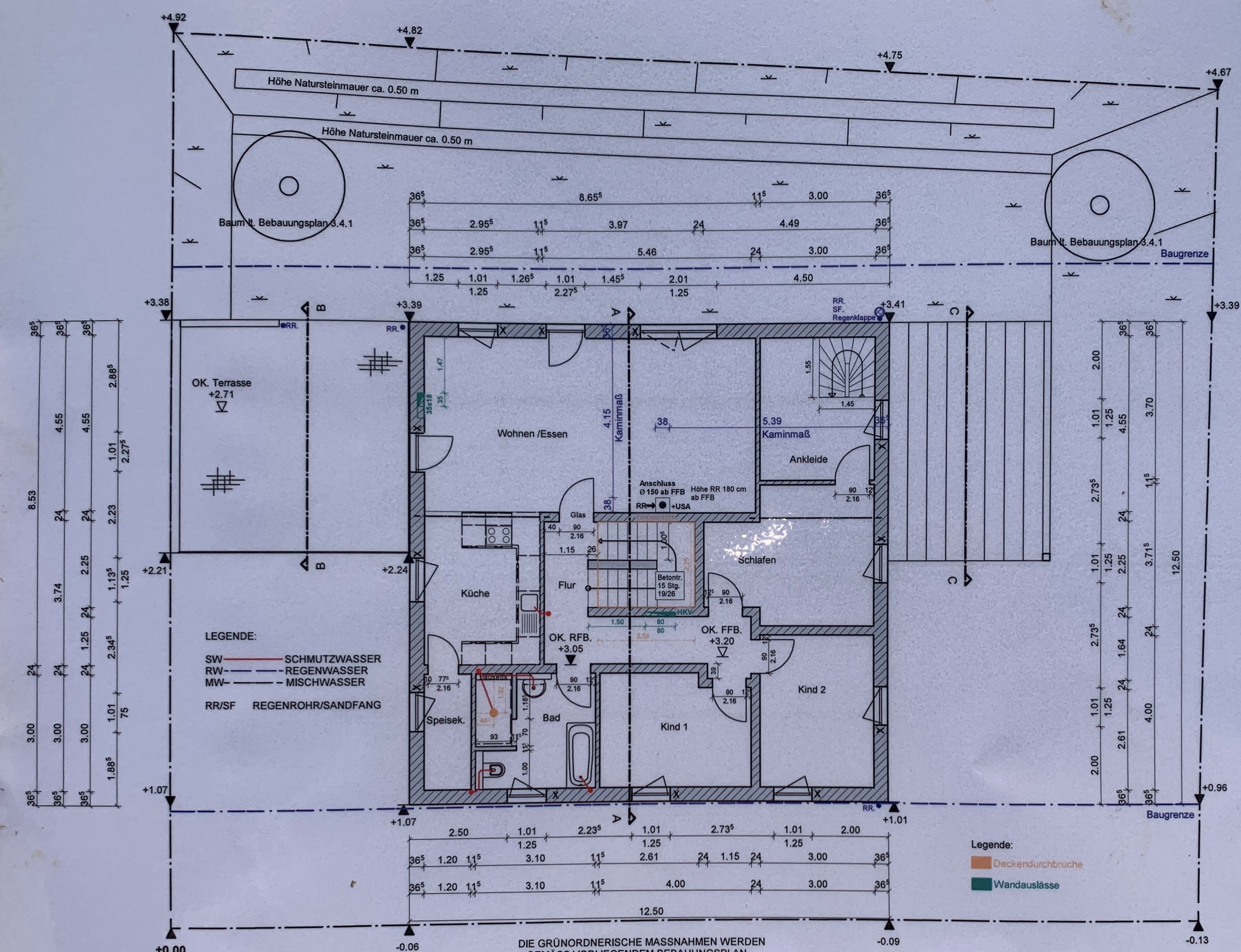

wir haben über unseren Architekten die Leistungsphasen 1-4 beauftragt.
Wir wissen nicht was die Leistungsphase 5 beinhaltet und ob wir sie benötigen.
Kann uns jemand den Unterschied erklären bzw. Beispiele nennen?

Leistungsphase 5 werdet ihr m. E. definitiv benötigen, da dies die detaillierten Pläne sind, die die Handwerker/Firmen auf der Baustelle zum Bau nutzen. Leistungsphase 1-4 ist von der Planung bis zur Genehmigung. Leistungsphase 6 kommt nur in Frage, wenn ihr „Einzelvergaben“ der Gewerke plant. Mit schlüsselfertig Bau ist das nicht notwendig

Reichen dem Rohbauer die Pläne von den Leistungsphase 1-4 nicht aus?

Nein, da alle relevanten Baustoffe, Materialien, Leistungswerte, Kenndaten und gegebenenfalls auch geforderte Hersteller zu benennen sind. Also zb. welche Steine, Dämmung etc. Ausführungspläne sind meist auch im größerem Maßstab als in der Entwurfsplanung (Grundrisse und Schnitte im M 1:50, Details von M 1:20 bis M 1:1.

Wir haben einen Energieberater (KFW Begleitung) der die Materialien festlegt. Reicht das nicht aus?
Ich hab dazu mal ein Beispielbild von unseren Freunden. Ist dieser Plan aus Leistungsphase 1-4 oder Leistungsphase 5? (die wissen es leider selbst nicht)

Ein Energieberater wird NIEMALS die Materialien festlegen. In aller erster Linie gibt der Statiker vor, was zu tun ist (in Abhängigkeit vieler zu betrachtenden Umstände) Energieberater kann ggf. die Dämmung verbreitern. Oftmals empfiehlt sich die Zusammenarbeit zwischen Energieberater und Statiker
Die wissen es nicht?
Das ist bitter! Sollte man!
Kann ich nicht beantworten.
Warum fragt ihr nicht euren Architekten?
