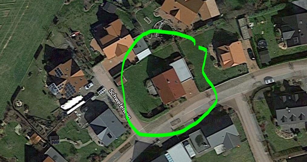

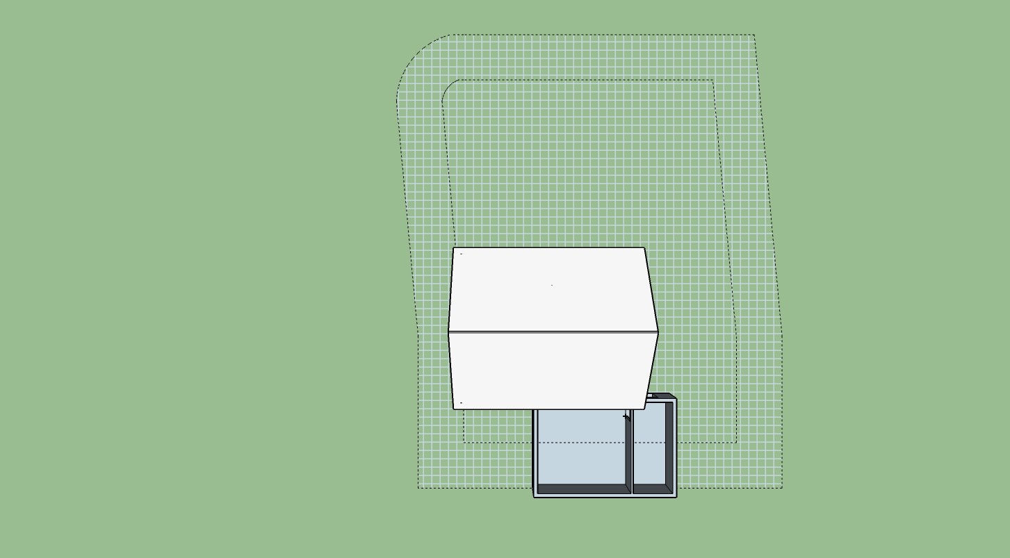

hier mal der Bebauungsplan und eine Skizze unseres Hauses auf dem Grundstück. Bebauen dürfen wir 0,4 , wobei mit Garage Zufahrten... auch 0,6 geht.
Bezgl. Budget sind wir flexibel. Je schöner das Haus wird, desto mehr sind wir bereit auszugeben Ich würde erst mal ~250-300k€ annehmen.
Unsere Heizung ist derzeit mit 26kw maßlos überdimensioniert, kann also den Anbau mit heizen. Zusätzliche Badezimmer wollen wir nicht installieren. Die Kinderzimmer sollten 15-20qm haben.
Top-Ansicht eines Grundstücksgrundrisses mit Gebäudefläche auf grünem Hintergrund
Luftbild eines Wohnviertels; grün markierter Bereich um rotes Haus mit zwei weißen Nebengebäuden

Man muss ja errechnen, was noch möglich ist. Du willst ja nicht abreißen. Was ist möglich, was soll sein, wie viel muss und kann man anbauen.
Das solltest Du -wenn nicht hier, da ich glaube, dass dieser Thread zu durcheinander ist - für Dich mal erstellen. Dafür brauchst DU die Zahlen aus dem Bebauungsplan und Deinem Haus...

Ich weiß nicht, wie das Baufenster ist, aber spontan würde ich hier Wohnraum und Küche durch einen Anbau in der gleichen Breite wie das Bestandshaus erweitern und um die gleiche Grundfläche dann auch das OG erweitern. Eltern-Schlafzimmer und Bad bleiben gleich, aus dem neu hinzugewonnenen Raum und den 2 bisherigen Kinderzimmern werden 4 Kinderzimmern und je nach Größe des Anbaus ggf. noch ein Kinderbad, aus die Laube.
Während des Umbaus muß das größere Kind nach unten ziehen, die drei Zwerge schlafen bei den Eltern im Zimmer; Küche kann ganz bis zum Schluss noch genutzt werden, Wohnzimmer auch.

Ja, das PDF enthält leider nur die Änderung der textlichen Festsetzungen, nicht den Bildteil des Bebauungsplanes.
Eine giebelseitige Verlängerung wäre vom Aufwand her deutlich günstiger - aber dazu müßten wir Ersteinmal wissen, was "geht".
