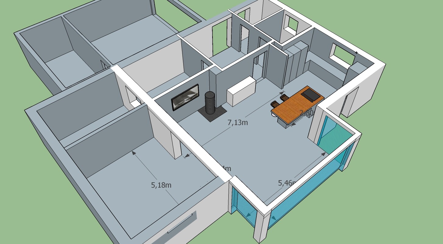

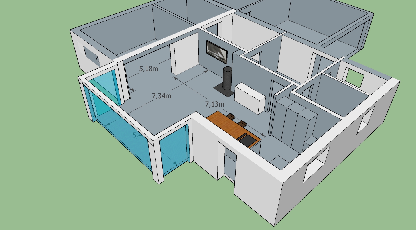

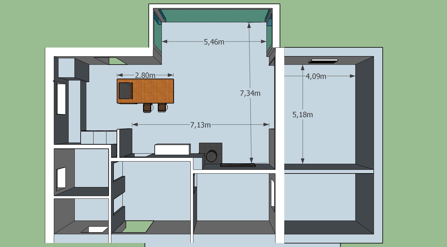

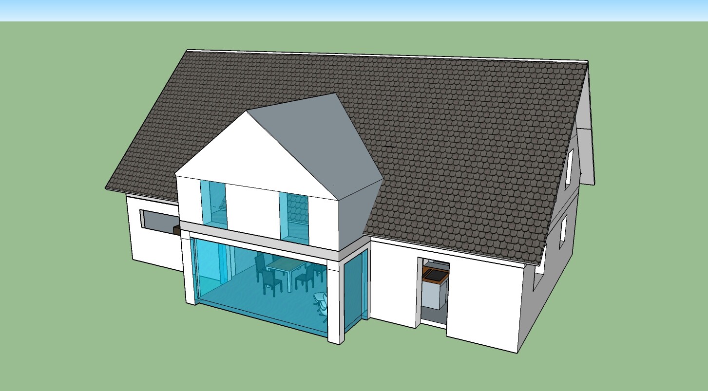

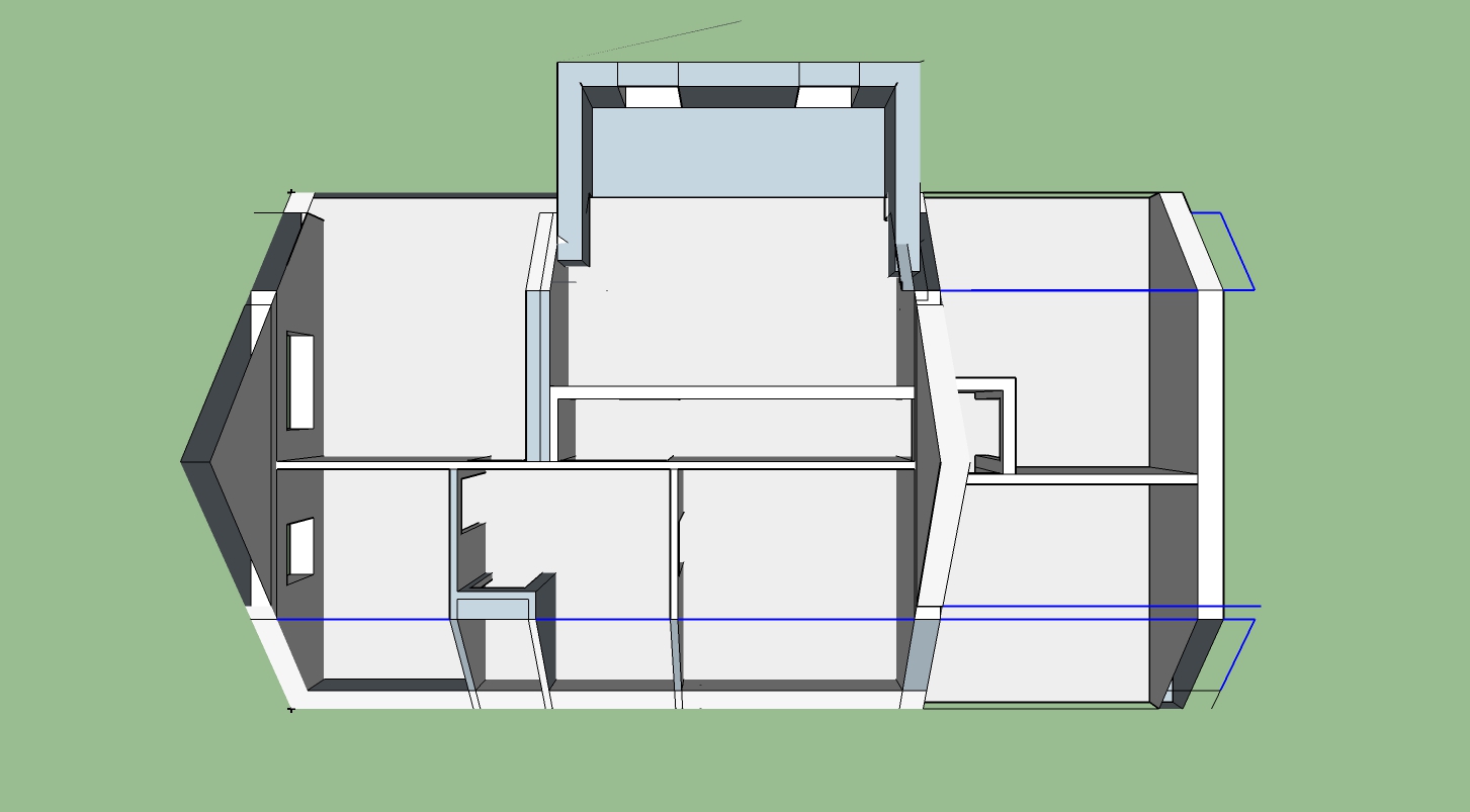

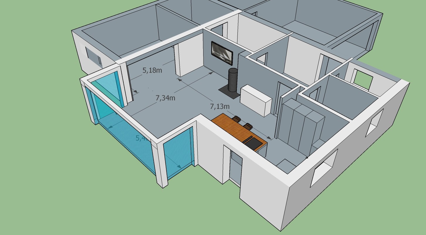

vielen Dank noch mal für eure Anregungen. Nun hatten wir mal ein paar Stunden Zeit und sind bei unserer Planung einen Schritt weiter gekommen.
Giebelseitige Verlängerung ist nun unser absoluter Favorit. Eine Aufstockung ginge auf Grund der Max. Traufhöhe tatsächlich nicht.
Zusätzlich möchten wir einen Kapitänsgiebel einziehen. Der soll im EG Mehr Helligkeit und Platz schaffen (und meiner Frau den Wunsch nach einem Wintergarten ansatzweise nachkommen). Im OG erlaubt uns der zusätzliche Giebel, etwas vom mittleren Zimmer abzuziehen und in einen Flur zu wandeln. Damit könnten wir 6 Schlafzimmer im OG realisieren. Ich hab mal eine Skizze angehängt (an der ihr auch seht, dass Sketch Up und ich noch nicht die besten Freunde sind )

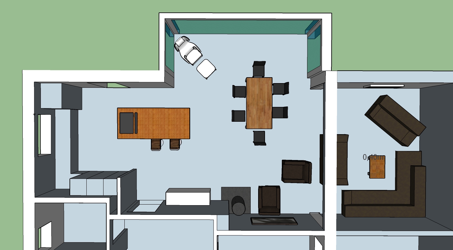

Die einzige Frage die sich uns gerade stellt ist, wie wir den Platz im Wohnzimmer gut nutzen können. Irgendwie fällt uns noch keine schöne Raumaufteilung ein... Habt ihr vielleicht Ideen?
Ich hab auch mal meine Idee mit angehängt, aber da fehlt was. Ist zwar irgendwie praktisch, aber noch nicht schön?!

21.10.18 21:28
Giebelseitig ist eine gute Entscheidung
21.10.18 21:59
Nimm Karopapier zeichne die Möbel ein die ihr kaufen würdet und geht immer wieder euren Tagesablauf durch.
Schreibe mal den User Arifas an. Sie hat 5 Kinder und sieht vielleicht was, was wir nicht erkennen.
