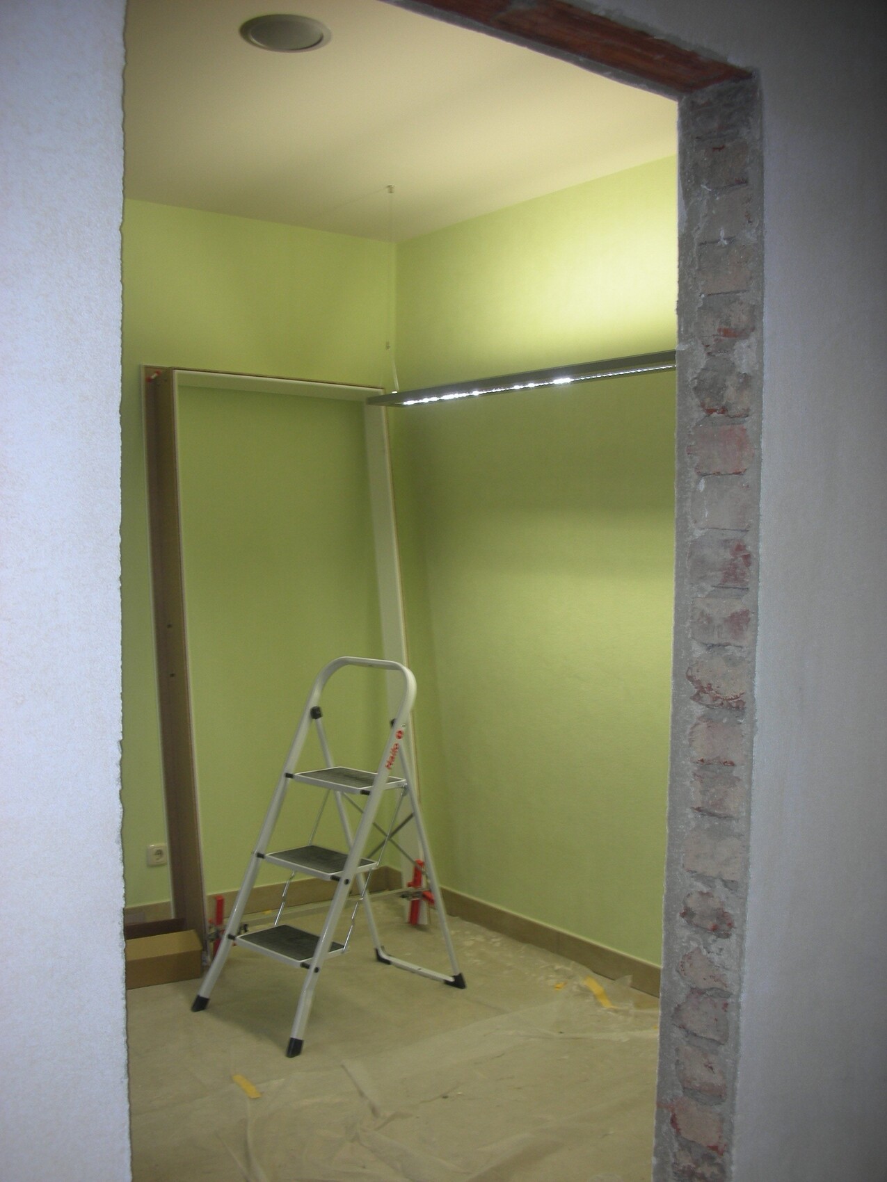

Büro ... da war mir eine ordentliche Beleuchtung über dem Schreibtisch wichtig ... Tageslichtleuchte, die strahlt auch nach oben ab. Bild aus der Aufbauphase in meiner Wohnung
Unfertiger Innenraum mit grünen Wänden, Leiter und offener Türöffnung
Dazu habe ich eine einfache Deckenmittelleuchte, die ich mir auch hätte sparen können sowie eine Stehlampe am Sofa. Da fällt mir z. B. kaum eine Situation ein, wozu die Strahler in den Raumecken benötigt werden, die bei euch geplant sind.
