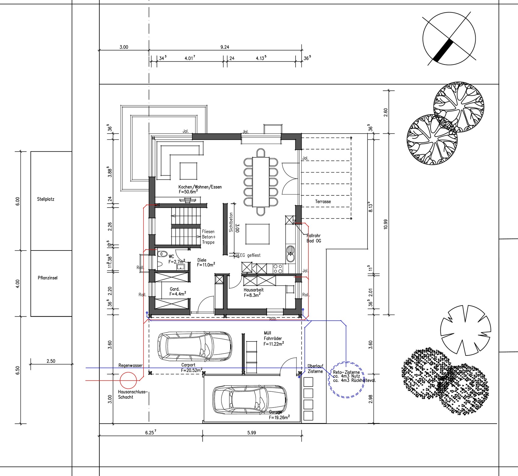

Grob die Rahmenbedingungen, Pläne aus dem anderen Thread (https://www.hausbau-forum.de/threads/Neubau-efh-ca-174-m-Grundriss-Architekt.32936/#post-358403) hänge ich an.
Meine Idee wäre es in den Durchgangsbereichen alles möglichst automatisiert über Bewegungs-/Präsenzmelder zu steuern. Ziel dort ohne Schalter drücken auszukommen und Licht versehentlich anlassen vermeiden.
Erdgeschoss
In Flur, Garderobe, Gäste-WC, Hauswirtschaft und vor Treppe sollen überall Einbauspots in die Decke. Mit der Menge übertreiben möchte ich es nicht, wie ich erst in einem anderen Thread gelernt habe. Dosen für die Beleuchtung und Melder müssten wir vorab planen, diese würden dann in die Decke reinkommen.

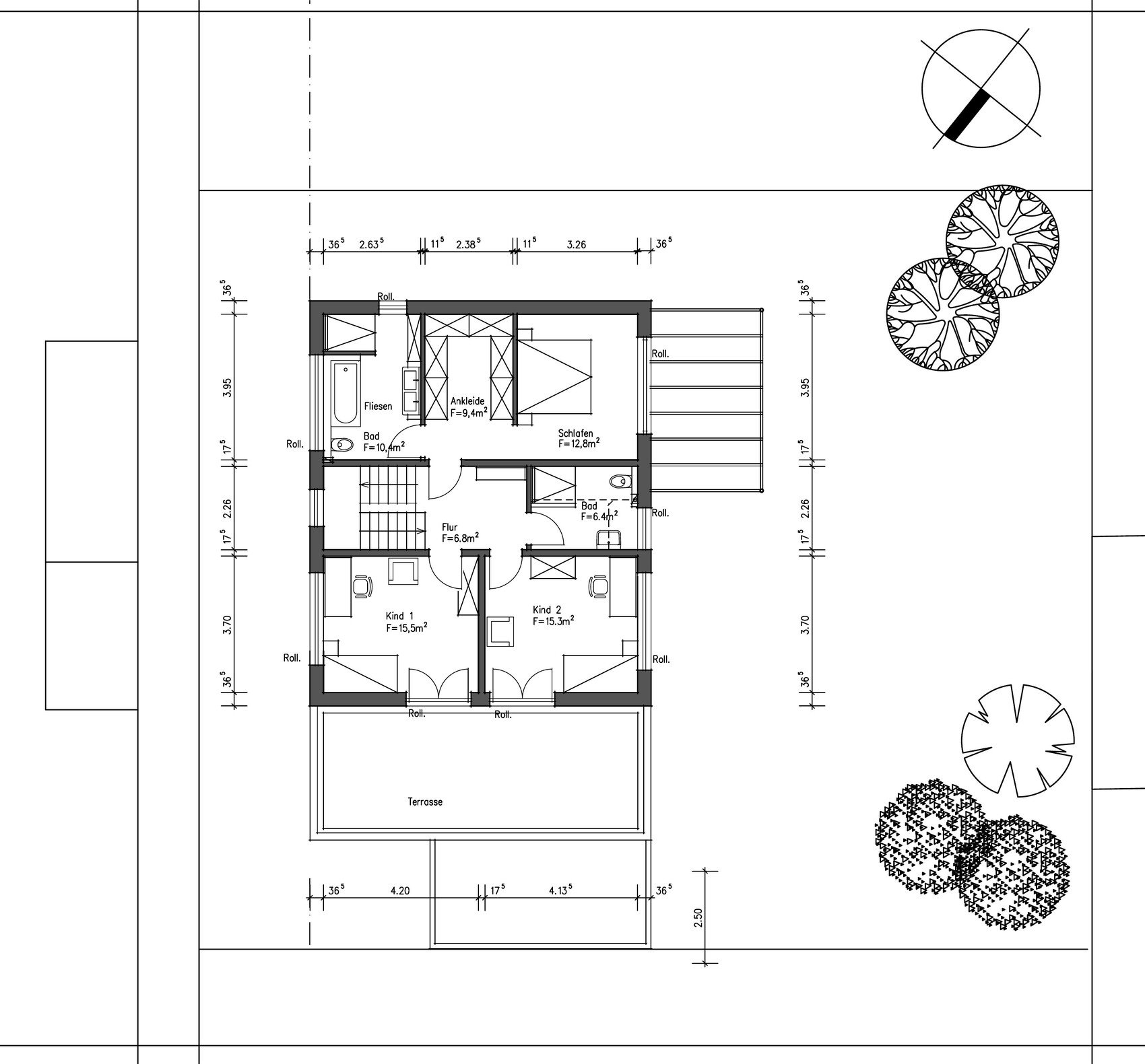

Obergeschoss
Da im Flur das Dach offen ist werden hier voraussichtlich keine Spots kommen. Eher eine zentrale Hängelampe von der Decke, wobei ein Bewegungsmelder interessant wäre, alternativ die Schalter zeitgesteuert. Für eine Ecke zum Kinderbad dann ggf. noch eine einzelne Steckdose mit dämmerungsgeschaltetem Orientierungslicht.

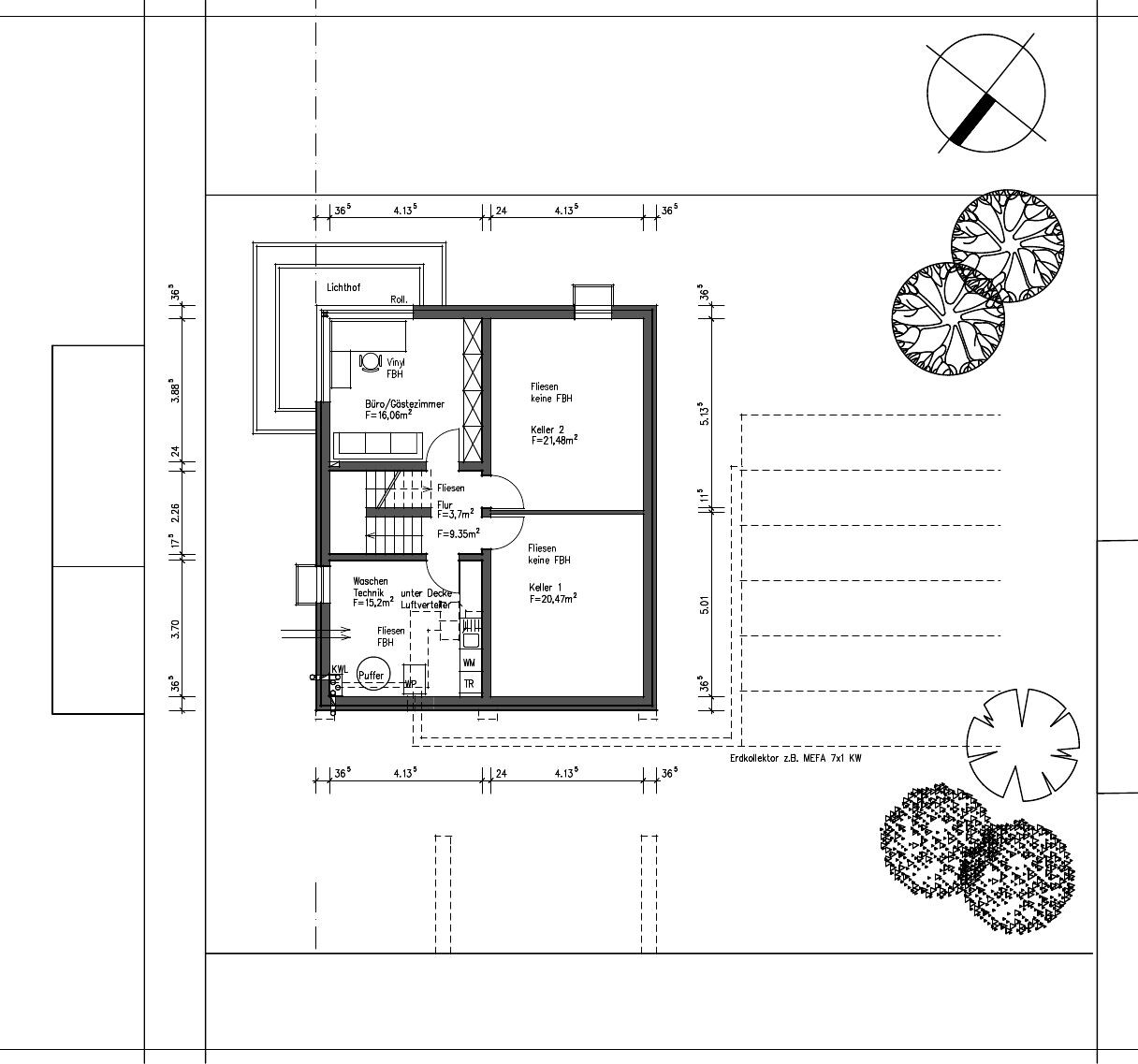

Keller
Flur mit Einbauspots und Bewegungsmelder, hier reicht ein Schaltbereich.
Ggf. in Technikraum und Abstell/Vorratsraum auch Spots in der Decke und Bewegungsmelder, hier bin ich aber noch am grübeln.
So nun die Fragen die mir dazu eigentlich im Kopf herumgehen:
  • Ist es realistisch, die Schalter wirklich komplett wegzulassen? Oder sollten zumindest an einigen Stellen noch Schalter geplant sein, die dann entweder komplett oder entsprechende Teilbereiche manuell ansprechen?
  • Entsprechend der Pläne, ist es realistisch Garderobe und Eingangsbereich separat zu Durchgang zu Treppe und Treppe selbst zu schalten? Oder sind die Erfassungsbereiche zu nah dafür?
  • Gibt es Empfehlungen für zuverlässige Systeme?
    • Hier eher auf die grossen Firmen gehen, die auch die Steckdosenserien bereitstellen?
    • Oder sind Spotsysteme wie sie online in den grossen Shops angeboten werden eine Option?
    • Lieber Spots und Melder separat oder in einem System wählen?
  • Speziell die Bewegung-/Präsenzmelder wären ja das eigentliche Herzstück, die auch zuverlässig funktionieren müssen. Die gibt es ja für die Decke, habe aber auch Systeme gesehen, die dann in der Wand (z. B. unter einer Steckdose) sitzen.
  • Gut wäre es wenn die Spots zumindest in Stufen dimmbar wären, damit die Helligkeit angepasst werden kann. Auch dazu habe ich hier erst was gelesen.
  • Könnte mir gut vorstellen die Spots und Melder selbst zu besorgen und die Installation dann auch selbst zu übernehmen.
    • Da sind die Lösungen von z. B. A****n natürlich attraktiv, aber welche davon sind gut und halten auch?
Zu guter Letzt bevor die Frage nachher sowieso kommt. Eine wirklich "Smarte" Lösungen wie KNX wird es nicht werden. Dazu will ich das Budget nicht aufbringen und so viel Eigenleistung traue ich es mir nicht zu. Einzigst zentral bzw. stockwerksweise Rollläden auf/zu habe ich auf meiner Must-Have-Liste .
Freue mich über Feedack! Danke! mini
