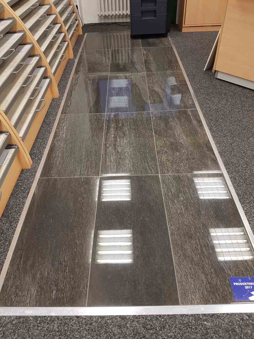

Das wirkt auf mich eher steril, wenig heimelig. Gleicher Gedanke im WC. Ich muss sagen, ich finde die Anordnung vollkommen ausreichend - als Grundbeleuchtung.Gilt das auch in Verbindung mit unseren anthrazit farbenen Fliesen unten im EG? Oder braucht man da einfach mehr weil die viel Licht schlucken?

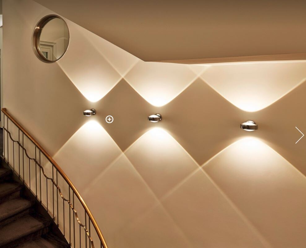

Bin gespannt, wie es weitergeht.Der Mensch ist ein Gewohnheitstier. Ihr habt bestimmt Recht und wir müssen uns dem Neuen einfach öffnen. Das wollten wir ja auch gerne. Und ich hole mir auch hier bewusst den Input, um eigene Gedanken zum Konzept zu hinterfragen. Der alte Lichtplaner hat uns halt immer so ein Horrorszenario wegen der dunklen Fliesen aufgezeigt, dass es bloß kein einziger Spot weniger sein dürfe, sonst müsse er aus fachlicher Sicht jegliche Verantwortung für das Lichtergebnis ablehnen.
Wie findet ihr solche Wandleuchten anstelle von Stufen-Einbauleuchten im Treppenhaus EG / OG?

Der zweite ruft das Doppelte auf ohne Besuch vor Ort. [...] Er verrechnet aber die Hälfte, wenn man bei ihm beauftragt.Mich wundert, was da noch die "Beauftragung" sein soll, wenn Konzepte bereits erstellt wurden ? - meinen die damit, das Zeug auch zu besorgen und einzubauen ?Von einem LichtPLANER erwarte ich, daß der plant. Und sonst nichts. Vom Statiker erwarte ich ja auch nicht, daß der die Decke selber gießt. Entsprechend gehört für mich zu einer guten Lichtplanung, daß sie ein einzelnes Modul ist, und jeder beliebige Elektriker danach arbeiten kann.
Hier scheint es mir eher um LichtINSTALLATEURE zu gehen, die eine etwas hochwertigere Leuchtkörperverteilungskonzeption zur Planungsleistung aufbauschen. Ich sehe hier nur Bildchen von Aufhängeorten und von Leuchtkörperdesigns - aber null Fakten darüber, in welchem Kubikmeter welches Raumes wie viel Lux / Lumen / Candela geboten werden.
Für mich ist das so nur Elektrik mit einem Anstrich von nouvell Cuisine.
