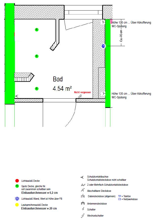

hanse987 schrieb:
Hat der Lichtplaner die Leuchten einfach nur so „rein geworfen“? Ich würde bei einem Lichtplaner eine DIALux Berechnung erwarten.
Offenbar einfach reingeworfen. Sei Angebot ist leider nicht detailliert. Da steht nur die Anzahl an dimmbaren Spots und die Anzahl an nicht dimmbaren Spots. Darüber hat ein gestern besuchter Anbieter, der eigentlich die Planungsprodukte mal alternativ anbieten sollte auch die Stirn gerunzelt und mir mal gezeigt, wie bei ihm eine Lichtplanung aussieht. Da sieht man auf dem Grundriss für jede Leuchte eine Vielzahl an Informationen - ähnlich umfangreich wie eine detaillierte Mindmap zu lesen.
Angesichts der unzähligen Gewerke und Informationen die dahin gehend einzuholen sind, hatte ich das mit der DIALux Berechnung nicht auf dem Schirm. Schade.
18.02.18 15:56
Hmm

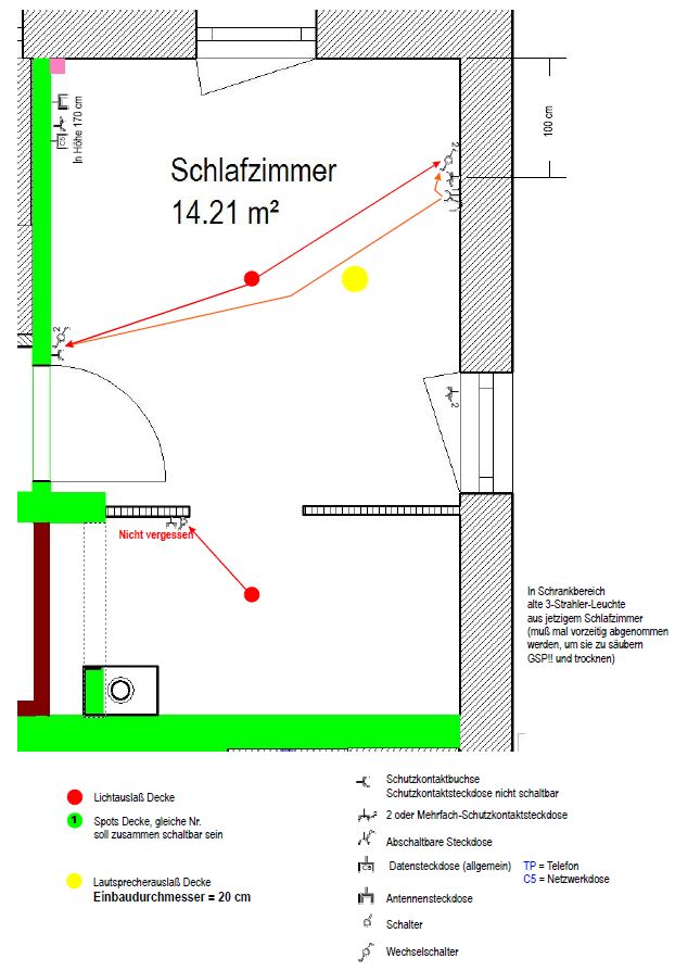

Sollen A27 .. A28 etc. bedeuten, dass diese Lichter zusammen über einen Schalter angehen? Dann würde ich das auch noch mal überlegen und einige evtl. trennen bzw. in 2 unterschiedliche Kreise teilen. Z. B. A27, A32 .. dann auch im Flur.
Und, genau überlegen, wo Lichtschalter hinkommen, welche Lichter evtl. mit Wechselschaltern von Stellen aus schaltbar sind (Schlafzimmer Nachttischlampen und Deckenlicht jeweils von Tür und vom Bett aus) usw.
Ich habe damals für meine Wohnung je Raum für den Elektriker folgendes vorbereitet. Die Blätter sind wir dann einmal zusammen durchgegangen:
Technischer Grundriss eines Raums: Höhenangaben, Installationen, Linien und Symbole.
Grundriss Bad 4,54 m² mit Tür, Wandhöhe 135 cm, WC-Spülung, Legende
Grundriss eines Schlafzimmers (14.21 m²) mit Türen, Möbeln, Leuchten und Steckdosen.
Und jeder Raum ist so geworden, wie gezeichnet.
