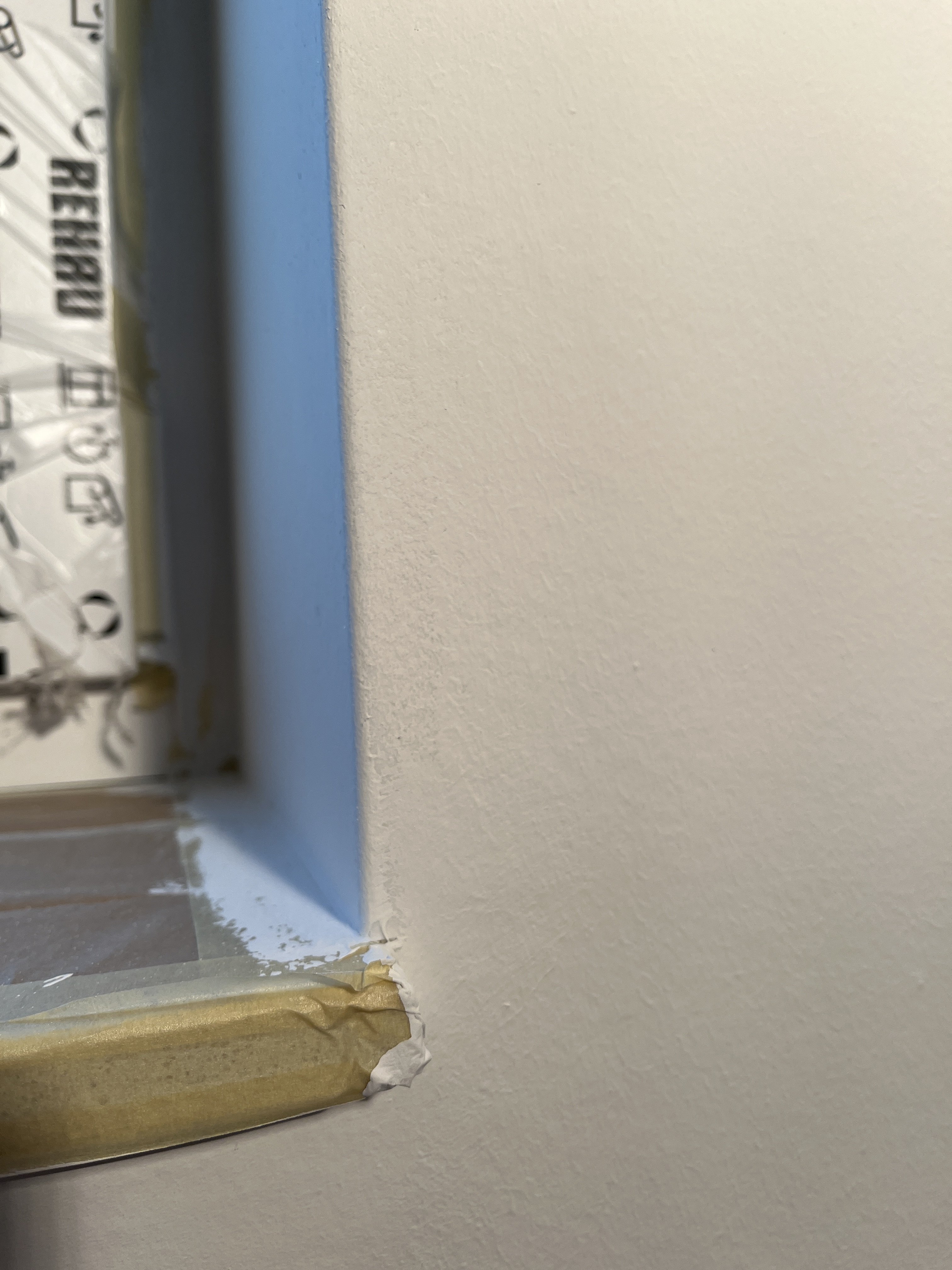

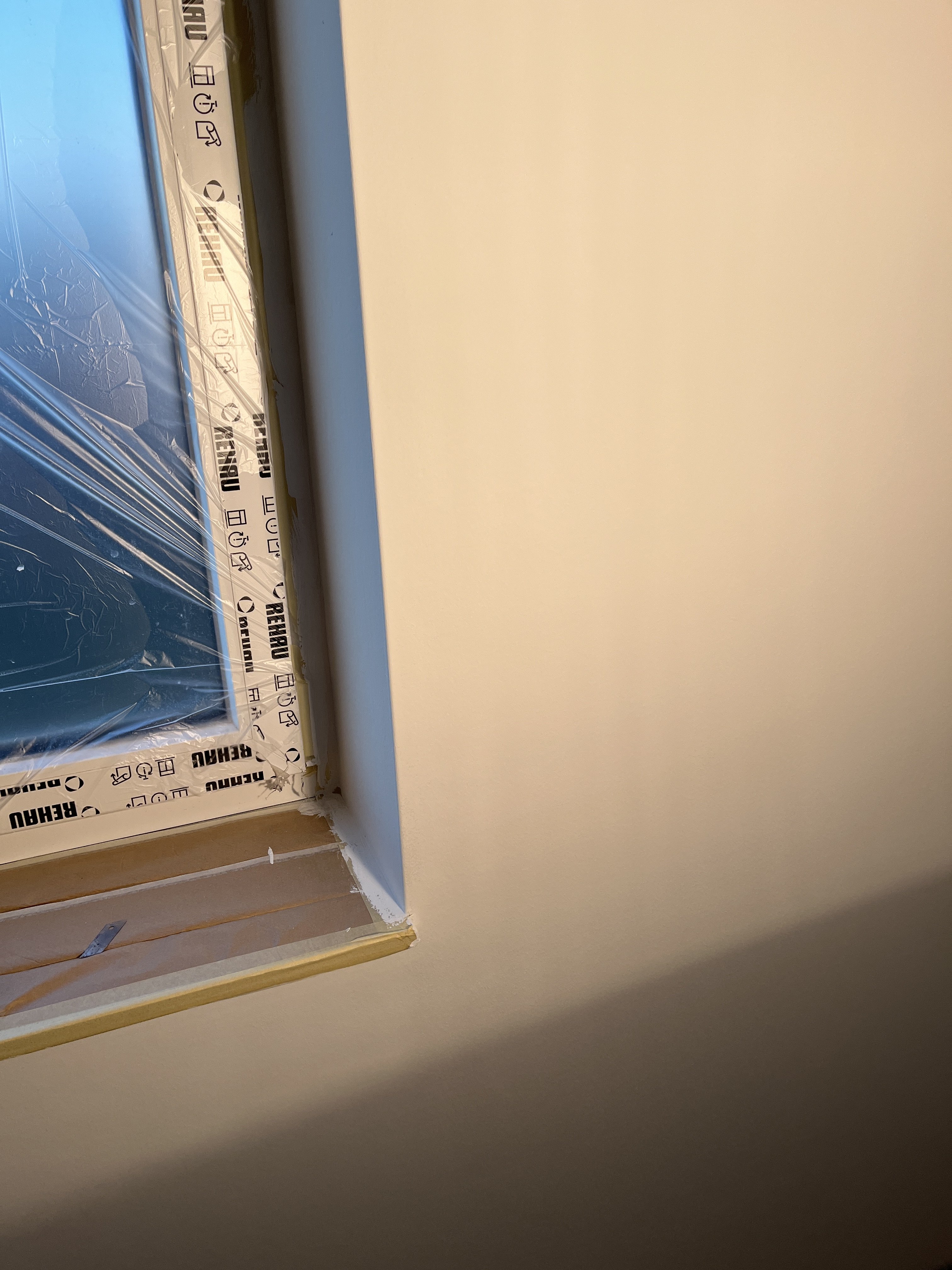

Hier als Ergänzung noch mal die Imperfektionen, die mich ein wenig gestört haben.
Aus der Nähe - ca. 20 cm
Nahaufnahme eines blauen Fensterrahmens mit Malerband an der Wandkante.
Weiter weg (ca. 1 m) ist es aber kaum noch zu sehen
Fensterrahmen mit Schutzfolie und Klebeband, beige Wand rechts, Innenausbau im Gange.

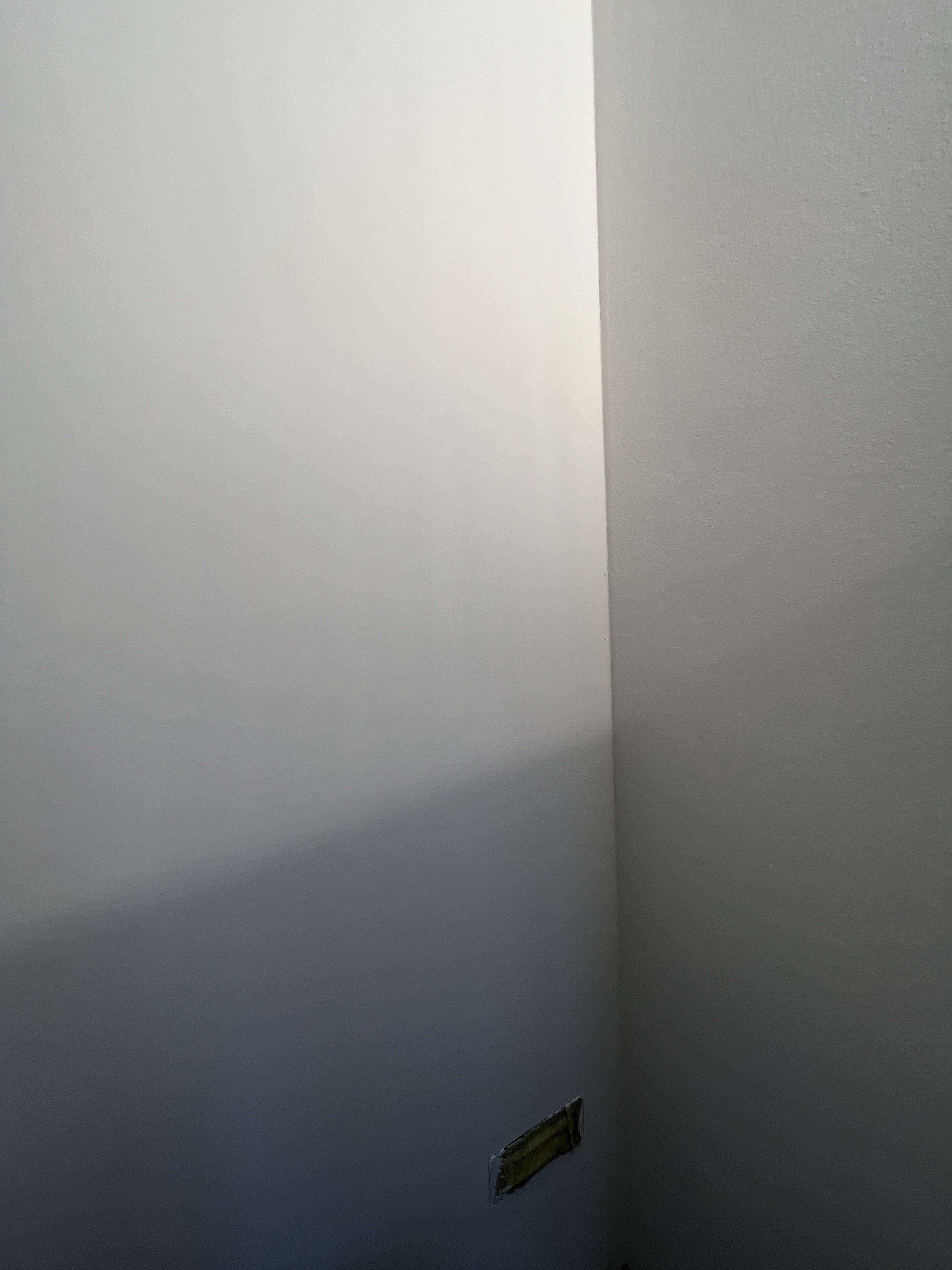

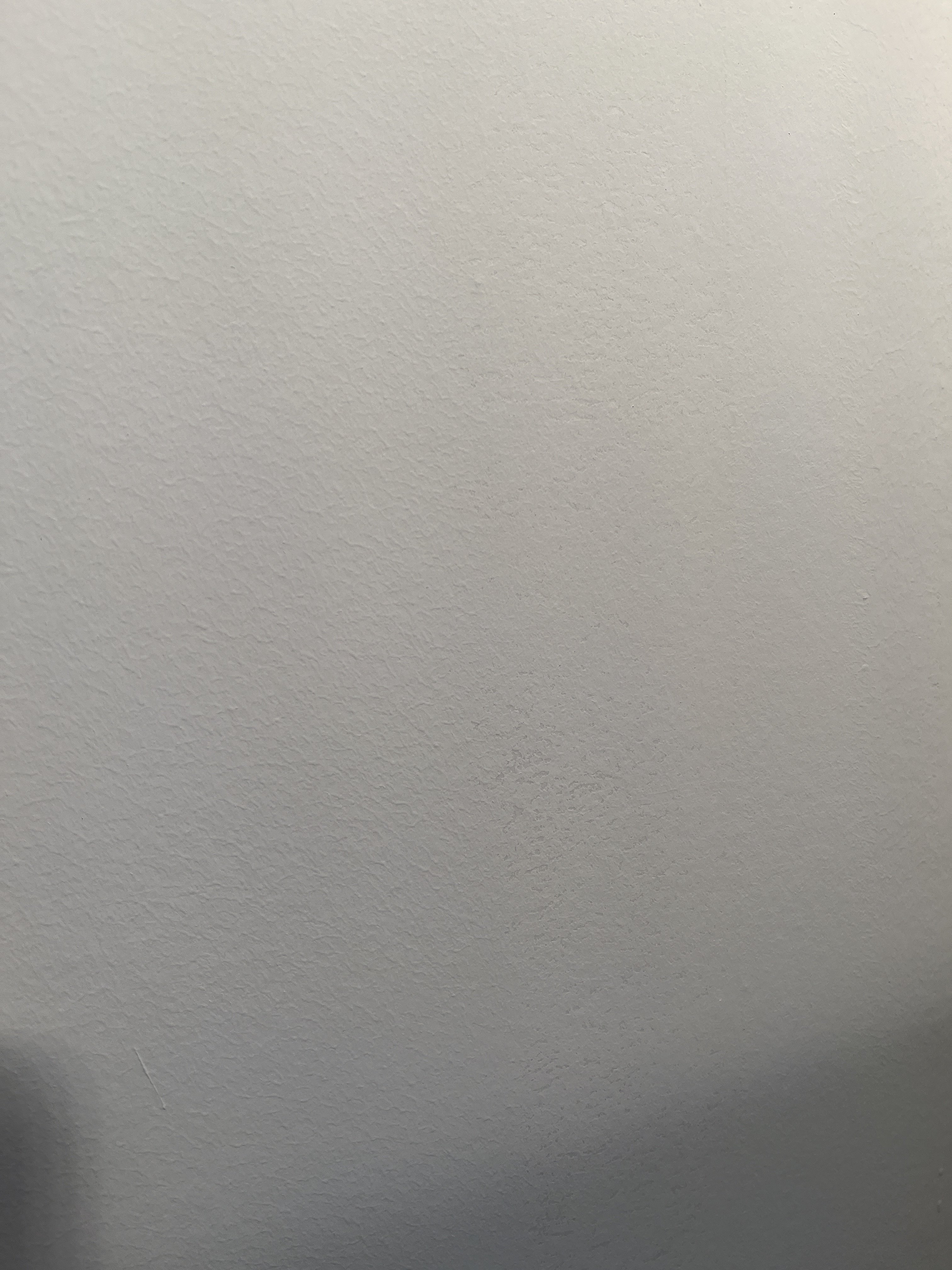

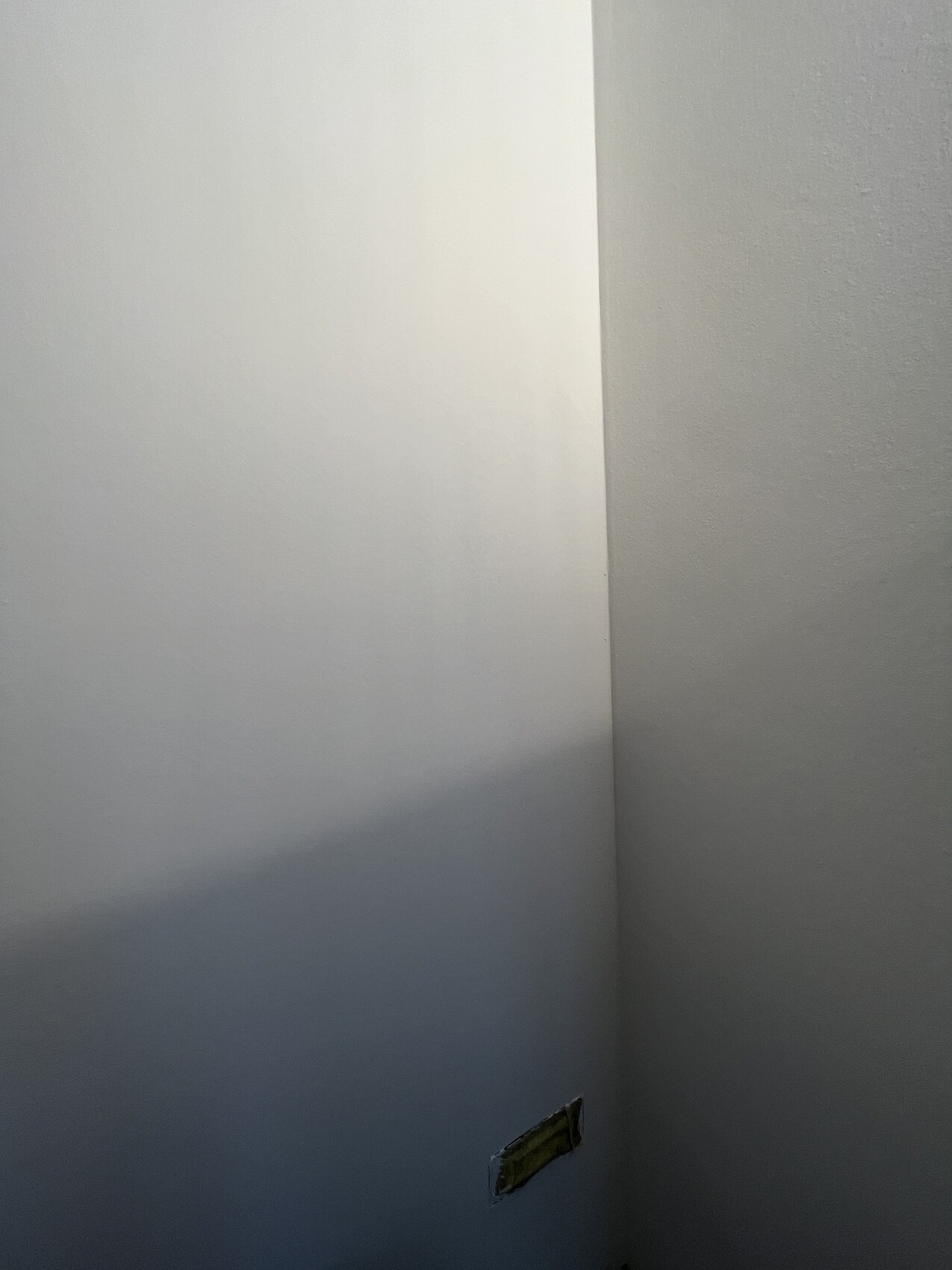

Zweites Beispiel aus der Nähe.
Helle, strukturierte Wand ohne Objekte.
Dann etwas weiter weg:
Zwei weiße Wände treffen sich in einer Innenraum-Ecke; unten rechts offene Steckdosenöffnung
Wäre mir das erst später aufgefallen und die Abklebungen wären alle schon weg oder der Boden drin, hätte ich es einfach so gelassen; also ich persönlich hätte damit gut leben können.
