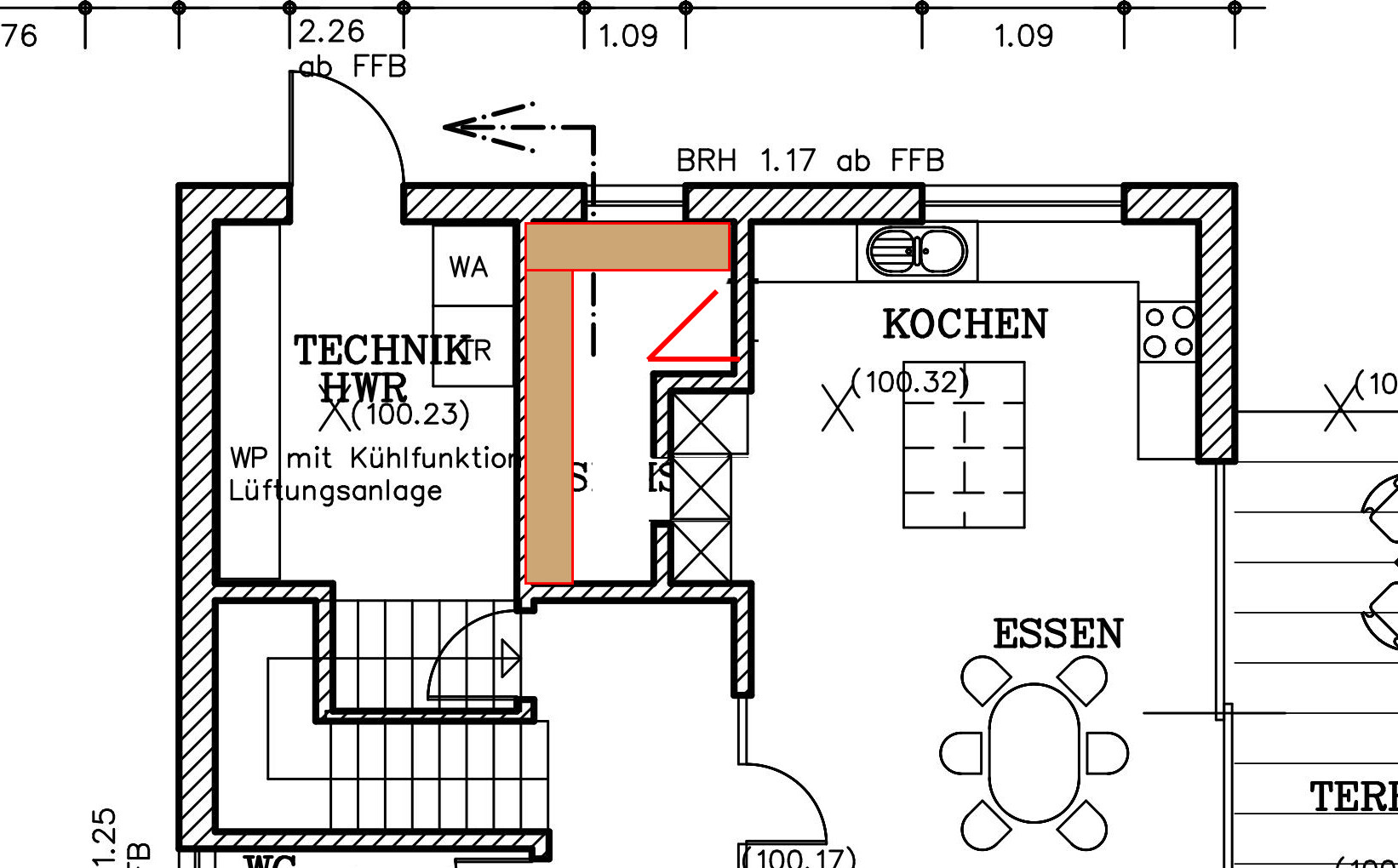

Die Türe in die Speise wird auch noch geändert - wir werden von der Diele in die Speise gehen und nicht durch die Küchenzeile. Zudem wird die Speise noch ca. 15cm breiter.

kaho67419.05.20 19:54
Thorsten78 schrieb:
Die zweite Türe in die Garage ist so gewollt. Ich möchte Abends oder Nachts nicht jedes Mal aus dem Haus wenn ich in die Garage gehe.
Das klingt irgendwie absurd. Was machst Du nachts in der Garage? Fliegst Du bei Ehestreit gleich ganz aus dem Haus?
Die Tür ist echt Humbug. Aber das ist kein Riesenproblem. Wenn Ihr das merkt, könnt Ihr auch einfach den Schrank vor die Tür stellen.
Insgesamt eine Verbesserung und durch die Verkleinerung auch budgettechnisch ein Gewinn.
Den Zugang zur Speis würde ich über die Küche lassen und zwar so:
Grundriss einer Wohnung mit Küche KOCHEN, Essbereich ESSEN und Technik/HWR.
Das würde sonst ein ziemliches Gerenne, bei jeder Kartoffel oder Zwiebel, die man braucht.
Das Schlafzimmer find ich so auch zu eng. Würde das Bett drehen, auf die bodentiefen Fenster verzichten und unter das Fenster ein Sideboard stellen, statt des Schrankes mitten im Raum. Aber ich vermute mal, die Fenster sind Euch wichtiger und Ihr quetscht Euch lieber die Wand entlang.
Die Leitungen bis zum Technikraum werden so leider auch die maximale Länge haben, oder?
Auch Schade, dass die Ostansicht so bissl windschief ist, aber ok, das ist verkraftbar.
Imho fehlt vor allem im EG das Potential zum Traumhaus, aber wenn es Euch so gefällt, warum nicht?

@kaho674
Das mit der Speise ist eine nette Idee, aber bei deinem Vorschlag bekomme ich zu wenige Hochschränke in die Wand.
Geplant ist hier ein Side-by-Side Kühlschrank, ein Hochschrank für den Herd und mindestens ein Vorratsschrank (wünscht sich meine Frau ). Das würde so leider nicht passen.
Das bodentiefe Fenster im Schlafzimmer sollte schon bleiben, würde sonst auch die ganze Südoptik zerstören.
Vielleicht lässt sich vom Büro noch etwas abzwacken.
Das mit der Ostansicht ist uns bewusst, aber anders war es nicht hinzubekommen.
Zudem ist diese Ansicht nicht einsehbar und von daher zu vernachlässigen.
Was meinst du mit lange Leitungen zum Technikraum? Habe ich die nicht immer?
Ich kann ja schlecht den Technikraum in der Hausmitte planen.
