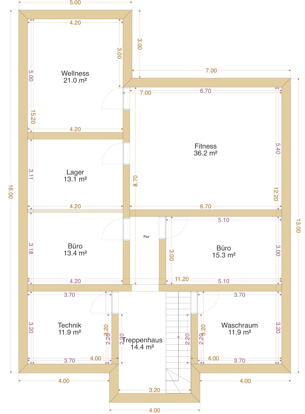

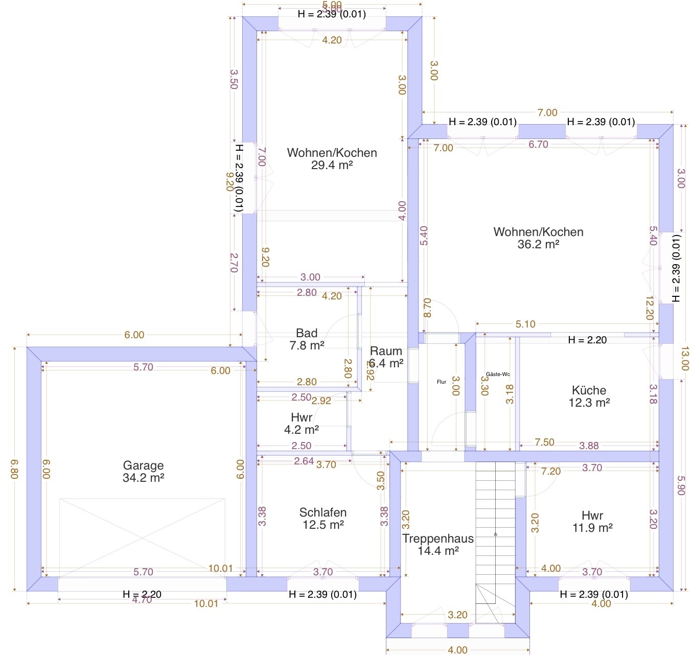

Schön, dass du auch einem etwas anderen Zuschnitt aufgeschlossen zu sein scheinst. Bei der geringen Grundfläche habe ich mal einen Grundriss auf Grundlage der aktuell möglichen Zahlen gemacht. Mit einem Vollgeschoss und einem Staffelgeschoss, so kann die Grundflächenzahl wenigstens um 40% überschritten werden und alles passt mit den Übereinstimmungen zusammen (Baugrenzen und Grundflächenzahl). Für mehr Platz muss natürlich mit dem Bauamt gesprochen werden und ja auch bei meinem Grundriss geht noch deutlich mehr, wenn die Grundflächenzahl höher ausfallen darf.
Grundriss eines Gebäudes mit Wellness, Fitness, Büro, Technik, Lager, Waschraum, Treppenhaus, Flur.
Grundriss eines Hauses: zwei Wohn-/Kochbereiche, Küche, Bad, Schlafen, Garage, Treppenhaus.
Grundriss DG: Schlafen, Kind 1, Kind 2, Galerie, Luftraum, Bad, Treppenhaus, Balkon.
