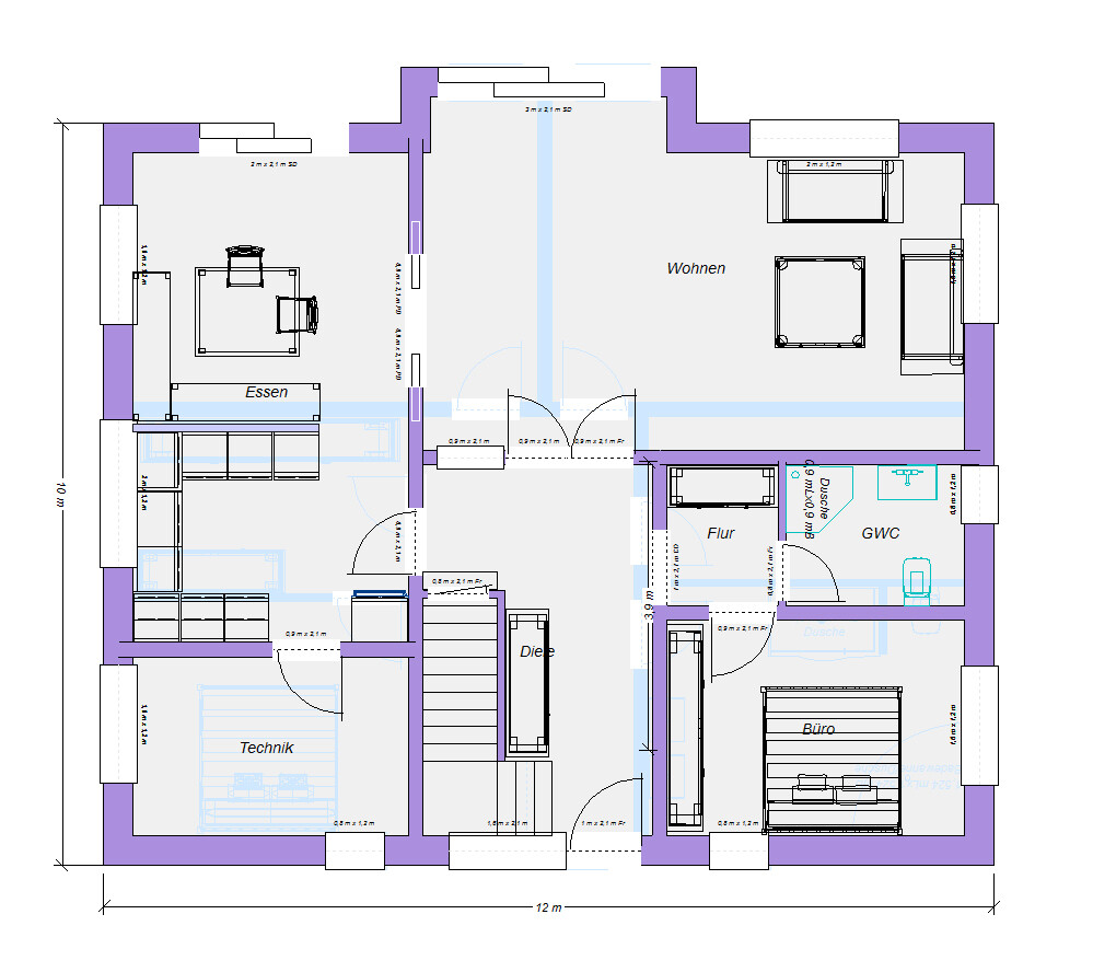

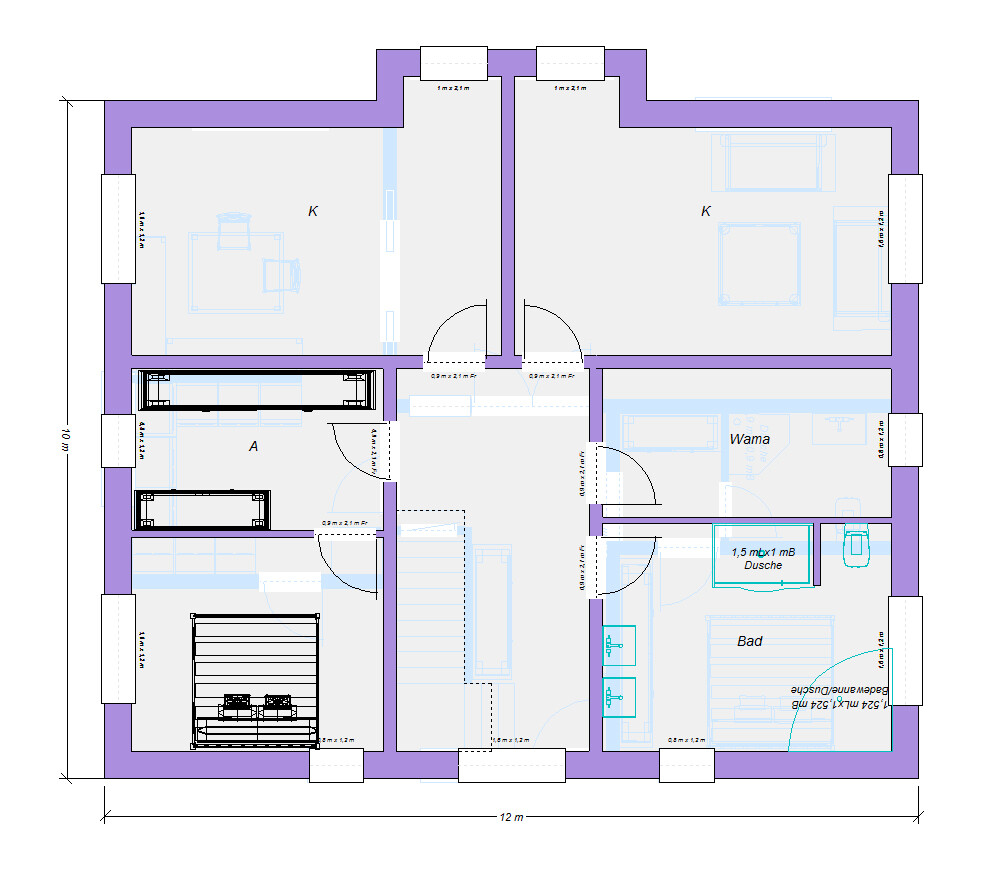

Anhand diverser Fertighäuser haben wir unseren eigenen Grundriss entworfen. Arbeitszimmer im EG soll groß genug sein, um es evtl auch als Schlafzimmer benutzen zu können. Das Wohnzimmer soll zum Süden hin, die Kinderzimmer gleich groß sein. Ob in den Abstellraum würden wir die Waschmaschine stellen
Allgemeine Raumaufteilung und -Lage? Welche Drempelhöhe (1m; 1,2m, 1,6m) wäre optimal bzgl. Platzgewinn und Kostenersparnis sowie Lichteinfall im OG
ich hoffe, die Ausführungen auf den Zeichnungen sind lesbar und nachvollziehbar.
Laut Bebauungsplan ist lediglich eine Drempelhöhe von 50cm vorgesehen, nach telefonischer Auskunft werden aber Abweichungen genehmigt, sofern die Max. Firsthöhe nicht überschritten wird.
In der Zeichnung bekomme ich keine Einrichtungsgegenstände angezeigt.
Die Treppe soll im Flur geradlinig verlaufen auf der Westseite, sodass man ob vor den beiden Türen /Kinderzimmer und EZi ankommt.
Im Wohnzimmer zur Südseite sollen bodentiefe Fenster rein, alle anderen Fenster "normal".
Die Küche ist in die Südostecke des Hauses geplant, daher der Durchgang zur Speisekammer. Urpsünglich war keine Speisekammer vorgesehen, sondern der große Haustechnikraum. Auf anraten des Hausverkäufers/Beraters wurde dort eine Wand eingezogen, damit man von der Küche nicht direkt in den Technikraum spaziert.
Ein Kamin entweder im WZ neben die WZ-Türe oder an die Westwand.
Die Einrichtungsgegenstände wurden beim Export leider nicht übernommen:
Treppe geradlinig im Flur rechts (vom Hauseingang aus gesehen, sodass man im OG an den Türen Kinderzimmer/Elternschlafzimmer ankommt)
Der aktuelle Grundriss basiert auf einem Außenmaß von 10,50m auf 11m.
Bei Unklarheiten bitte ich um Nachfrage, ansonsten bitte Feuer frei mit Nachfragen und Kritik, ich bin ja nicht hier, um mich loben zu lassen (natürlich auch, aber das ist ja nicht der Zweck der Übung)

kaho67415.02.20 07:09
Beachte Weg Schlafzimmer Bad. Ist nichts.
Du meinst jetzt im EG zwischen Büro / Gast und Gäste-WC? Den Bezeichner hab ich vergessen zu ändern, aber stimmt schon, schöner wär, wenn man Gäste-WC und Technik noch tauschen könnte.
ltenzer
15.02.20 09:13
Neubau2020 schrieb:
Wobei Ankleidezimmer für uns in die Kategorie "eher überflüssig" fallen. Wir haben kein Problem damit, uns im Schlafzimmer umzuziehen, dafür muss ich nicht extra in einen Nebenraum (ich weiß, ist aktuell schwer in Mode) gehen.
Wir planen mit Ankleidezimmer, aber nicht aus Gründen einer aktuellen Mode, sondern aufgrund der gesammelten Mode der Vergangenheit .
In einem einzelnen Schrank im Schlafzimmer würden wir gar nicht alles unterkriegen. Durch das Ankleidezimmer haben wir zwei breite Schrankwände und können dort neben Schuhen und Winterjacken auch Bettwäsche, Handtücher etc. einlagern.
Im EG ist das Zimmer doch eher als Arbeitszimmer geplant und Gäste werden nur selten erwartet, soweit ich mich erinnere. Finde diesen Weg daher jetzt nicht so bedeutsam und würde dafür den guten Plan nicht aufbrechen.

kaho67415.02.20 16:37
Grundriss eines Hauses mit Wohnen, Essen, Diele, Flur, Technik, Büro, GWC, Dusche und Treppenhaus.
Grundriss eines Hauses mit zentraler Treppe, zwei großen Zimmern oben, Bad, Dusche und Waschküche.
Bei diesem Grundriss wäre eine spätere Trennung denkbar. Dazu würde man eine halb gewendelte Treppe nehmen, statt der 1/4. Wie sinnvoll sowas ist, ist eine andere Frage.
Kamin hab ich vergessen, wäre aber kein Problem. Der würde oben durch den Waschmaschine gehen und unten an der WZ-Wand anliegen.
