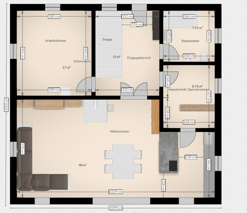

Anhand diverser Fertighäuser haben wir unseren eigenen Grundriss entworfen. Arbeitszimmer im EG soll groß genug sein, um es evtl auch als Schlafzimmer benutzen zu können. Das Wohnzimmer soll zum Süden hin, die Kinderzimmer gleich groß sein. Ob in den Abstellraum würden wir die Waschmaschine stellen
Allgemeine Raumaufteilung und -Lage? Welche Drempelhöhe (1m; 1,2m, 1,6m) wäre optimal bzgl. Platzgewinn und Kostenersparnis sowie Lichteinfall im OG
ich hoffe, die Ausführungen auf den Zeichnungen sind lesbar und nachvollziehbar.
Laut Bebauungsplan ist lediglich eine Drempelhöhe von 50cm vorgesehen, nach telefonischer Auskunft werden aber Abweichungen genehmigt, sofern die Max. Firsthöhe nicht überschritten wird.
In der Zeichnung bekomme ich keine Einrichtungsgegenstände angezeigt.
Die Treppe soll im Flur geradlinig verlaufen auf der Westseite, sodass man ob vor den beiden Türen /Kinderzimmer und EZi ankommt.
Im Wohnzimmer zur Südseite sollen bodentiefe Fenster rein, alle anderen Fenster "normal".
Die Küche ist in die Südostecke des Hauses geplant, daher der Durchgang zur Speisekammer. Urpsünglich war keine Speisekammer vorgesehen, sondern der große Haustechnikraum. Auf anraten des Hausverkäufers/Beraters wurde dort eine Wand eingezogen, damit man von der Küche nicht direkt in den Technikraum spaziert.
Ein Kamin entweder im WZ neben die WZ-Türe oder an die Westwand.
Die Einrichtungsgegenstände wurden beim Export leider nicht übernommen:
Treppe geradlinig im Flur rechts (vom Hauseingang aus gesehen, sodass man im OG an den Türen Kinderzimmer/Elternschlafzimmer ankommt)
Der aktuelle Grundriss basiert auf einem Außenmaß von 10,50m auf 11m.
Bei Unklarheiten bitte ich um Nachfrage, ansonsten bitte Feuer frei mit Nachfragen und Kritik, ich bin ja nicht hier, um mich loben zu lassen (natürlich auch, aber das ist ja nicht der Zweck der Übung)

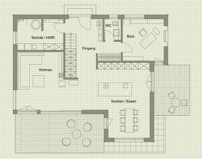

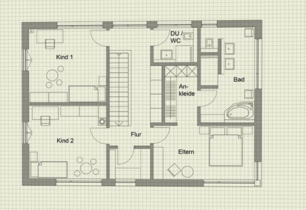

kaho674 schrieb:
Nicht so ganz. Der Hauptraum ist dann der Koch-Essbereich. Er ist größer und der erste Raum den man betritt. Der Chillraum ist dagegen separat oder ganz abgetrennt.Obwohl ich den Grundriss mit dem "Wintergarten" auch gut finde.Aus einem anderen Thread finde ich diesen Grundriss echt gelungen. Auch mit schöner Trennung vom Wohnbereich.
[ATTACH alt="CA6BB876-F6BE-4BCD-ACD8-DE19ECCF568A.jpeg.jpg"]43026[/ATTACH]
[ATTACH alt="945B8715-268D-465D-BC2B-06570E50501A.jpeg.jpg"]43025[/ATTACH]Welcher Thread war das?
Ha, wenn's nur danach ginge, hätte ich noch paar Kataloge.... N
Neubau202014.02.20 12:34Mit dem Schornstein 3m weg ist so ne Sache. Dann hast Du ja irgendwo das Rohr quer im Raum, oder? Da würde ich eher versuchen, die Essen an den Giebel zu setzen, da verliert man kaum Fläche für die Photovoltaik.
So wie ich es eingezeichnet hatte, sind es keine 2m. Das Rohr würde dann natürlich durch die Wand gehen und oberhalb der Tür im Büro verlaufen, oder über der Bürotür im Eingangsbereich.
Aber wie gesagt, wenn der Schattenwurf kein Problem ist, kann der Schornstein dann natürlich auch auf die Südseite direkt an den Giebel. Allerdings ist er dann oben im Weg, da er dann genau dort steht, wo die Eingangstüre ins Kinderzimmer wäre.
Neubau2020 schrieb:
Allerdings ist er dann oben im Weg, da er dann genau dort steht, wo die Eingangstüre ins Kinderzimmer wäre.siehe #29, wobei ich hier schon wieder Bedenken hätte, ob er durch den First geht. Da müsste man mal schauen, ob man noch etwas schieben muss.N
Neubau202014.02.20 12:45kaho674 schrieb:
siehe #29, wobei ich hier schon wieder Bedenken hätte, ob er durch den First geht. Da müsste man mal schauen, ob man noch etwas schieben muss.nach den jetzigen Maßen ist der First von der Wohnzimmerwand aus gesehen 30 cm in Richtung Terrasse. So gesehen könnte man den Schornstein "im" Arbeitszimmer an der Wohnzimmerwand platzieren, dann hätte man kein Ofenrohr durch das Zimmer. Aber man läuft halt in den Schornstein rein, wenn man die Tür aufmacht. Der Weg des Rohrs wäre aber auch nicht kürzer
