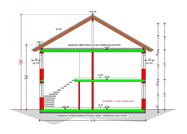

Der Bauantrag ist eingereicht und Außenmaße sowie Fenster-Anzahl fix. Positionierung geht in Absprache noch, allerdings auch nur in begrenztem Maße. Innen haben wir eigentlich noch fast alle Möglichkeiten. GU ist ein ortsnaher Familienbetrieb und seit über 20 Jahren tätig. In den umliegenden Neubaugebieten findet man ihn sowie zwei weitere GUs durchgehend und der Ruf ist durchaus bemerkenswert. (Tatsächlich haben wir eine ganze Zeit lang die neu eingezogenen Bauherren um uns herum interviewt... *g*) Ein GU schied aufgrund der Bauweise aus (ausschließlich Kfw 40+) und der andere nach Angebotsunterbreitung. Der Prozess bisher hat ca. 10 Monate gedauert, angefangen mit Millimeterpapier, Heiztechnik, notwendige Zimmer, Hauspositionierung und und und. Tolle Leitfäden gibt es hierzu im Forum!
So, ich hoffe die Worte waren einladend genug den Fragenkatalog durchzulesen. Sollte ich etwas vergessen haben, bitte mich darauf aufmerksam machen. Ich freue mich über Rückmeldung eurerseits. Gerne auch kritisch!

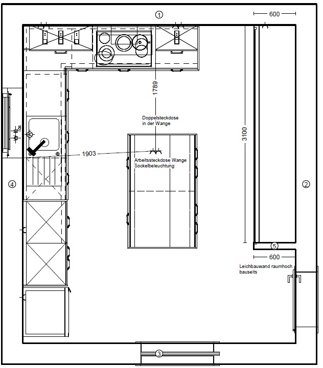

Haben lange gehadert ob offene Küche oder geschlossene, nach Entscheidung lange gehadert ob Speisekammer hinter Küchenfront oder nicht, jetzt ist Speis hinter verschiebbaren Elementen auf der rechten Seite (s. Anhang)

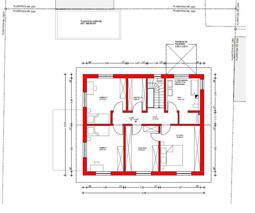

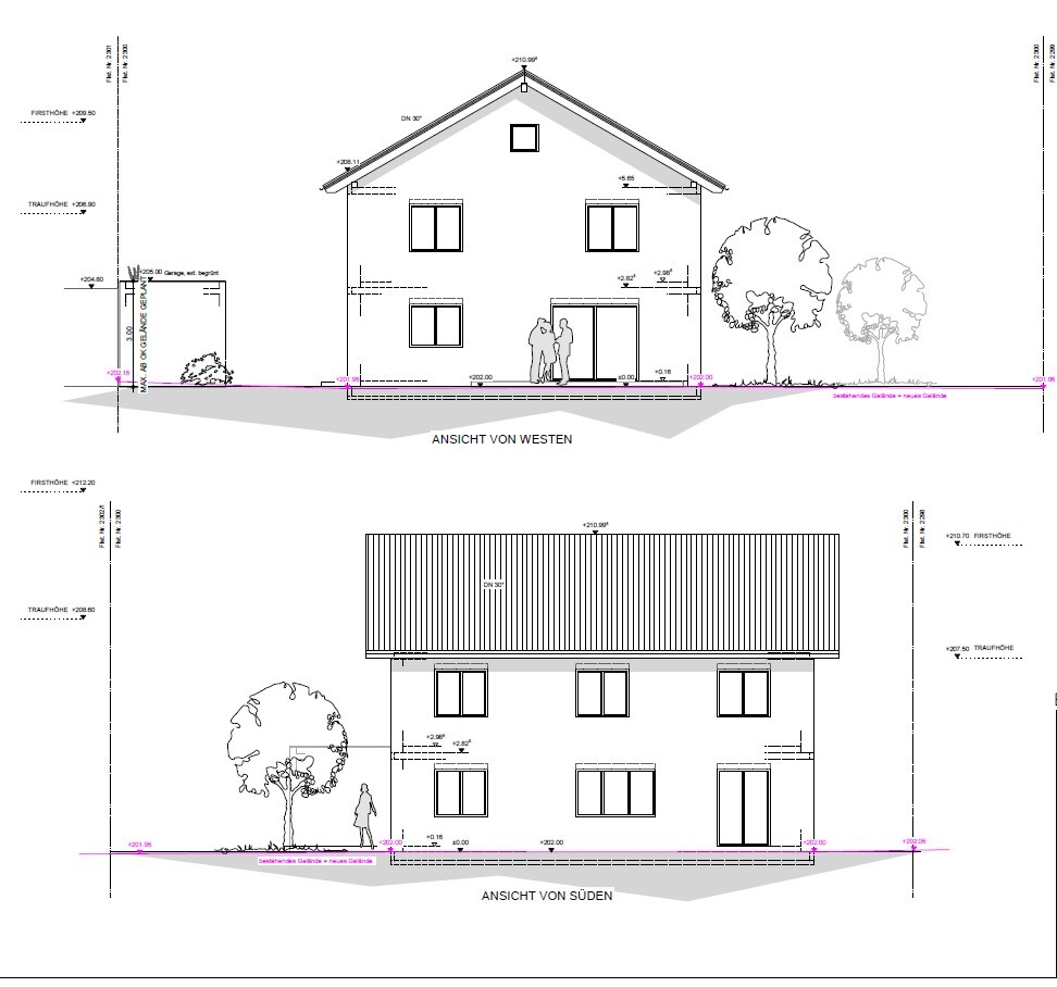

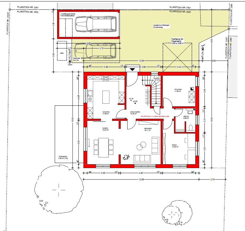

Sind die einzelnen Räume ausreichend belichtet? Hier habe ich überhaupt kein Gefühl. Grobe Schnitzer erkennbar?

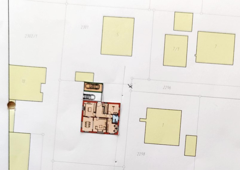

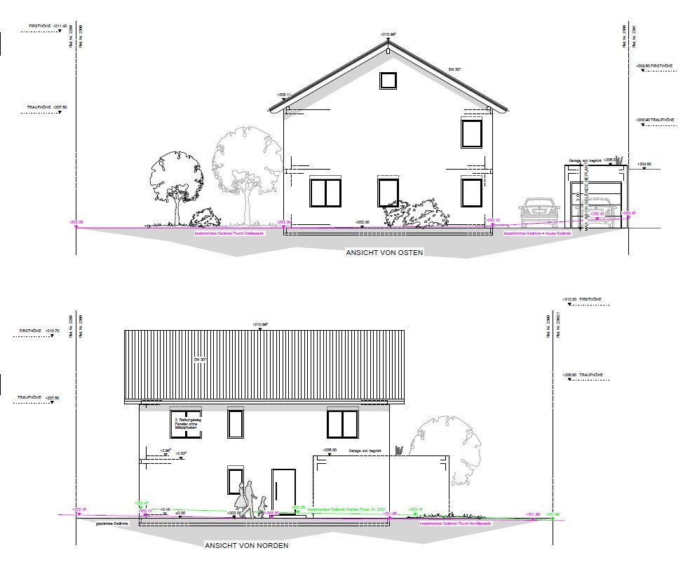

PS: Norden ist auf dem Lageplan sowie den beiden Grundrissen jeweils oben!

-Küche haben wir bereits geplant und in Auftrag gegeben, Grundriss dahingehend (Änderungen aber sicher möglich)
Wenn Du hier schon eine ganze Weile mitliest, wundern mich allerdings die "eingeplanten" Pfuschertaschen (und natürlich, daß Du erst mit genehmigten Plänen ankommst - was soll man da nun noch raten - ibs. auch noch bei schon beauftragter Küche ?). Trotzdem danke für den mehrfarbigen Fragebogen, so finde ich es wirklich deutlich lesefreundlicher.
Masterle2506.10.21 01:10Änderungen innen sowie auch der Küche sind grundsätzlich noch möglich...
Masterle25 schrieb:
betrunkene Freundschaften 😎 Coole Zusammenstellung!Masterle25 schrieb:
Schlafzimmerfenster gen Osten aufgrund Schlafzimmer-Schranks gestrichenIch würde das Bett an die Außenwand stellen, 1. soll man keine Schränke an Außenwänden stellen wegen Schimmelgefahr, aber ich rate zu 2. wegen des besseren Raumgefühls. Zum Glück gibt es noch andere Möbel als Schränke 😉Im EG würde ich auf die beiden Wände zw WZ und Essbereich verzichten. Die tun nicht gut.
Wenn man im OG Toi und Dusche nebeneinander quer in den jetzigen Duschbereich bekommt, dann hätte man eine recht gut versteckte Toilette, was bei 4 oder 5 Personen Vorteile hat.
Schnitzer gibt es keine. So eine konservative Planung hat schon immer funktioniert.
Masterle25 schrieb:
Alle Räume alltagsfest und späteres Wohnen im EG mit wenig Umbauten möglichDu bist der 3. oder 4. diese Woche, der sich im Alter in ein 4qm großes Bad quetschen will.Was mir sofort auffällt ist das Ankleidezimmer. Durch die zwei Türen und ein Fenster hat man sehr wenig Schrankstellplätze. Wieso sollen es denn 15qm sein? Lieber ein anderes Zimmer vergrößern.
Raumhöhe ist auch zu niedrig. Eine Erhöhung ist recht günstig (bei uns ca. 3.000 €), bringt jedoch sehr viel "Raunfreiheit".
