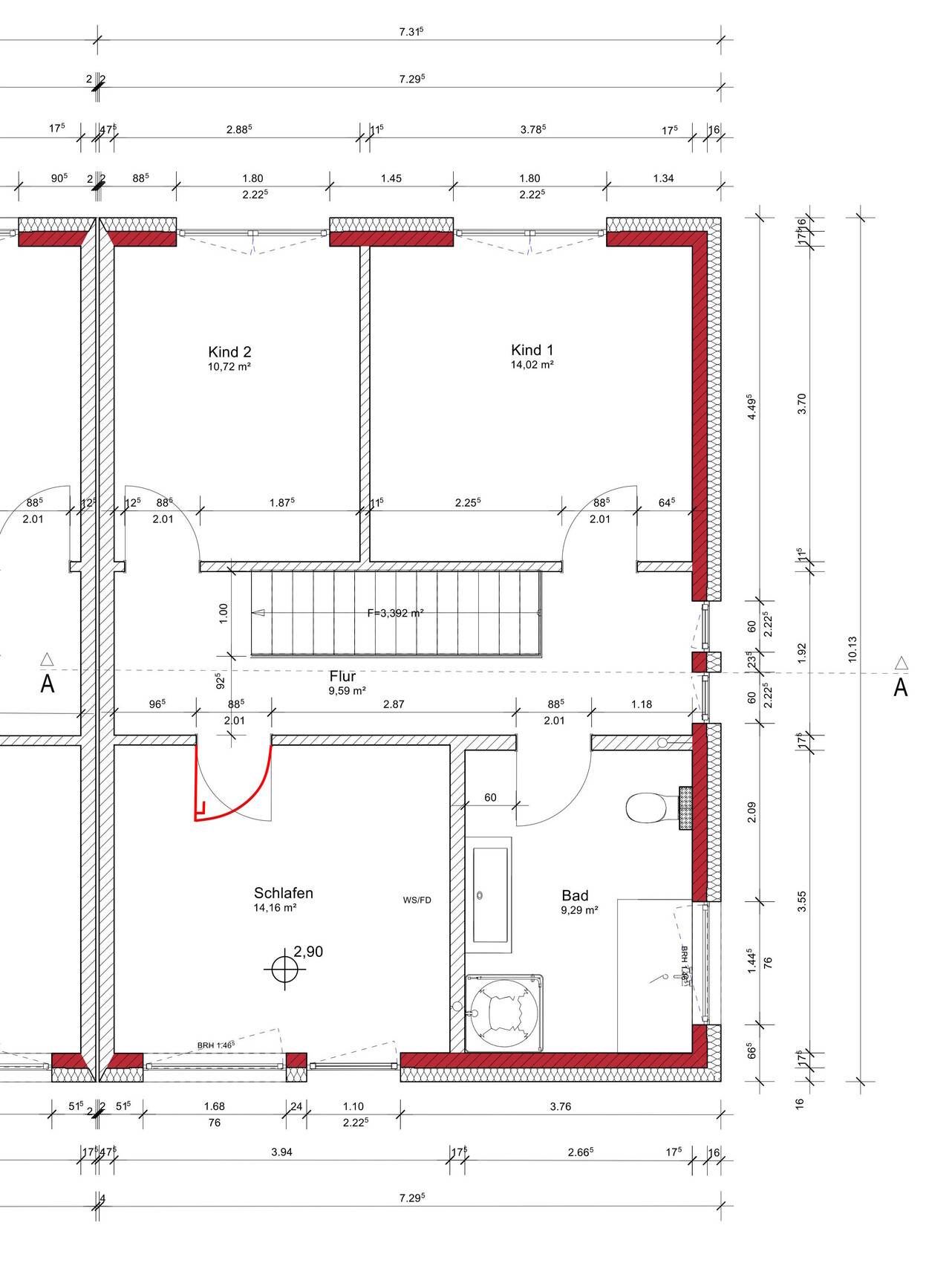

Guten Abend,
ich möchte Ende des Jahres eine Doppelhaushälfte bauen lassen.
Es wird ein Haus mit Flachdach, EG + OG, ca. 130 qm, vorerst ohne Garage, kein Keller, Bauweise Stein auf Stein, komplett bezugsfertig. Küche, HAR und Bäder werden gefliest. Sonst überall Laminat.
Die Warmwasseraufbereitung wie auch die Beheizung des Gebäudes, erfolgt über eine Luft- Wasser-Wärmepumpe.
Grundstück lediglich ca. 275 qm groß. Garten grenzt aber direkt an eine große Wiese (nicht bebaubar) mit Blick auf einen Wald.
Ich ziehe erst einmal alleine ein. Kinder möchte ich im Moment nicht. Evtl. zieht meine Freundin später dazu.
Kind 1 soll mein Schlafzimmer werden. Kind 2 das Büro. Die beiden Räume befinden sich genau auf der Nordseite.
Eigentlich ist der Grundriss schon mit dem Bauträger besprochen, aber Änderungen sind noch möglich. Ich möchte auf jeden Fall noch den Türanschlag vom Raum "Schlafen" von rechts nach links ändern lassen.
Der Raum "Schlafen" hat noch keine Funktion. Evtl. Büro für Freundin, "Gästezimmer" oder Abstellraum.

Grundriss eines Hauses: Küche, Wohn-/Esszimmer, Diele, Gäste-WC, HAR, Treppe.
Grundriss eines Hauses mit zwei Kinderzimmern, Schlafzimmer, Bad, Flur und Treppe.
hanse987
31.08.24 11:02
Rebell33 schrieb:
Die Treppe hatte ich mal auf Fotos gesehen. Kam mir nicht wie Bergsteigen vor.
Auf Bildern schaut vieles gut aus, aber entscheidend bei einer Treppe ist, wie lässt sich diese begehen. Deine Treppensteigung ist halt an der ganz oberen Grenze was man im Wohnhausbau umsetzt.
Rebell33 schrieb:
Ich wollte eine schmale Garderobe an die Treppenwand stellen. Das reicht für meine drei Jacke und fünf Schuhe.
Solange du dort alleine wohnst wird dies schon passen. Mit einer Frau zusammen wird’s schon voller und sollt mal Nachwuchs anstehen wird’s noch interessanter.
Warum haben die beiden Kinderzimmer unterschiedliche Größen?
Insgesamt würde ich einige Fensteröffnungsrichtungen ändern. Kommen in die bodentiefe Öffnungen ganze Türen oder Fenster mit einem darunter liegenden festen Glaselement?
Rebell33
01.09.24 09:46
Kind 1 soll mein Schlafzimmer werden. Kind 2 mein Büro. auf ein größeres Büro lege ich keinen Wert.
Die bodentiefen Fenster im EG sind ganze Türen. Im OG mit Glaselement.

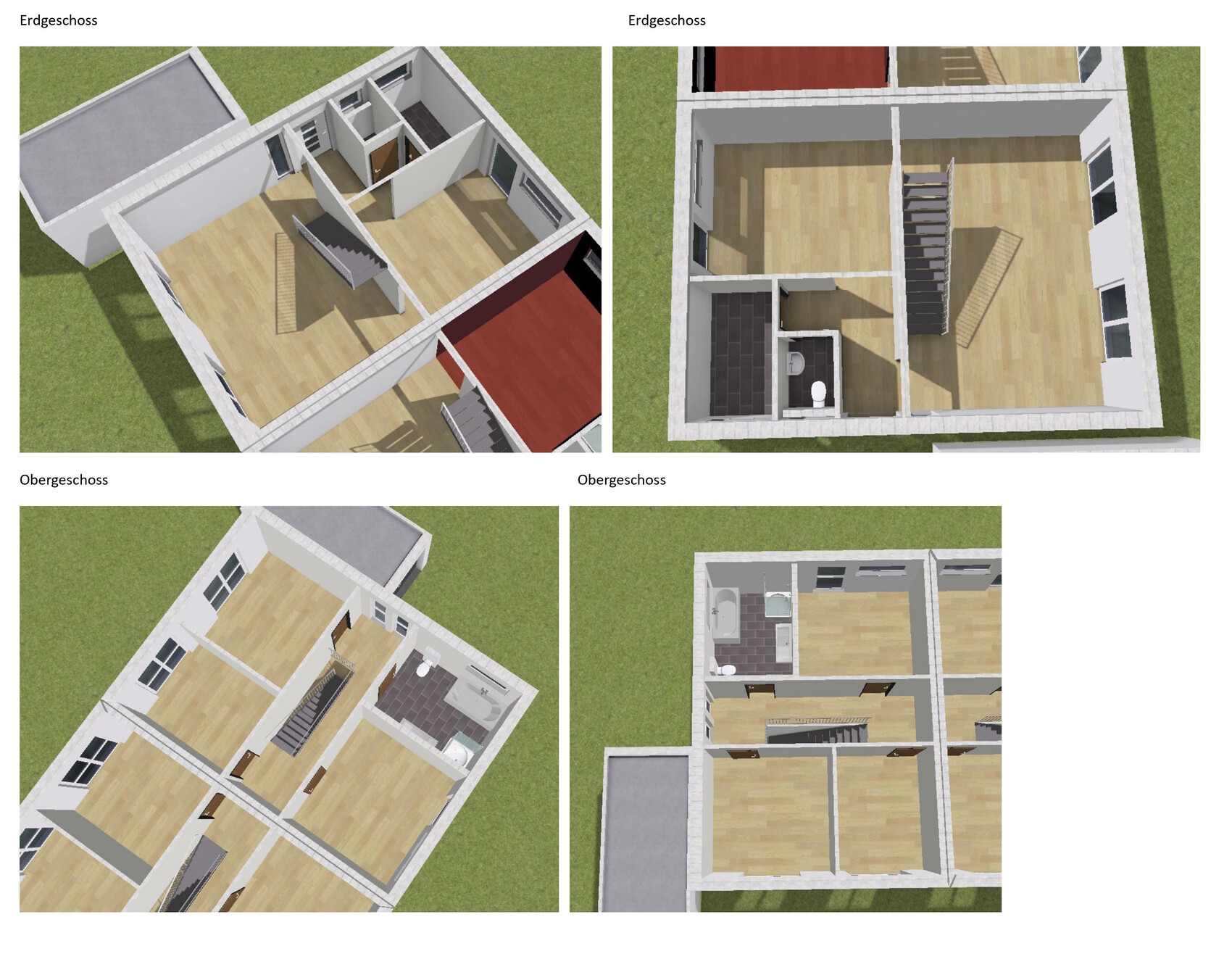

Ich habe noch diese 3D-Ansicht.
Ein riesige Küche möchte ich nicht. Der Küchenbereich wird aber gefliest. Man könnte auch eine U-Form bzgl. Küche wählen.
3D-Grundriss eines zweigeschossigen Hauses: Erdgeschoss und Obergeschoss mit Treppen.
01.09.24 16:54
Riesige Küche muss auch nicht. U-Form: deshalb meine Frage, ob das eine Terrassentür oder ein Fenster ist.
Und da es eine Tür zu sein scheint, fällt ein U flach, außer Du willst Dich einigeln.
hanghaus2023
02.09.24 11:09
Geschosshöhe ist 2,9m mit 15 Stufen sind Steigung 19,3 cm und Auftritt 24,2 cm
2*193+242=628 mm Ergo in der Norm nur unbequem zu begehen.
2 s + a = Schrittmaß
Norm
Schrittmaß: 590 mm bis 650 mm
s: Treppensteigung
a: Treppenauftritt
Eine Stufe mehr und mindestens 260mm Treppenauftritt sind zu empfehlen. Dies ist mMn auch bei der geraden Treppe noch realisierbar. Die Treppe wird dann ca. 50 cm länger.
